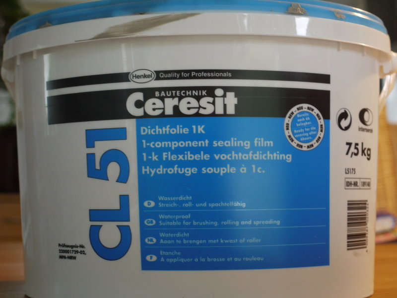

Ich habe auch im Duschbereich Gipskarton geklebt. Anschließend wurden die Platten hiermit gerollt. Da geht keine Feuchtigkeit mehr durch.

Ich habe Boden und alle Bereiche die mit Wasser in Kontakt kommen mit dem Schutzzeug eingestrichen - also eine wasserdichte Wanne gegenüber der Wohnung darunter erzeugt und auch die Estrich Ränder abgedichtet. Alle Wände die nicht gefliest wurden (weil kein Wassser) mit Rollputz und guter Wandfarbe gemacht.
