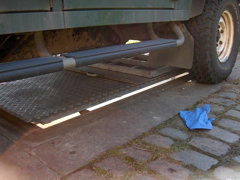

fährst du die abdeckplatten mit elektrischen servos raus? das ist ja mal geil.
wie machst du das mit regen schnee und wasser oder sieht das nur so aus, als ob die Grube draussen wär?

Pneumatisch anheben, "Fahrwerk" ausklappen, Abdeckung wegschieben YES

ich glaube nicht das Du den per Hand hochhebst und wenn ist es saumässig schwer
das schaut mir nach 30 x 60er Rahmen aus, das wiegt bisschen was

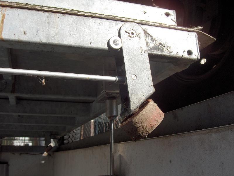

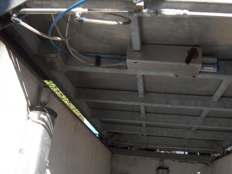

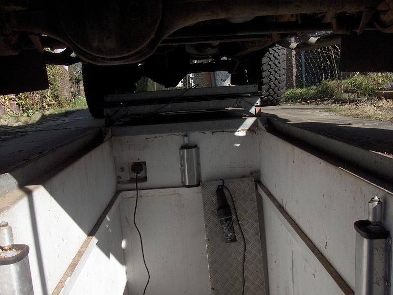

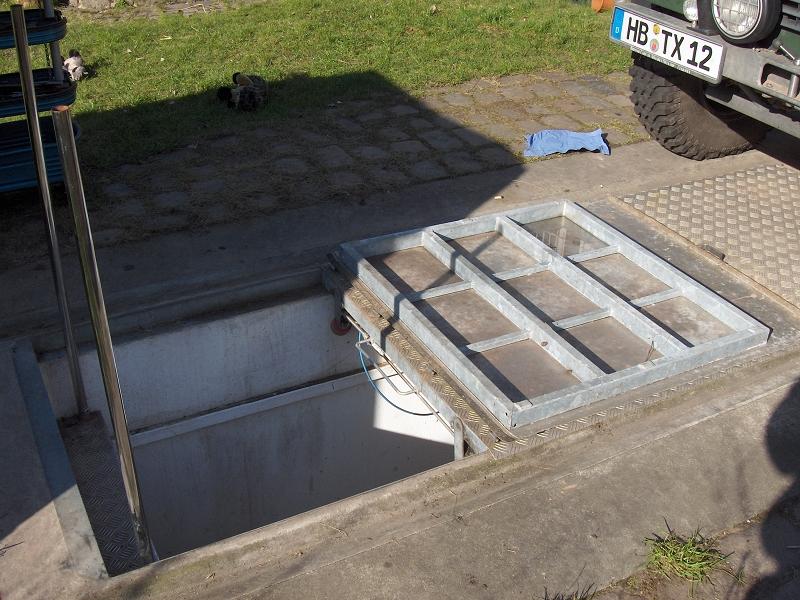

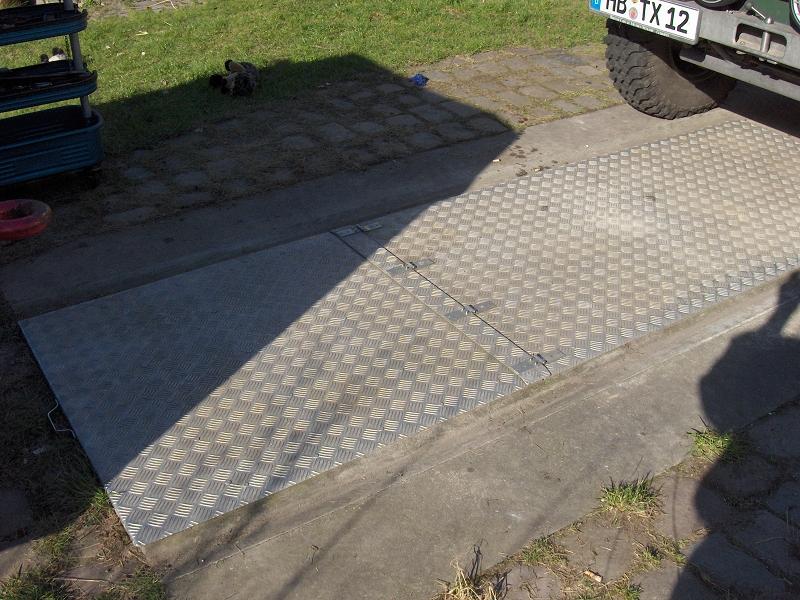

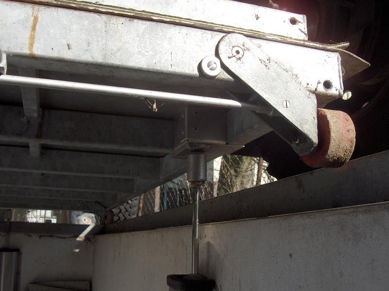

zu den Fragen:
- die Grube befindet sich im Freien
- Regen und Schnee werden seitlich nach hinten mit Gefälle abgeleitet
- pneumatische Betätigung über 2 handbetätigte 4/2 Wegeventile
- die Abdeckung ist befahrbar
Grube geschlossen
Die hintere Abdeckung wird von Hand geklappt, geht grad noch.
Herunter steigen, Blick von unten gegen das 4/2 WV für die 4 Rollen
Anheben der ca. 100kg über 3 Pneumatikzylinder
Fahrgestell ausfahren
In Rollstellung abgesenkt
Von Hand über kleine Rampen heraus rollen.
Funzte mal prima in 2001! YES
Nur die Schläuche halten keine 2 Winter durch (immer wieder Rissbildung in den Radien). Mittlerweile sind auch die Stangendichtungen der Normzylinder von Festo hinüber. Hau mich, ich bin der Frühling
Irgendwas ist halt immer! Vertrau mir
