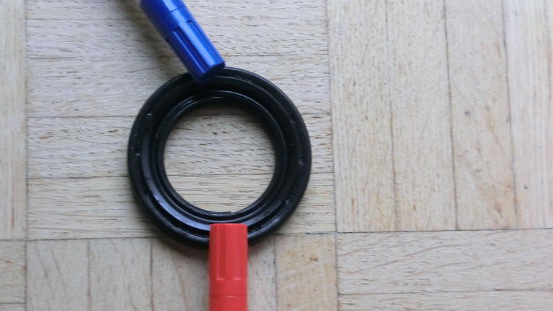

Das Santana Original-Teil (ja Sir Landy, auch andere gute Quellen verfügbar) gab's in der Bucht, ein Engländer wollt' den neuen hinteren LT230 Simmerring nicht mehr haben. Sah aus wie Viton, tonfarben. 1 - 2 - 3 usw.
Brauchte ich denn auch, denn der vor Ostern eingebaute WeDi war nach ganz wenigen Kilometern bereits defekt und leckte gewaltig. Anderthalb Liter Getriebeöl lief aus. Die innere obere Dichtlippe am neuen Ersatzteil war halbseitig (im Uhrzeigersinn, zwischen blau und rot, um 2mm abgefräst gewesen. Ich vermute der WeDi sass nicht tief genug / nicht fest genug drin, lockerte und verschob sich..
Nunmehr erneut den WeDi getauscht. Auf Schwarz folgt Rot. Zwei Wochen hält er schon. Drückt mir die Daumen, das er noch länger hält.
p.s. @ Kronburg: Dein ET, PS-210120 hab ich auch in Händen gehalten. Allerdings sieht es ganz anders aus aus jener, der bei mir "Original" drin war. Und hat andere Abmessungen: 49,2 x 75,2 x 12,7 x 21
