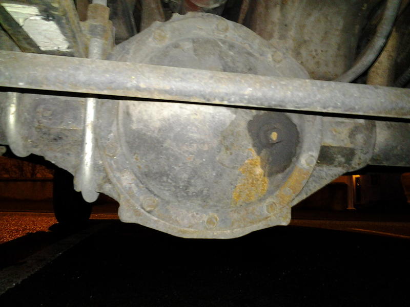

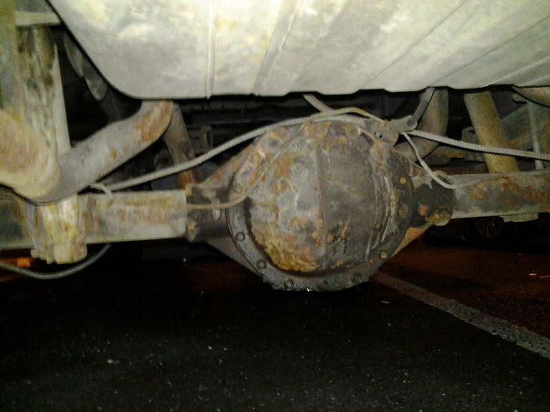

also um die sache mal nen bissel konkreter zu machen
HA
VA
so jetzt bin ich mal gespannt wie die zwei verölten jungs heißen
Rubber Duck
Wohnort: Way Down South
1. Grand Cherokee ZG 5,9
BeitragVerfasst am: 25.02.2013 21:48:43    Titel:
VA ist ganz klar die - eher durchschnittlich stabile - GM 10bolt Achse. Für 37er Bereifung würde ich das ändern. HA ist eine 9,5" 14 bolt Semi Floater Achse, leider also auch nicht die heavy duty Version, aber für Onroad mit 37" sicher ausreichend. Umbau auf K30 Achsen ist machbar. Durch das begrenzte Angebot in D (fast nur Ex-Army K30 mit der relativ kurzen 4,56:1 Übersetzung) ist man da allerdings etwas eingeschränkt. Wichtig wäre noch das Automatikgetriebe. Falls 4L80E, dann ist da ein Overdrive mit drin, so dass die kurze Übersetzung in Verbindung mit großen Rädern nicht so störend ist, auch nicht beim Diesel.

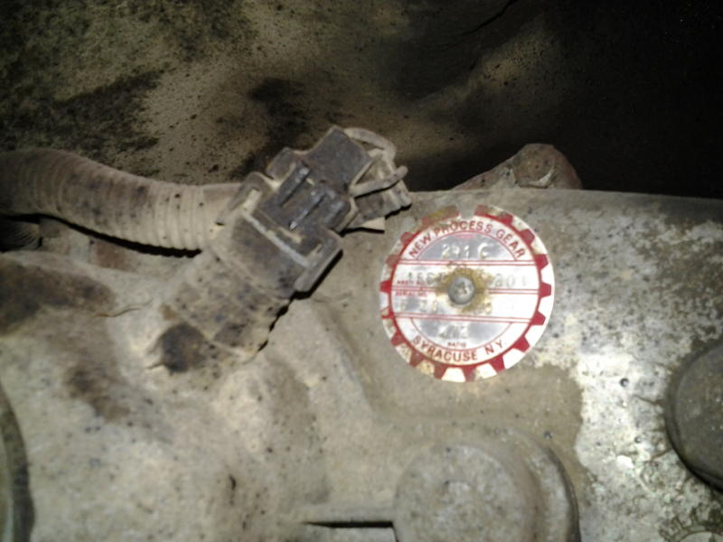

So also ich bin jetzt an den richtigen achsen dran sieht ganz gut aus bekomme ende der woche bescheit ob es die richtigen sind war heut nochmal unterm dicken
und weis jetzt das ich nen th400 hab aber beim verteilergetriebe hab ich keine ahnung
welche kombination ist nun die beste??

Naja, bißchen mehr vom Verteilergetriebe könntest du schon zeigen. ;-) wir sind ja keine Hellseher. Aber wie es aussieht handelt es sich um das NP241. Diese Zahlenkombination (241 C) kann man auch auf der Plakette erahnen - stimmt das?.

Ja also es steht 241 C drauf und ich hab mich nicht getraut nen anderes bild einzustellen es ist ziehmlich verölt naja egal
