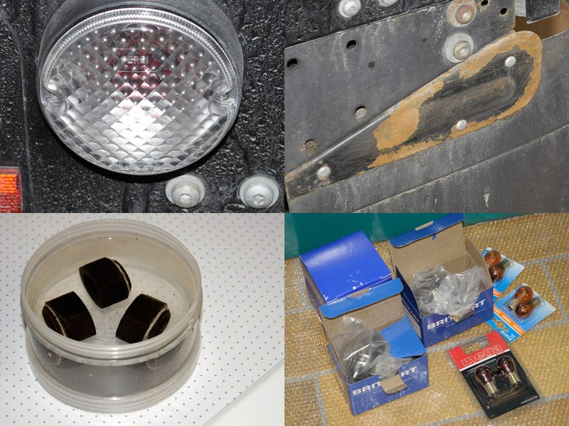

BeitragVerfasst am: 22.02.2013 20:29:10    Titel:
Day2
Entrostung von Schmutzfängerträger, weisse Blinkleuchte rundum und Nebellampe hinten, Entrostung von Muttern für Ersatzrad.

Hochkonzentrierte Essig. Nach eine Nacht ist der Rost weg.
Rost kann man am besten mit ner Flex und Trennscheibe großflächig entfernen.
Plane es so machen: Drahtbürste dann Schleifmachine dann Rostumwandler dann mattes Unterbodenschütz. Flex finde ich für solche feine Sachen zu grob.
