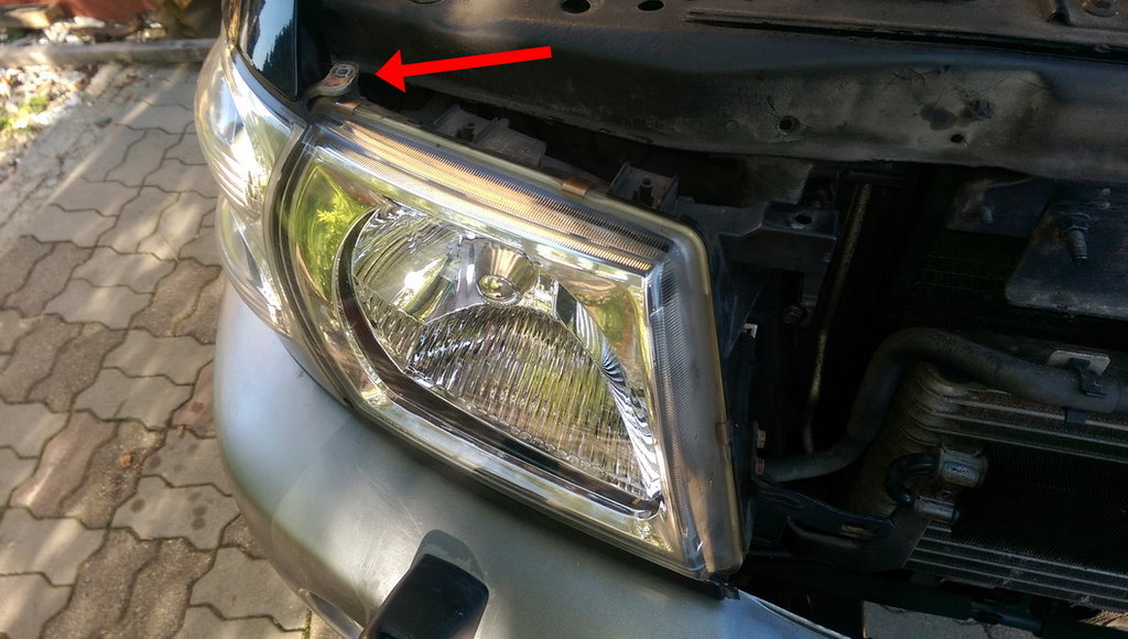

BeitragVerfasst am: 11.01.2025 22:49:13    Titel: Positionslicht
Heute stand ich so vor der Tankstellen-Scheibe und betrachtete meine Positionsleuchten.
Sie waren beide sehr dunkel obwohl sie eigentlich eingeschaltet waren...
Sind diese separat abgesichert? Wenn ja wo ist deren Sicherung?
Habe bereits ein wenig gesucht aber nix gefunden.
Habe ich dies recht verstanden, die Schraube wie im Bild mit rotem Pfeil markiert raus schrauben und dann Glas nach vorne raus ziehen?
