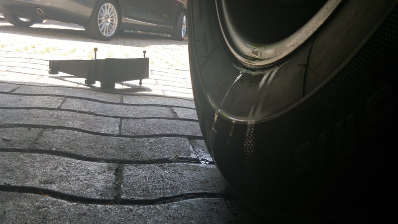

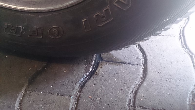

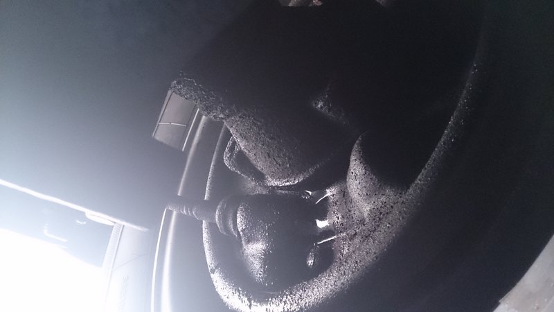

Heute beim Kehren der Werkstatt eine böse Entdeckung gemacht:
Erster Verdacht Bremsflüssigkeit.... maximal neuer Bremszylinder oder Bremsleitung.....
Doch dann :
Simmerring gar ! Headbanger Headbanger Headbanger
Gerade neues Öl eingefüllt gehabt.... traurig Also einmal Achse revidieren.
Wirft meine Planung vollkommen über den Haufen. Anfang nächsten Monats muss ich auch aus meiner Halle raus. Mit ner geölten Bremse möcht ich aber nur ungern fahren.... Headbanger Headbanger Headbanger Headbanger

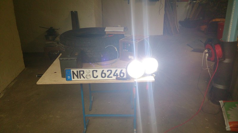

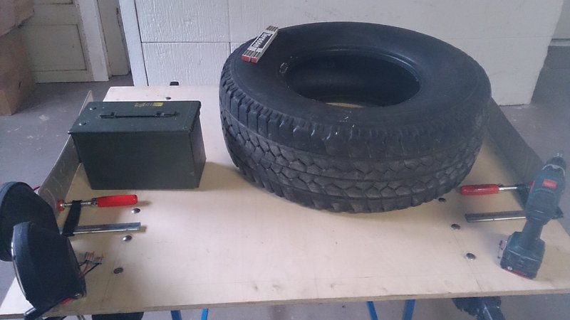

Es geht weiter:
Der Dachgarten wächst.
Es kommen insgesamt 3 Munitionskisten drauf, 4 Scheinwerfer,ein 31er Ersatzrad, ein Hi-Lift und beide Kennzeichen sowie die Cb-Funkantenne.
gruß
Johannes
