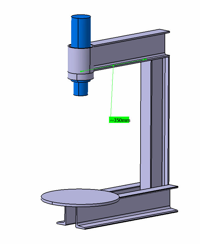

So, die ersten Gedanken als Entwurf modelliert, Knotenbleche sind noch im werden.
Die Auflage unten soll modular gestaltet werden -> kreisrunde Scheibe gegen Querträger mit variabler Prismenauflage tauschen.
Konstruktive Kritik verwünscht

Unteren Querträger nach hinten durchführen und von oben nach unten eine diagonale Abstützung bauen.
Den oberen Querträger mit Zylinderaufnahme über ein Trapetz nach hinten verstärken.
So hast du innerhalb des Rahmens den größten Freiraum zum Arbeiten.
Je nach Querschnitt der Träger eventuell noch eine Versteifung gegen das Verdrehen vorsehen.
