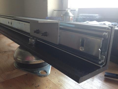

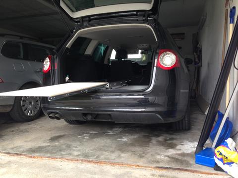

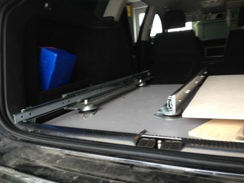

die erste schiene der unterkonstruktion habe ich mal angefangen. damit soll der küchenblock ausziehbar werden, an das winkeleisen sind schwingungsdämpfer geschraubt. die beiden schienen werden noch mit einer holzplatte verbunden, und darauf montiere ich dann den block.
ich überlege noch ob ich einen durchgängigen winkel nehme oder diese stücke auf den bildern. wahrscheinlich den durchgängen wegen der evtl. besseren lastverteilung.

Durchgängiger Winkel: Bitte behalte das Gewicht im Kopfe, du hast nur ca 450 kg, die du Zuladen darfst. Da bist du schneller als du denkst...

Zuladen darf ich 570 kg, vielleicht ersetze ich den stahlwinkel gegen einen aus Alu. Ich bin mir aber nicht sicher ob das stabil genug ist. Die Kiste kommt mit Wasser auf ca 60kg.

wofür sollen eigentlich die Schwingungsdämpfer unter den Winkeln sein?

Ich muss einen Höhenunterschied zur Ladekante ausgleichen. Dafür nehme ich die Dämpfer nebenbei dämpfen die noch die Unebenheiten die während der Fahrt entstehen. Die teile haben wir auf Arbeit auch und haben sich bewährt.

BeitragVerfasst am: 02.05.2013 17:59:07    Titel:

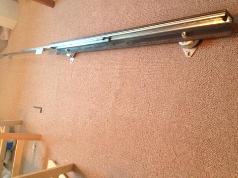

zur besseren visualisierung...
aus den stahlwinkeln wurden nun aluwinkel, die grundplatte ist mit dem fahrzeug verbunden.

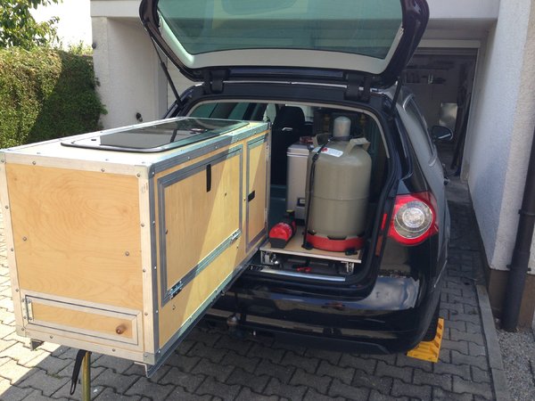

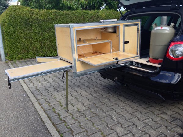

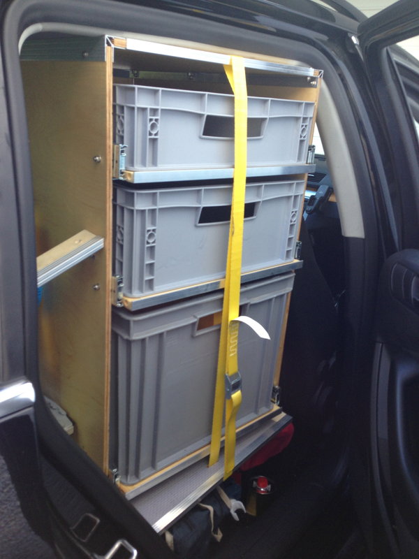

Der Vollständigkeithalber nun noch Bilder vom fertigen Ausbau. In knapp 6 Wochen ist Abfahrt.

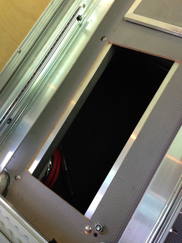

zugang zur reserveradmulde
In der Zwischenzeit habe ich schon ein paar tausend Kilometer mit dem Ausbau zurückgelegt, passt alles, klappert nix und hält.

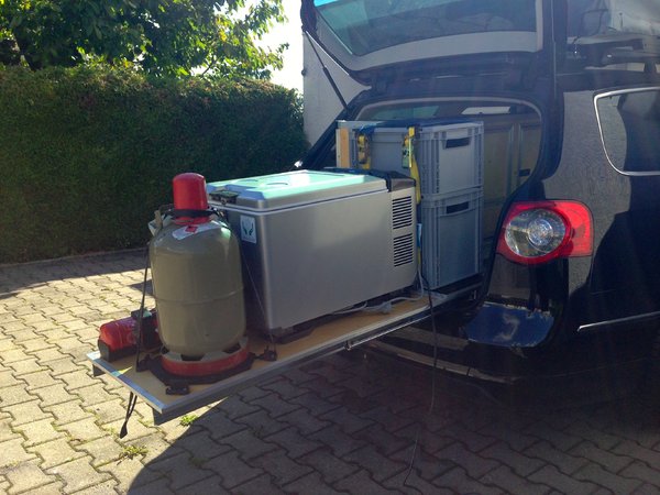

Hübsch. Wieviel wiegt der Ausbau? Wo steckt jetzt das Reserverad?
Rocky
...und hat diesen Thread vor 4826 Tagen gestartet!
BeitragVerfasst am: 14.03.2014 14:31:07    Titel:
Küchenkiste voll mit Vollauszügen ca. 50kg,
Kühlbox 21Kg,
Gasflasche 16Kg,
Dachzelt 60Kg,
Schränke für die grauen Kisten je 10Kg,
Vollauszüge für die Kühlbox ca. 15Kg,
= 182Kg +- 10Kg
Mit Ausrüßtung komme ich schätzungsweise auf knapp 300 Kg + plus ich selbst. Dann bin ich immer noch ein gutes Stück unter der maximalen Zuladung des Passat, die bei knapp 600 Kg liegt.
Das Ersatzrad bleibt zu Hause, es kommt nur dieses standart Reifenpannenset mit. Eine Pille musste ich schlucken, das macht die Sache ein wenig Spannender wenn ich in der Pampa einen neuen brauche. Zur not habe ich ja den Beifahrerfussraum, falls ich mir überlege eines mit zunehmen.

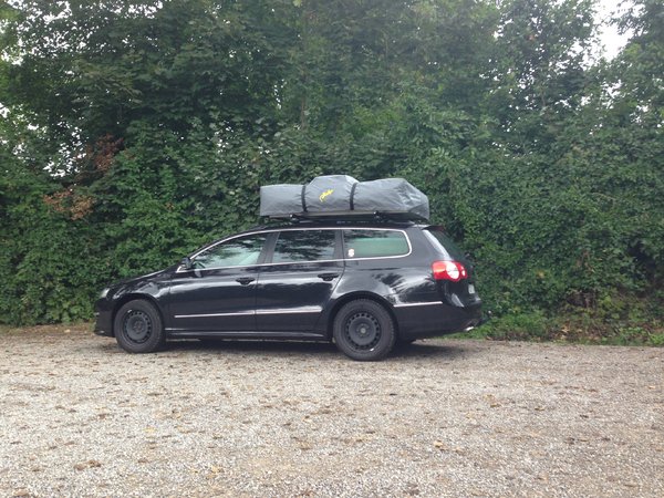

eine frage zum fahrwerk. Du schreibst es ist ein kw street comfort verbaut; das sollte ein Gewindefahrwerk sein. Ich muss mich arg täuschen, aber auf den Bildern aus dem Urlaub sieht der R-line eher höher gelegt aus? Schlechtwegefahrwerk verbaut? Klär mich auf Grins
BeitragVerfasst am: 14.03.2014 15:36:20    Titel:
Ja richtig, dass KW flog raus. Jetzt ist ein Schlechtwegefahrwerk mit mad Zusatzfedern an der Hinterachse verbaut. Auf dem Bild ist er bereits voll beladen.
