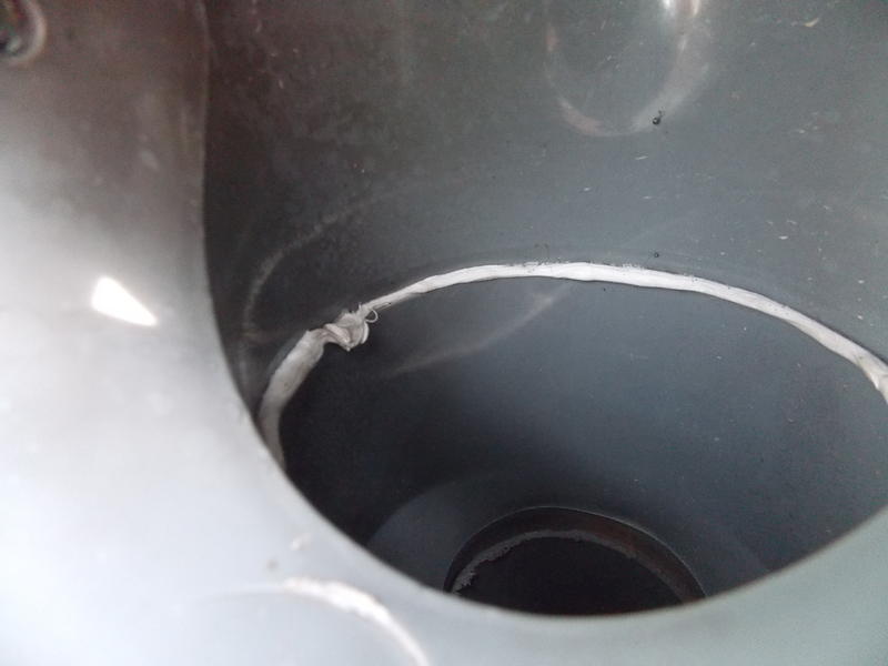

Ich hab HT Rohre mit normalen Baukleber von meinem örtlichen Dealer verklebt und ich muss sagen es hält bombenfest. Die Muffe bekomm ich vom Rohr nicht mehr abezogen. Ich hab einfach in die Dichtungsnut von der Muffe einen dicken Streifen vom Kleber rein gelegt und durch das einschieben vom Rohr hat es sich auf die komplette Fläche verteilt.
Aber hier seht selbst:
(Innenansicht vom Rohr)
Der verwendete Kleber:

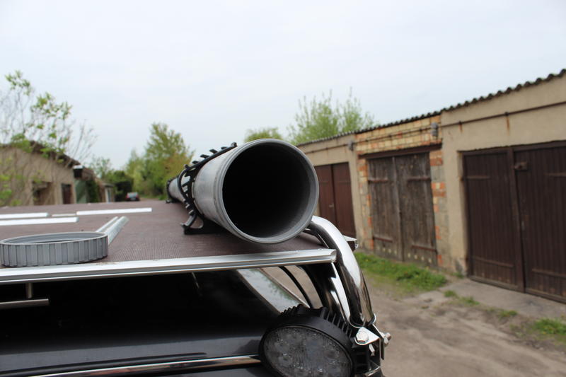

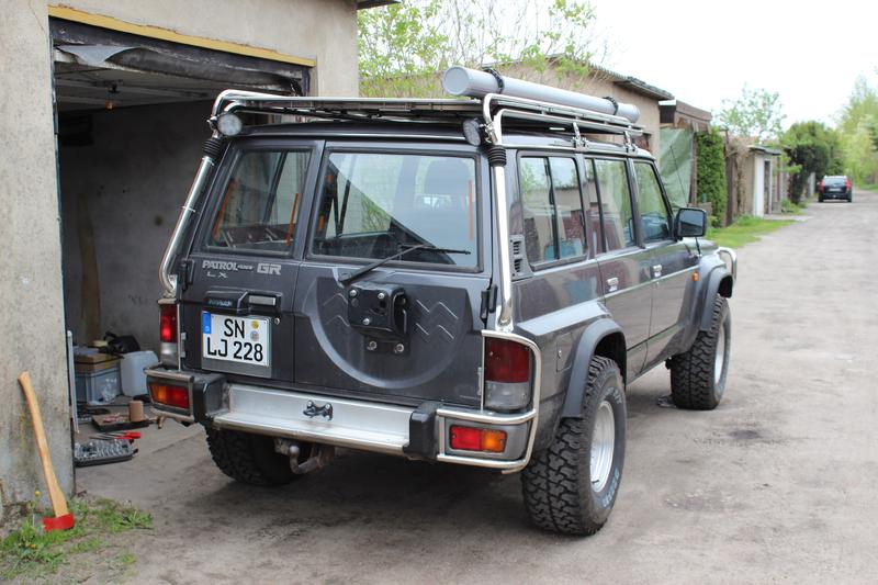

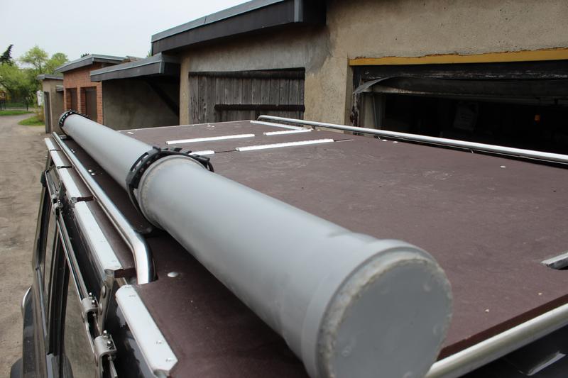

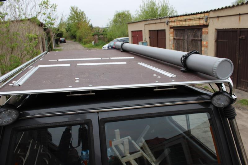

sooo es ist vollbracht
Stückliste:
1x HT-Rohr 110/2000
1x HT-Rohr 110/500
1x HT-Stopfen 110
1x HT-Reinigungsrohr 110
Preis ca 25€
das Ergebnis

bin mit dem ergebnis aus recht zufrieden zumal es der erste versuch mit kunstoffschweißen war
ist vielleicht nicht so schön, aber dafür hält es und ist zweckmäßig
