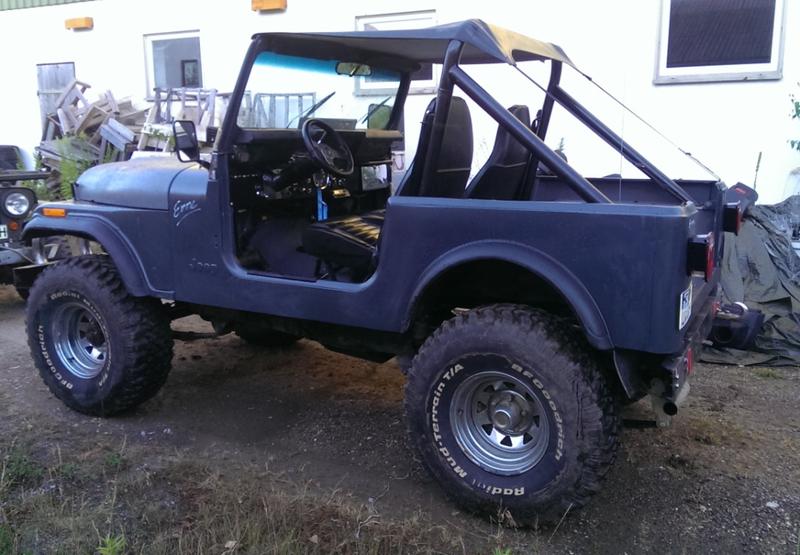

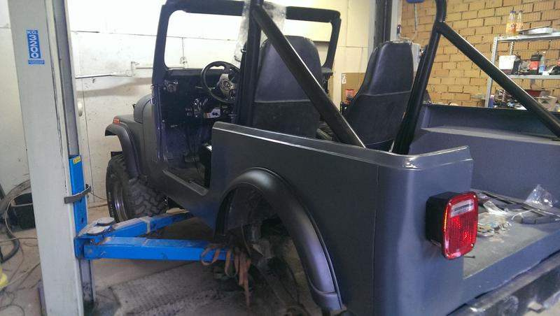

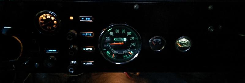

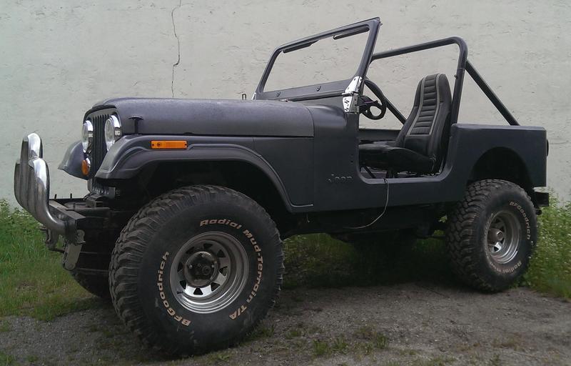

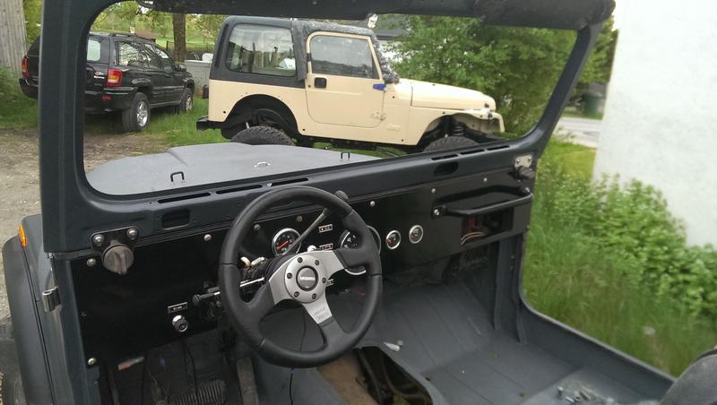

Weiter geht es,
Das Herz ist nun komplet mit neuen Venen und Adern versehen ebeso auch die komplette beleuchtung vorne und hinten. Bei den Hauptscheinwerfern wird es wohl nochmal eine korrektur geben.
Die Schaltzentrale funktioniert auch wieder inkl alles Kontrollleuchten ausser dem voltmeter da sind mir die Birnen ausgegangen. Zudem habe ich noch ein passenden Lenkrad gefunden was die Sache angenehmer macht.
hier nun was zum glotzen:

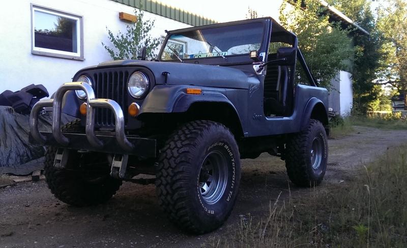

BeitragVerfasst am: 11.05.2013 20:06:39    Titel:

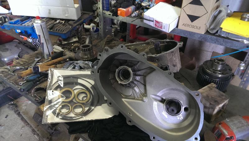

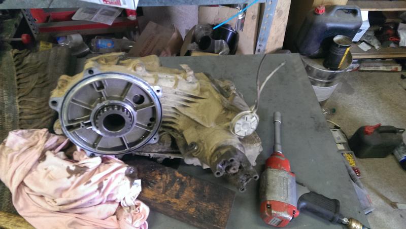

und weiter....
Der ach so verhasste Quadratrac Verteiler hat eine Revision erhalten, dichtungen Simmeringe, Kette und diverses Zeug sind erneuert. Die Unterdruckansteuerung ist wier im Funktionierenden Zustand. Die restlichen Verbreiterungen und die Positionsleuchten gehen nun auch wieder. Scheibenwischer und Heizgebläse und Blinker tun nun auch wieder.
...und hat diesen Thread vor 4744 Tagen gestartet!

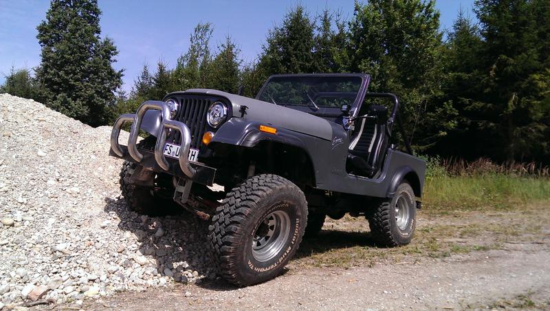

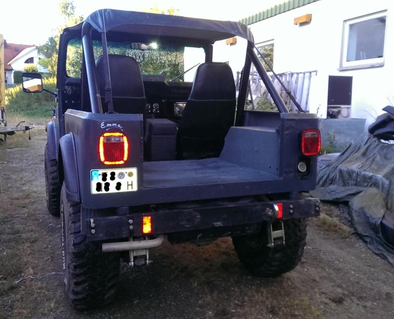

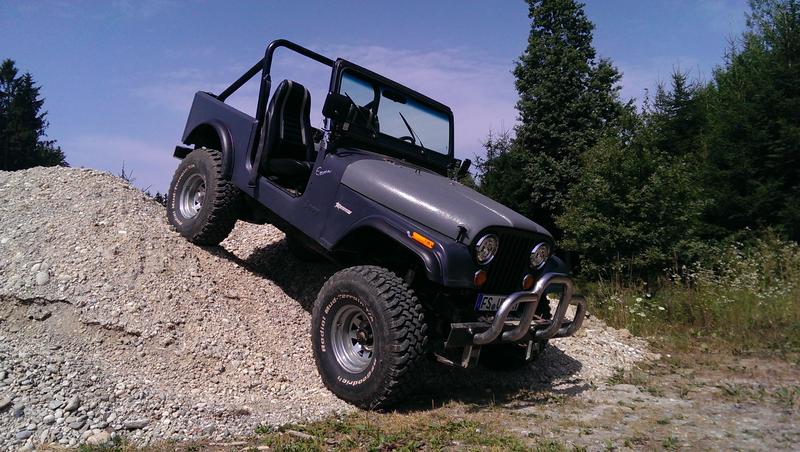

BeitragVerfasst am: 01.08.2013 16:28:49    Titel:
Die Lady hatte heut ihren Entlassungstermin. Der Doctor vom TÜV bestätigte das Alter mit einem H Gutachten
und einen sehr guten Zustand mit einem "Mängelfreiem" Protokoll. Zudem gab es dann heute ein sehr kleines sehr kurzes Kennzeichen in 24x13cm von der Zulassungsstelle YES YES YES YES YES

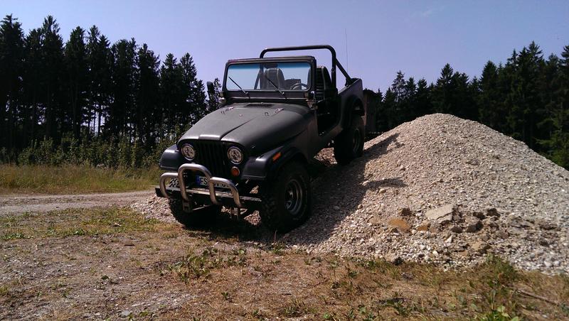

BeitragVerfasst am: 02.08.2013 05:48:00    Titel:
Ich bin seit gestern am Testfahren, die Alte Dame ist ist etwas "Eigen" wenn es um die Fahrtrichtung geht. Der Kenner weiss um den besagten "2 Finger Griff". Die Anzeigen Funktionieren zwar alle sind aber insgesamt eher die bekannten "Jeep-Schätzeisen". Dem ganzen werde ich die kommenden Tage etwas näher kommen und diverse Sensoren und co Nachmessen/Austauschen. Die Inkontinenz der Dame hält sich nun danke vieler neuer Dichtungen in grenzen und geht gegen null. Da nun am V8 Herzen soweit alles bestens eingestellt merkt man die Kraft der alten Dame welche viele der neumodischen Tussis einfach stehen lässt (Im direkten vergleich war mein 4.0l TJ einfach mal sowas von langweilig) vom Soundverhalten gibt es ganz klar die "leider Geil" einstufung. Die Dame gehört aber ganz klar zu den "Säufern" die sich gerne mal die eine oder andere "Gallone" mehr reinschütten - mir egal wenns glücklich macht!
So am Wochenende gibt noch ein leichtes Facelift und die Dame wird um Ihre Zahnspange erleichtert, zudem soll eine Augenkorrektur von Professor J.W. Speaker erfolgen - Demnächst sollten dann auch die Einküfe für obenrum und das Schuhwerk eintreffen....

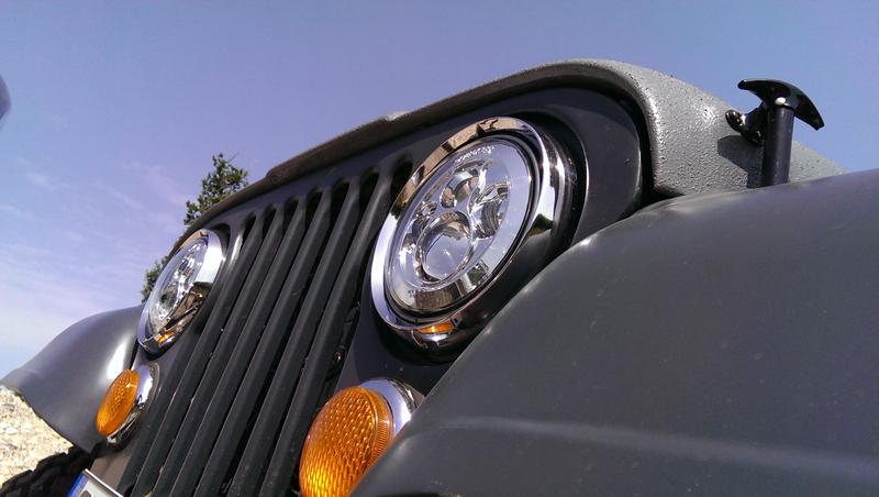

BeitragVerfasst am: 03.08.2013 12:21:16    Titel:
Die Augenkorrektur durch Dr. J.W. Speaker war absolut erfolgreich.
