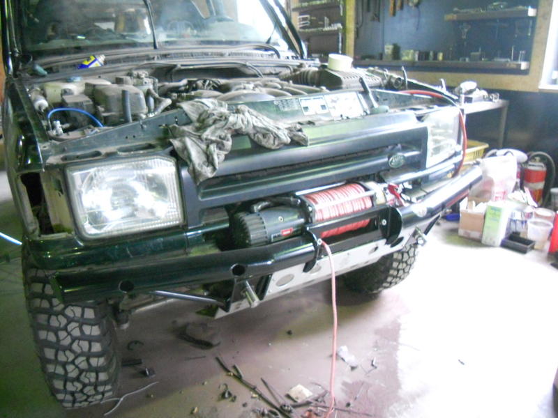

brauch dringend noch ein Windenfenster für Kunststoffseil mit einer 220mm Öffnung

Eine Frage hät ich dann schon noch,, wie viel trinkt ihr während des schraubens" Unsicher

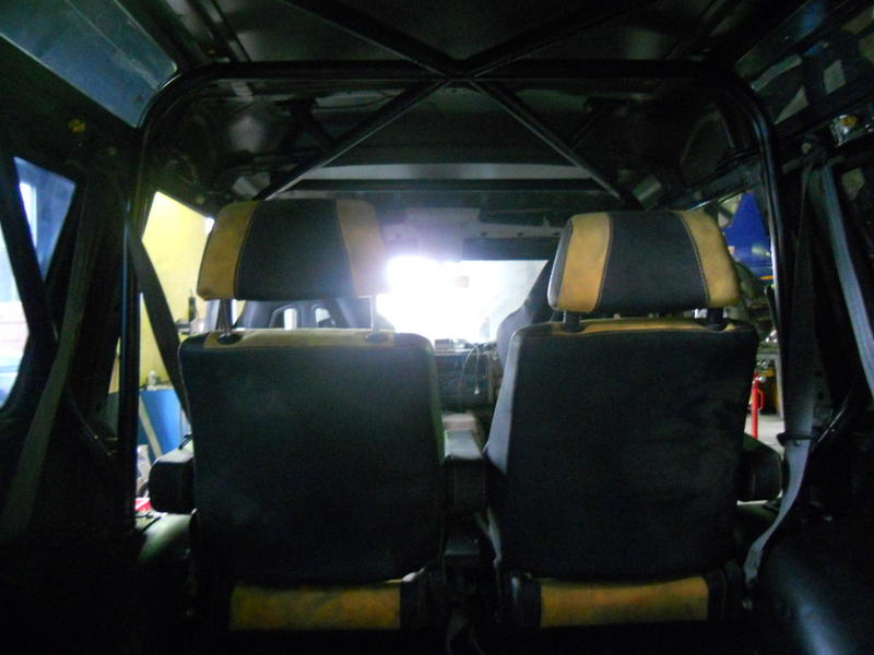

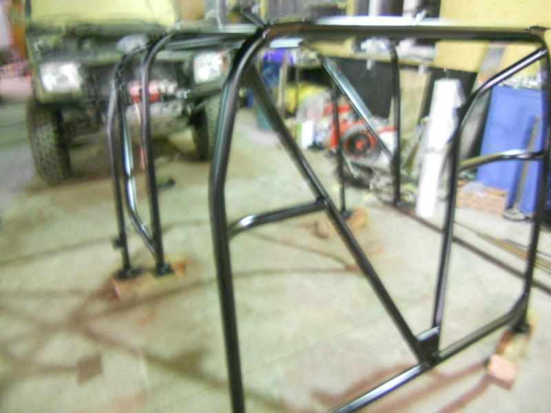

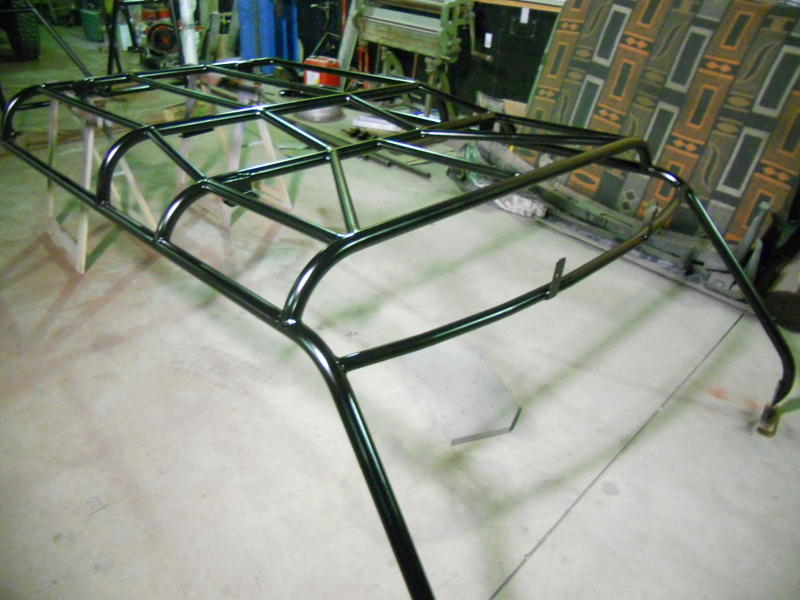

leute leute ,,,,der käfig und der ""dachträger"" sind echt ein HAMMER !!!!!!!!!
da dürfte wer von euch seeeeehr in das schweissgerät und die rohrbiegemaschiene verliebt sein.
schaut echt GANZ FETT aus YES Respekt

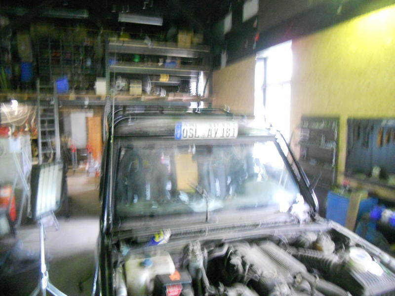

ps: weniger trinken beim schrauben oder eine bessere kamera zulegen wär angesagt
landyalf
...und hat diesen Thread vor 4483 Tagen gestartet!
BeitragVerfasst am: 06.05.2013 09:04:55    Titel:
das licht fällt am nachmittag immer so ungünstig in die halle Hau mich, ich bin der Frühling Smile

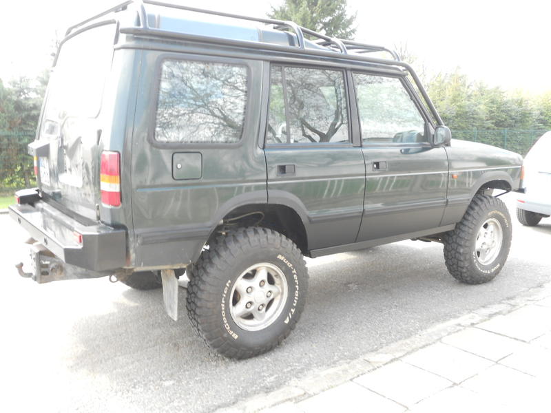

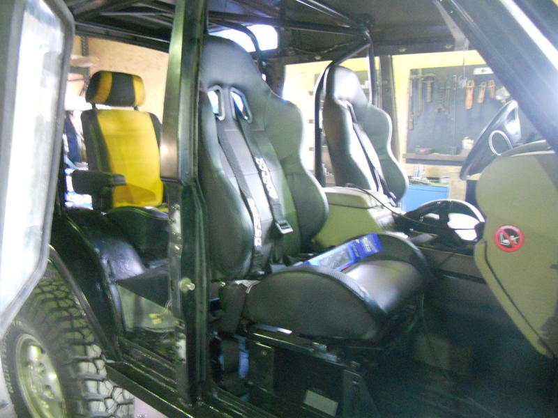

Hei hast du genauere Photos von der unteren Halterung vom Dachträger ? Wo genau wird er befestigt?

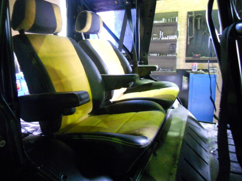

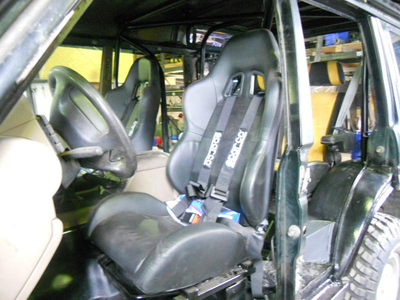

Wie hast du die hinteren sitze befestigt?
Läßt du sie eintragen?
Toller Umbau gefällt mir sehr gut freu mich auf weitere Bilder YES Respekt

Hat das einen Grund warum die hinteren Stützen des Innenkäfiges unsymetrisch sind? Aber der schaut scho fett aus, da gefällt mir der Disco auch gleich.

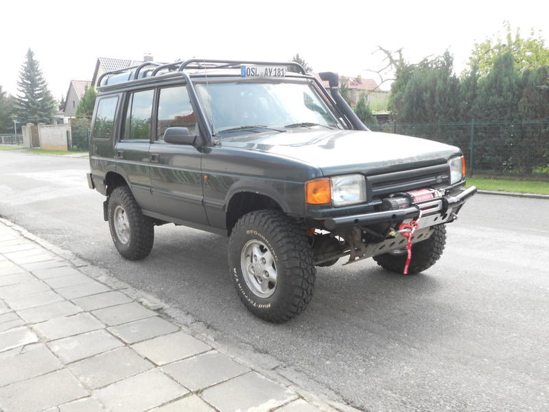

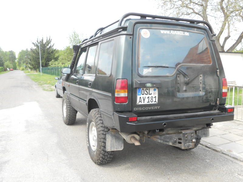

so nun ist der erste streich vollbracht das gute sücke ist wieder zu haus und es ist alles eingetragen ( danke dekra )
bilder folgen YES

der dachträger stützt sich auf dem innen Käfig ab
fragen sind gern erwünscht Winke Winke

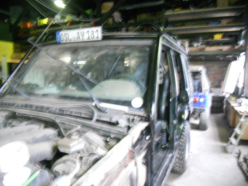

Hei,wo und wie hast du denn dachträger vorne an der A säule befestigt?
Hast du da ein gutes photo?
sind die hinteren einzel sitze auch eingetragen? wenn ja nimmst du die original gurte
