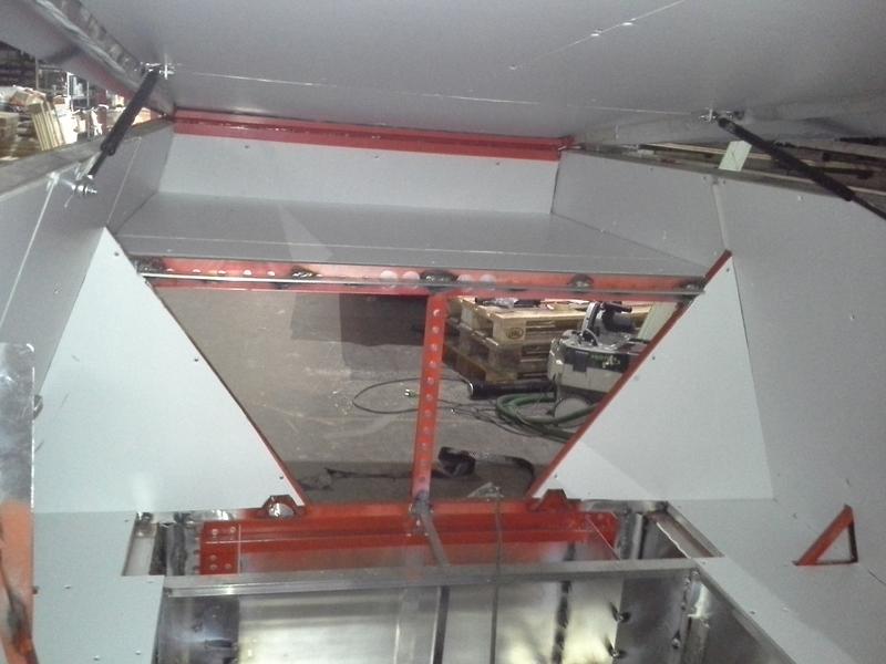

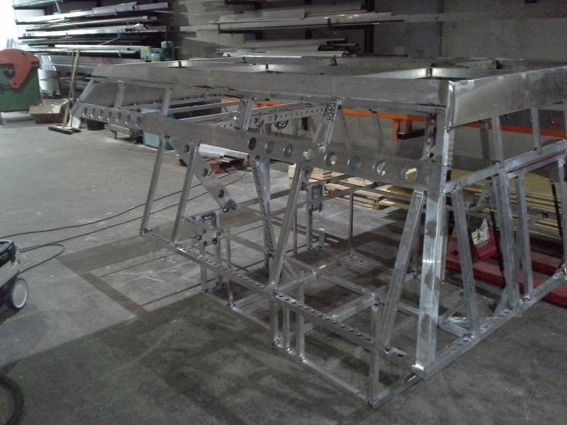

BeitragVerfasst am: 11.05.2013 19:13:33    Titel:
rohgerüst fertig
SyncroEntroster
Wohnort: Söhlde
1. Skoda Superb 4x4
2. VW T5.1 4Motion
3. VW LT 45 4x4 Doka
4. VW Bus T3 Syncro mit 225/75/16
5. VW T3 Doka Syncro
BeitragVerfasst am: 13.05.2013 10:52:49    Titel:
Sieht sehr professionell aus Respekt

BeitragVerfasst am: 26.05.2013 16:29:46    Titel:
Moin Anton,
AntonSL hat folgendes geschrieben:
AW6082. also ALMgSi1. klassische fahrzeugbau-legierung
Musste ich mich doch glatt noch mal anmelden, um Dir zu antworten :))
Mit welchem Schweißzusatz schweißt Du die o.g. Legierung? Ich denke auch über eine Kabinenkonstruktion nach, nur leicht anders.. :)
Die ganzen Löcher... alle mit der Hand? Respekt ;)
Hast Du für Türen und Klappen spezielle Beschläge verschraubt, oder Anschweißscharniere aus Alu? Spezielles Konzept für Dichtungen um die Tür?
Und zuletzt: Wirst Du innen doppelt isolieren um über die Alu-Konstruktion drüber zu kommen, oder sind Kältebrücken kein Thema da Sommereinsatz?
Doch noch einer: Für welche Art Scharnier hast Du Dich vorne am Aufstelldach entschieden? :)
Danke,
.martin, träumt von so einer Werkstatt ;)
Benutzer-Profile anzeigen Private Nachricht senden E-Mail senden Website dieses Benutzers besuchen AIM-Name MSN Messenger
AntonSL
Piefke-Sager ;-)
Wohnort: salzburg
...und hat diesen Thread vor 4747 Tagen gestartet!
1. Movement
2. A6 allroad
3. Jeep Patriot,Multivan T6 4motion
4. Nissan Navara D40
BeitragVerfasst am: 31.05.2013 14:27:21    Titel:
tigerbus hat folgendes geschrieben:
Moin Anton,
AlMg 4,5 Mn
geht ratz fatz mitn lochschneider bzw plasma schneider
Verzinkte Stahl Stangenscharniere durchgehend mit 4mm stift. türdichtungen überlege ich mir wenns fertig ist
Hab tatsächlich drüber nachgedacht, aber letztendlich drauf gepfiffen. 30 udn 40mm styropor. wenns arg wird puste ich in alle rohre PU schaum ;-)
siehe oben
Danke,
ps: du bist dann also der mit dem schönen t3 ;-)

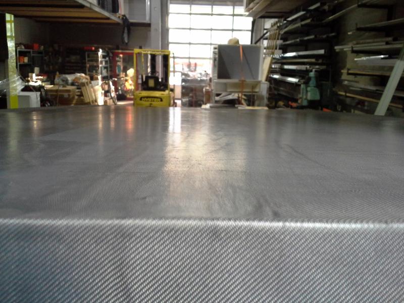

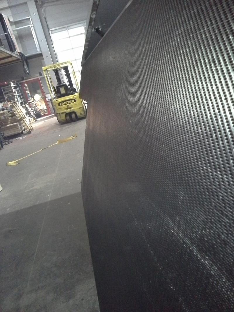

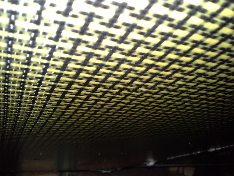

BeitragVerfasst am: 13.06.2013 15:12:17    Titel:
so denn......
das laminieren der aussenhaut hat begonnen.
Dach mit Glasgewebe 220gr mit aluminiumbeschichtung.
restliche absetzkabine oben carbongewebe, hinten carbon/kevlargewebe, unten aluminium
aufabu ist jetzt: alugerippe,5mm kapa fix innen , 30mm styropor, aluminium und carbon/kevlar/glasgewebe aussen

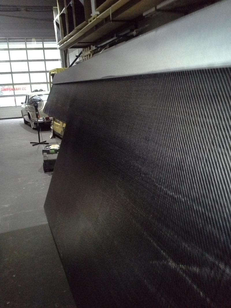

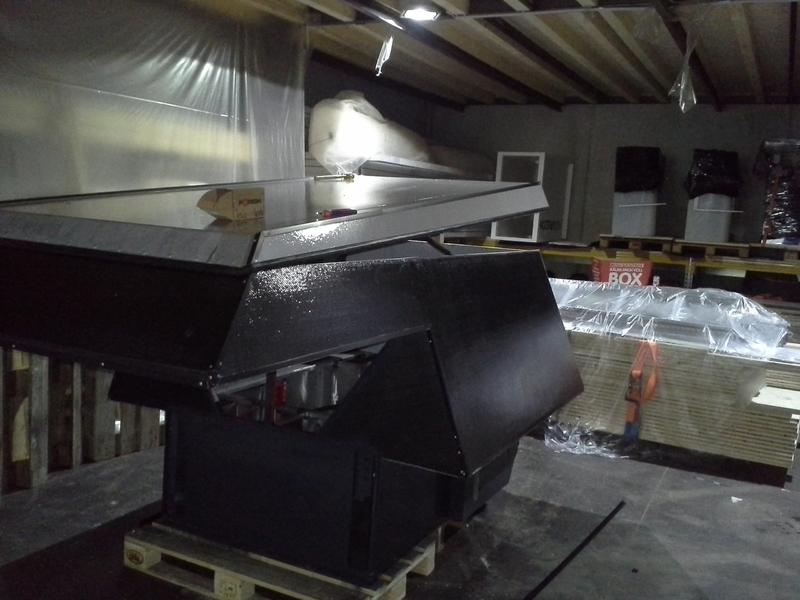

BeitragVerfasst am: 28.06.2013 10:49:11    Titel:
Langsam nimmt das Ding Gestalt an.
Alle Schichten fertig laminiert.
Aufstelldach mit Glasgewebe, Korpus oben Carbon, und Korpus unten Carbon/Kevlar auf 1,5mm Aluminium.
Das Ganze mit 2K Klarlack hochglanz versiegelt.
Nächster Schritt sind die Kantenschützer an allen Kanten. Ein paar sind schon montiert.
Dann die Fenster anpassen... vorne und hinten aus 8mm getöntem Polycarbonat. Seitlich Schiebefenster und oben eine Aufstellluke.
Zurrschienen montieren, Kanisterhalter bauen und Solarpanel anbringen, Austria Aufkleber ranklatschen ;-)
Danach gehts zum fertigstellen des Innenausbaues. Also Stromversorgung via B2B Ladegerät, Solar, einbau Versorgungsbatterie 100AH und einbau Alternativstromquelle. Ich schwanke zwischen Brennstoffzelle und Generator. letzterer wird natürlich nicht fix verbaut.
Schlafplatz und Sitzbänke bauen. Wasserversorgung herstellen.
Edit: Ich liege jetzt in etwa bei 180kg. Also realistisch wiegt die Kabine mit Fenstern und fertigem Innenausbau ohne Gerätschaft dann vermutlich bei 220-240kg. Eher Richtung 240kg. Also etwas über meine Kalkulation.
Die differenz kommt von einer 5mm extra Isolierung innen, Innetapezierung mit Teppich statt Stoff, Echtglas-Schiebefenster und einer Materialänderung des unterem Teils der Kabine. Den habe ich jetzt mit 4mm Alublech gemacht.
