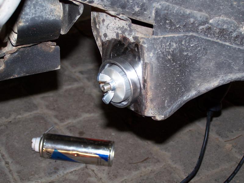

Ich hoffe das es nicht so aus sieht!

Die Aufnahmne sind meistens hin.
Ich habe mir die Aufnahmen gedreht, am Rahmen ausgerichtet und dann verschweißt.

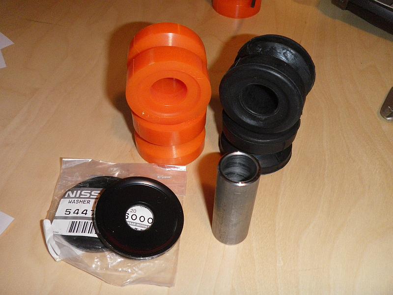

So hier mal einige Teile die ich ins Programm aufnehme:
Gummi Buchsen
PU Buchsen
Hülse
U-Scheiben OE-Nissan

In diesem Bereich würde ich keinesfalls PU-Buchsen nehmen.
Die Qualität der originalen Gummis ist eigentlich schon sehr gut und hält der Belastung nur begrenzt stand. Da denke
ich über Aftermarket-PU's schon gar nicht mehr nach...
Aber gut zu wissen, daß es evtl. auch bald einen anderen Anbieter als die Apotheke gibt! Ja
