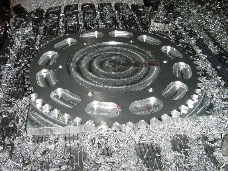

BeitragVerfasst am: 20.06.2013 16:47:44    Titel:

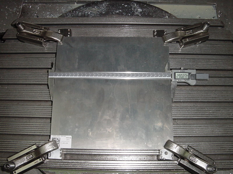

Mein heutiges Werk :-)

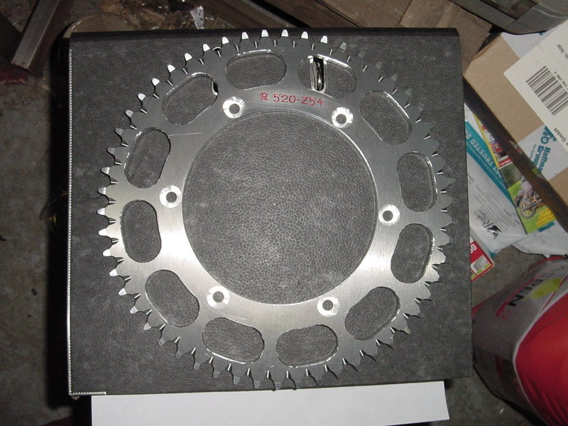

BeitragVerfasst am: 11.01.2015 13:33:34    Titel:
Guude!
Ist zwar schon eine Zeit lang her, aber ich versuche ja immer, meine Freds abzuschließen.

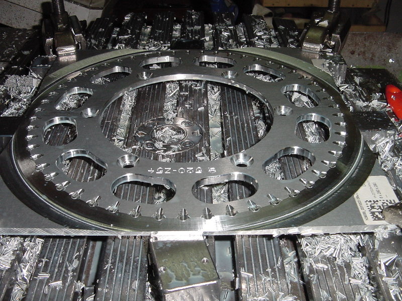

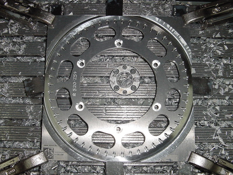

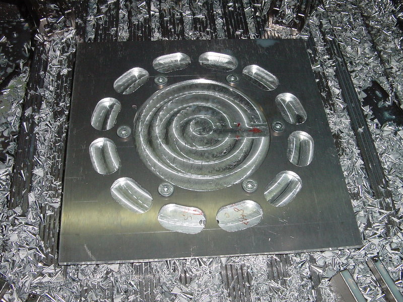

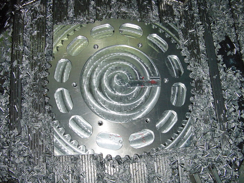

Es hat geklappt, die Konstruktion war halt etwas schwierig, weil die theoretischen Berechnungen in der Praxis nicht ganz zusammengepaßt haben. Ich habe es mit dem CAD aber "zurechtrücken" können.
Erste Seite.
Zweite Seite mit Aufnahme.
Die Zähne habe ich mit Radiuskorrektur so gefräst, daß ich die Kette "saugend" einmal herumlegen konnte.
Feddsch.

BeitragVerfasst am: 11.01.2015 13:44:18    Titel:
das ist echt heftig. Respekt
Wäre das umarbeiten eines anderen Kettenblatts keine Option gewesen? Es gibt ja ewig viele, da wird ja irgend eine Basis dabei sein.

BeitragVerfasst am: 11.01.2015 14:03:44    Titel:
Was heißt heftig?
Nun, im Prinzip könnte man auch ein gekauftes Blatt nehmen und umarbeiten. Das ist aber auch nicht grade wenig Arbeit und kostet auch mehr als nur das Rohmaterial.
Es ging ja auch darum, es komplett selber zu fertigen. Ich bin Werkzeugmacher und unter anderem ist das auch mein Hobby.
Es macht auch Spaß, immer wieder mal was zu bauen, was man noch nicht gemacht hat. Wirst Du wohl auch so machen.
