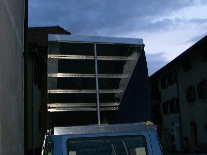

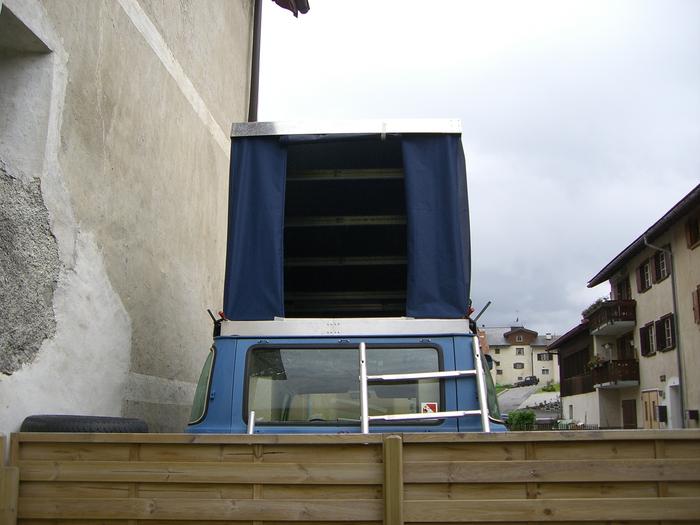

Genial ! YES Das gefällt mir richtig gut !! Respekt für die Arbeit , denn ich kann mir vorstellen , daß es ne Menge Mühe macht alles so auszumessen und zu bearbeiten , daß es so perfekt aussieht wie jetzt ! Bin gespannt , wie die Endlösung aussieht , aber nach dem jetzigen Stand wird's mit Sicherheit perfekt ! Respekt

die sagen gar nichts dazu denn es kommt ja bis zum vorführen kein einschnitt ins dach Naaaa Du erst später mal Ja uns so ist es ja wie ein dachträger rotfl
Hallo ,
Also eine Art Hintertürchen . Respekt vor
der Arbeit , sieht top aus .
Gruss Mirco

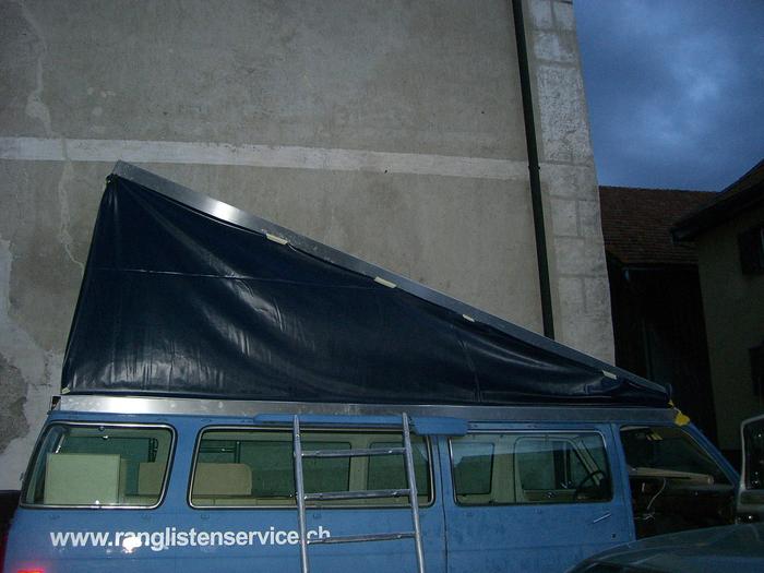

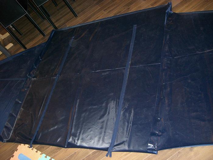

so bin niun an der aussenhaut dran am zusammenschneidern Nee, oder? ist aus rucksackstoff 100% dicht und wie mir gesagt wurde atmungsaktiv Vertrau mir ich hoffe das stimmt aus Wut sonnst kann ich am morgen vor lauter kondenswasser gleich baden im zelt

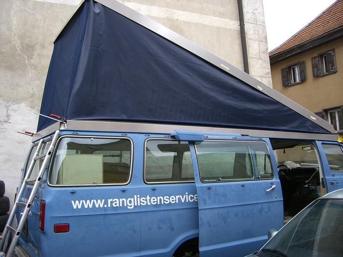

Hey Nissi , wie hast Du den Stoff verarbeitet ? Kann man das mit ner normalen Nähmaschine nähen ? Wie hast Du das Prob mit der Dichtigkeit der Nähte gelöst ? Wieviel Stehhöhe hast Du im hinteren Bereich ? Wie bekomm ich diese Dachkonstruktion auf mein Auto ? Fragen über Fragen ....

wird mit einer ganz normalen nähmaschine genäht. beiden teilen die vernäht werden 5 cm weiter innen nähen danach die resten zur seite legen und mit kleber fixieren.wenn das hält einen 10cm streifen von innen über die naht legen und das ganze nochmals durch die maschine jagen. sollte danach dicht sein.
im hinteren bereich habe ich jetzt 135cm wenn dann mal evt Naaaa Du Heiligenschein aus unerklärlichen gründen ein loch im dach ist habe ich so um die 265cm rotfl
und zur frage wie du die konstruktion auf dein dach kriegst? ganz einfach! nachbauen habe ja nun alle masse und details Obskur

Huch 2,65 !? Da kannst Du doch bestimmt schon aufrecht stehen , oder ? Ätsch Gefällt mir richtig gut , zumal es im geschlossenen Zustand absolut unauffällig ist . Die Sache mit dem Nachbauen ist ein eigenes Kapitel ... hab leider kaum Möglichkeiten , um die Bleche zu kanten , zu schweißen und so ... Aber die Idee ist genial und schreit förmlich danach , auf nem Burban nachgebaut zu werden ! Respekt

abkanten kann ich auch nicht selber ,hat mir ein nachbar der bauspengler ist über den mittag gemacht und schweissen ist auch nicht nötig alles gut mit v4a nieten vernieten und fugen mit sikaflex dichten ! hät ewig und ein tag und ist flexiebel.
und das besste! bis jetzt kostet das dach um die 500 euronen YES bis fertig ca700 je nach luxus innen,mann ist ja verheiratet Romantisches Essen für zwei? Auf gehts Ich werd ganz rot... Love it

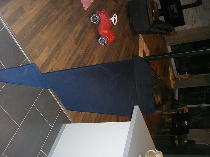

meine liebste und ich wahren heute noch en wenig fleissig und haben den störrischen stoff zusammen genäht,und das ganze mal mit dem guten alten klebeband probe montiert. passt
YES YES YES Love it
morgen noch klettband unten annähen und am van befestigen und fast fertig ist das klappdach
