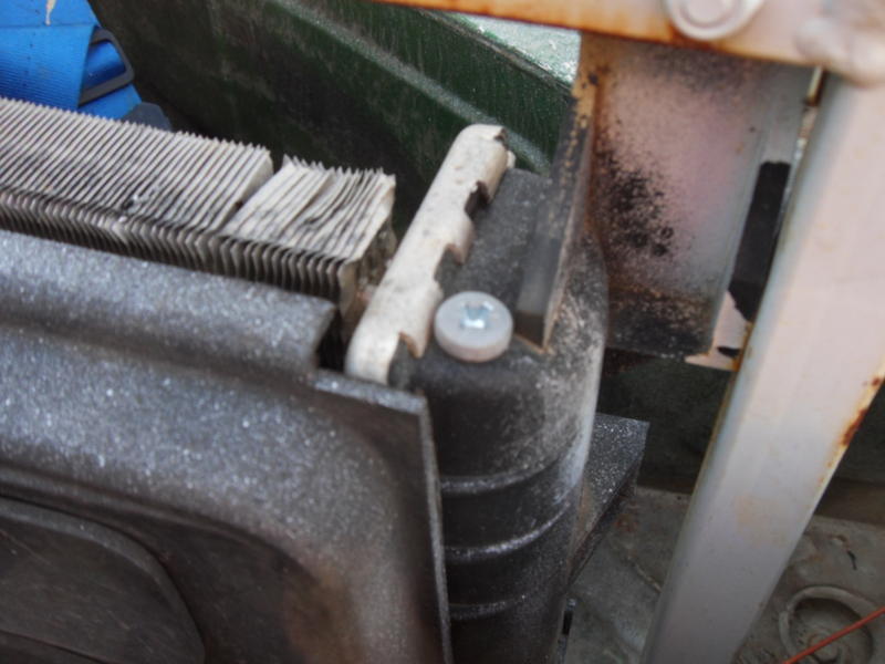

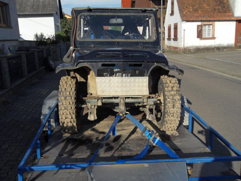

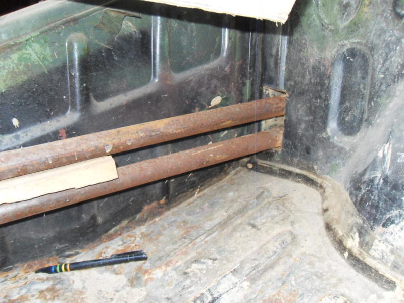

BeitragVerfasst am: 14.06.2013 21:06:34    Titel:
Hallo Roger
Hab' heute wie angekündigt einige Pics gefertigt.
Zwei angetriebene Räder sind bestenfalls eine Notlösung
Schlammhopser
Mit dabei seit Mitte 2013
...und hat diesen Thread vor 4691 Tagen gestartet!
1. LR Discovery 1,Suzuki LJ80
BeitragVerfasst am: 14.06.2013 21:14:51    Titel:

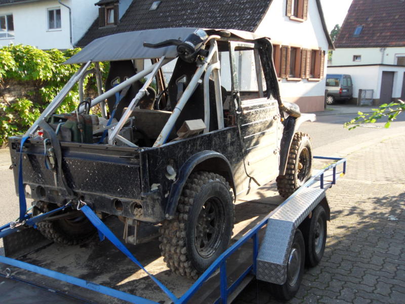

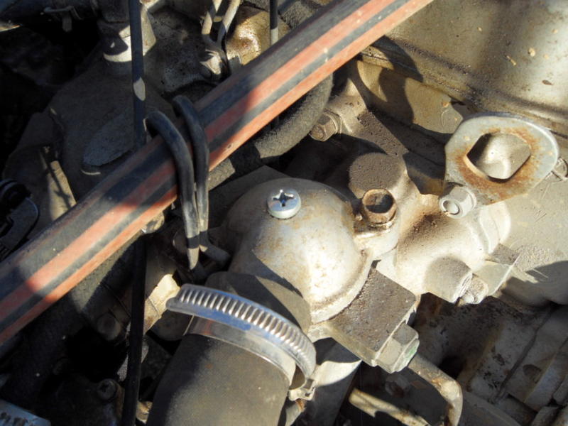

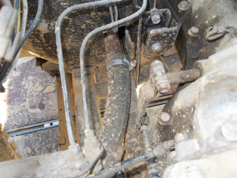

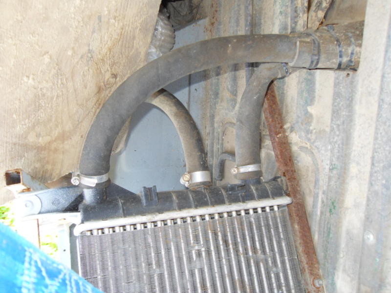

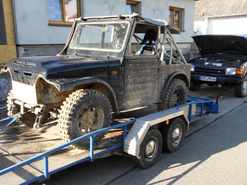

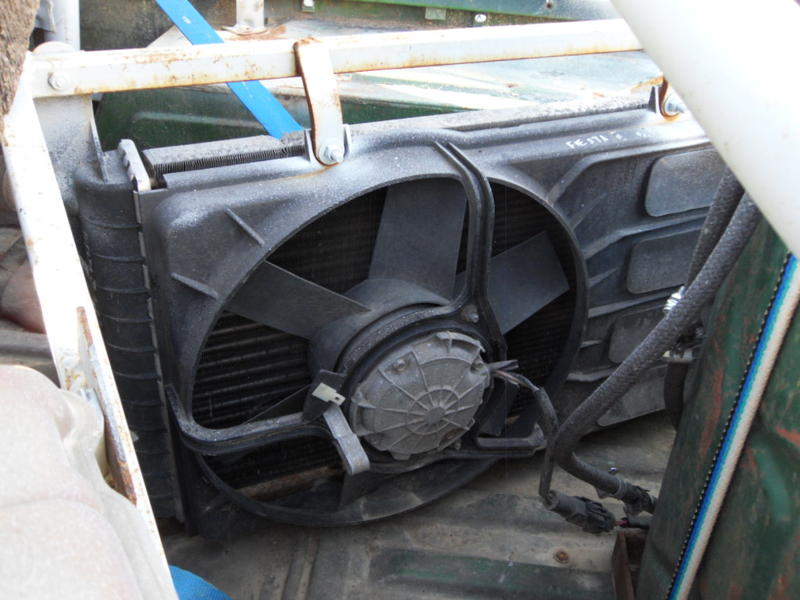

Okay,ich habe nun dummerweise alle URL's der Bilder auf einmal reinkopiert.
Zur Erklärung:
Das 1.Bild - Übergang vom Motorraum in den Beifahrerfussraum.
2.Beifahrerfussraum
3.Aufgang zur Ladefläche (Bild leider verdreht,rechte Bildseite Ladefläche Boden)
4.Klar,Kühler selbst
5.Entlüftungsöffnung/schraube (Bildmitte) am Kühler
6.Entlüftungsöffnung/schraube (Bildmitte) vorne auf dem Thermostatdeckel
Restliche Bilder Susi selbst - in ganzer Pracht ;-)

BeitragVerfasst am: 14.06.2013 21:19:34    Titel:
Das sieht ja alles OK aus , ist das rohr auch von innen so rostig ?? Das mindert die durchfluss menge auch bischen . Lj sieht Cool aus . Aber die ladungssicherung geht mal garnicht Nee, oder?
Mfg Roger
Schlammhopser
BeitragVerfasst am: 14.06.2013 21:22:15    Titel:
Ach ja,der Kühler ist innen sauber,hatte den unteren Schlauch entfernt - sauberes Wasser.Zur Sicherheit auch noch oberen Schlauch gelöst,Gartenschlauch rein und durchgespült - sauberes Wasser.
Ich werde mir wohl,wie die Kollegen aus dem Tread dessen Link Du mir geschickt hast,35mm Kupferrohr zulegen und dieses dann statt des Eisenrohres verbauen.

Ja,hatte ja berichtet,dass im Winter einer der Schläuche durch Frost von dem Eisenrohr heruntergeschoben war und da hatte ich gesehen,dass das Rohr innen doch auch etwas rostig war.
Die Ladungssicherung wurde von den Blaulichthelden noch nie bemängelt,das sind vorne und hinten 5to Gurte,die halten die 600kg - Susi locker fest.

Und Anhänger ist Eigenbau,da ist alles super stabil.

Normal ist es so , das keine gefedeten massen fest gezurt werden . Du muss die räder fest zuren . Durch das ein federn können sich die gurte lockern .
35 mm ist beim lj vielleicht zu groß . Orginal hatt der doch nur 28 oder so .
