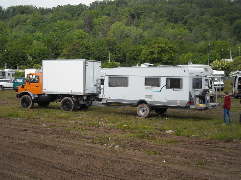

BeitragVerfasst am: 25.07.2013 19:58:33    Titel:
......scheint auch in gross zu klappen...........
SIGGI109
LAND ROVER S III
mein teiledealer ?? natürlich
V8-Charly
1. Volvo Kettenfahrzeug mit hydraulischen Anbaugeräten
BeitragVerfasst am: 25.07.2013 20:45:19    Titel:
Also zumindest hat er es geschafft, mit der Höherlegung den nachträglich verbauten, extremen Hecküberhang wenigstens ansatzweise zu kompensieren.. Nee, oder?
Aber: Irgendwie denken sich die Leute alle irgendwas bei Ihren Aufwänden und wahrscheinlich versteh ich grad einfach nur nicht den Sinn eines solchen Gefährts.
Verwechsle Nettigkeit nicht mit Dummheit!
Ein Organspendeausweis rettet Leben! Bitte macht mit.

hallo,
ist wohl XXXL.
Der Sinn: WW stehen lassen und Auto für Kurztrips solo nutzen und nicht immer mit schwerer Wohnkabine rumfahren.
Grüße
Ron

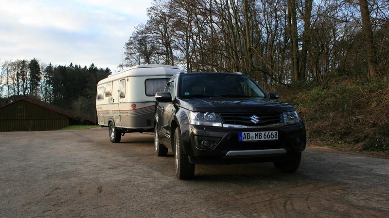

BeitragVerfasst am: 04.05.2014 20:18:54    Titel:
auch wir haben unseren Eriba Troll um 10 cm erhöht.
Grund ist ein gerades Gespann und der Knickwinkel ist natürlich besser wenn wir auf Forst-od. Waldwegen unterwegs sind.
Der Troll hält viel aus, aber er ist natürlich nicht für schweres Gelände ausgelegt. Aber es reicht um weiterzukommen als herkömmliche Wohnwagen, da wir auch oft autark stehen.
Michael, der mit dem Troll reist!
