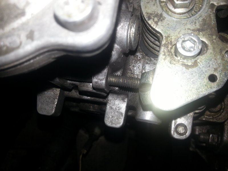

3. standgas hat der motor jetzt nur, wenn man die standgasschraube seeeehr weit rausschraubt. sonst geht der motor aus. Vergleichsbilder habe ich, stelle ich dann gleich ein

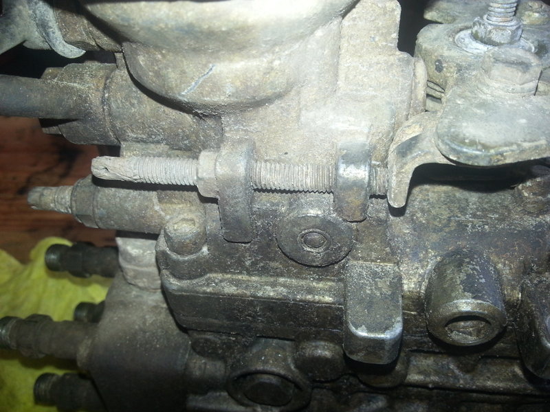

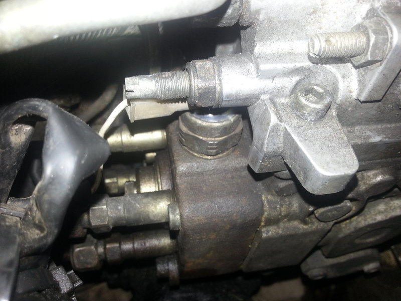

hier die bilder:
standgas - alte pumpe:
standgas austauschpumpe:
anreicherungsschraube austauschpumpe:
auf dem ersten bild sieht man die schraube der alten pumpe, die ist ein stück weiter drinnen. zum vergleich: die an flashis reise range Rover 300tdi ist das gewinde komplett drinnen und nicht zu sehen Unsicher

wenn die pumpe richtig getunt ist, d.h. innen auch paar sachen geändert wurden, kann es da sein, dass das standgas so hoch sein muss bzw wäre es ja auch logisch, dass da die einstellschraben außen angepasst werden müssen... oder? Unsicher

BeitragVerfasst am: 16.06.2013 21:17:19    Titel:
Wenn die Grundeinspritzmenge hochgedreht wird, musst du das Standgas wieder runterstellen.
Schau mal auf der Rainer4x4 Seite, da steht auch was dazu.
Ich würde die Grundmenge halbe Umdrehung rein, dann Standgas anpassen, dann fahren.
Immer in der Reihenfolge.

BeitragVerfasst am: 19.06.2013 22:26:57    Titel:
Wenn man die Pumpe zerlegt, den "Hebel" falsch auflegt und dann keinen Bock mehr hat, wieder alles auseinanderzubauen - dann muss die Schraube derart lange rausgedreht sein.
Die Gaswelle hat eine Markierung, der "Hebel" hat drei, allerdings kann man ihn durch die Sternverzahnung in jeder beliebigen Position aufstecken.
Ist halt nicht toll, aber eher ein kosmetisches Problem.

BeitragVerfasst am: 19.06.2013 22:32:31    Titel:
ist erledigt.
es gibt 4 markierungen, der hebel war ursprünglich auf der "letzten" - deswegen die komische standgaseinstellung. jetzt haben wir es gedreht und auf die zweite markierung versetzt, standgas sieht jetzt auch optisch gut aus.

BeitragVerfasst am: 20.06.2013 08:38:41    Titel:
Das mit dem Hebel ist passiert weil Sie aus einem Automatik kam , dort war der Kickdown hebel drauf
