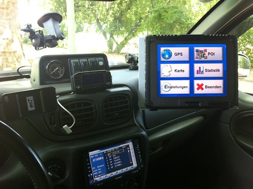

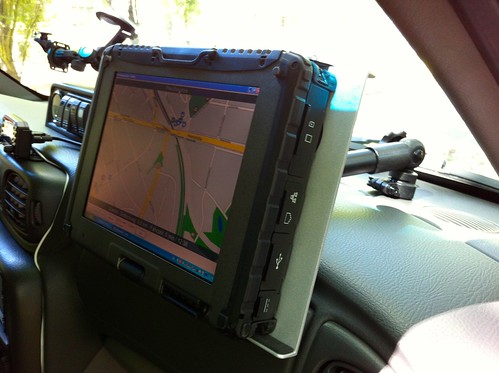

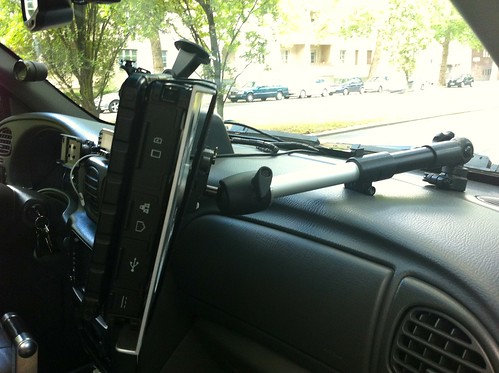

Habe das Ding auch gekauft (allerdings mit abnehmbarer Platte) und nachdem ich mit der normalen Installation aufgrund von sehr labilem Aufbau unzufrieden war dann abgeändert. Sieht jetzt so aus:
Auf den unteren Arm komplett verzichtet.
Hat sich im letzten Schweden Urlaub im Mai diesen Jahres dann bewährt, erfüllt meine Anforderungen. Sollte es mal heftiger werden würde ich es in der Mitte des Armes noch direkt auf das Armaturenbrett mit einer Schelle befestigen.
Kaufempfehlung so naja, da es nicht das erfüllt was es sollte oder eben nur mit Modifikation.
