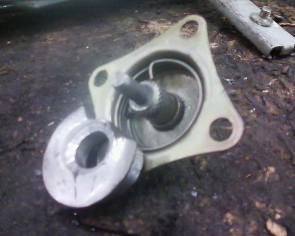

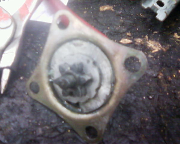

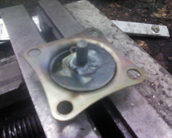

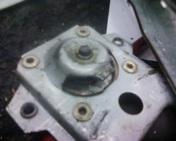

um die geschichte mal zu ende zu bringen
nachdem ich kein passendes gebrauchtes teil kriegen konnte, hab ich einfach mal 2,5h investiert und selber was gebastelt
stobi hat auf jeden fall recht, dass ein alu mitnehmer und eine stahlwelle verpresst sind, die wiederrum durch eine feder gedämpft ein stahlzahnrad antreiben
diesen alu-mitnehmer habe ich also aus stahl nachgebaut und und mit der antriebswelle verschweißt Es gibt nicht, was man nicht auch punkten kann
ist aber praktisch wenn man dafür ein wig-schweißgerät hat - ist nämlich etwas filigraner und das drehmoment an der stelle wirklich nicht zu unterschätzen
der rest bleibt so wie vorher - gut fetten und einfach vier stahlniete benutzen um das gehäuse wieder zu schließen und fertig
funktioniert wieder
sorry für die schlechte qualität der handybilder...
