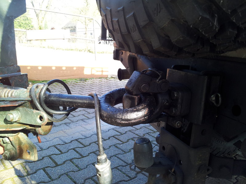

so leute... hab jetzt für meinen Hänger endlich ne Zugöse bekommen.
Hab sie mal angebaut, passt 1A
ABER: die Oberfläche.... Unsicher
Kann mir wer von euch was zu den Zugösen für Bantam/M416 sagen? Material? tatsächlich Guss?
Die Oberfläche "meiner" Zugöse ist recht "löchrig", nach Angaben von Händlern wäre das alles so weils Armeematerial wäre und die müsse man etwas schönen. die einen kämen mir mehr, die anderen mit weniger löchern. Unsicher
Woher weiss ich jetzt, ob das Ding wirklich was taugt und mir nicht bricht?
Bitte, ich brauche eure Hilfe,
Grüße
Erik

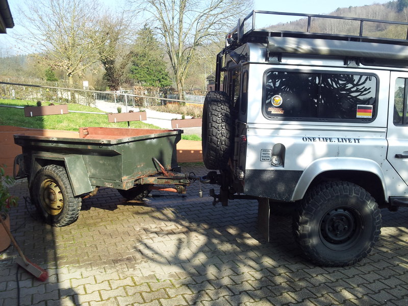

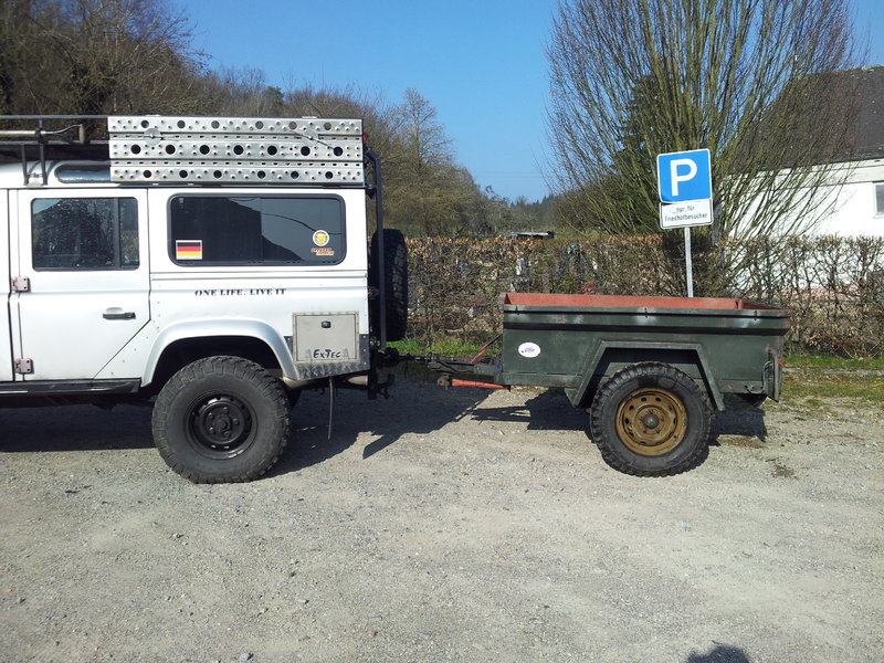

BeitragVerfasst am: 07.03.2014 22:05:06    Titel:
Gruß Erik
pajero
Wohnort: Landau/Pfalz
BeitragVerfasst am: 08.03.2014 11:40:48    Titel:
YES Jetzt noch schleifen, lackieren und dann ist er perfekt Beide Daumen hoch dafür.

So leute, mein Hänger samt Nato-Zugöse sollte getüvt werden.
Gekauft habe ich die Zugöse, nachdem mir vom TÜV Süd gesagt wurde, dass ich die Nato-Öse eingetragen bekomme, ohne Teilenummer eben als Einzelabnahme und da Einzelabnahme gibts ne neuabnahme Hau mich, ich bin der Frühling
Aber machbar ist es... Kosten 110 Euro... ok......
Alles angebaut, Hänger dem TÜV vorgestellt. Der Häger ist kein Problem, würde mit neuen Reifen einfach so, ohne weitere Arbeiten tüv bekommen YES
Aber nicht mit dieser "Loch-Dings-Kupplung" Hau mich, ich bin der Frühling Wut
Frage warum, ist doch original.
Antwort: ist nix für Privatgebrauch, zugfahrzeug hat keine Y-Nummer, darf privat nicht benutzt werden.
Frage: aber die Kupplung dafür am Fahrzeug wurde mir doch auch ganz offiziell eingetragen
Antwort: das muss versehentlich passiert sein oder das Fahrzeug ist vor Baujahr 1960 Hau mich, ich bin der Frühling
Alter was soll ich dazu noch sagen???? Wut
Gruß Erik
M38A1
Wohnort: Eriskirch
BeitragVerfasst am: 12.03.2014 11:23:50    Titel: Oh je !
vergiss den Anhänger und mach ein H-Gutachten weil der Landy vor 1960 ist ... von der gesparten Steuer und Versicherung kaufst Du dann einen neuen Anhänger ... ist doch ganz simpel.
Dieser TÜV-Prüfer sollte seinen Job überdenken da diese Art von Kupplungen seit Jahren dank EU legal sind.
Also mach Bilder von Typnummern, Kupplung und Gespann und wende Dich an die Zentralstelle des TÜVs z.B. TÜV Süd in München (wer Deine Zentral-Organisation ist steht auf der Rechnung).
Dann bekommst Du entweder telefonisch oder schriftlich Antwort und - so war es bei mir - der TÜV Ing. die Aufforderung das einzutragen.
Ich würde nicht kampflos zu einem anderen TÜV gehen da das wieder kostet und dieser TÜV-ler ja auch etwas lernen soll.
Grüssle Micha
