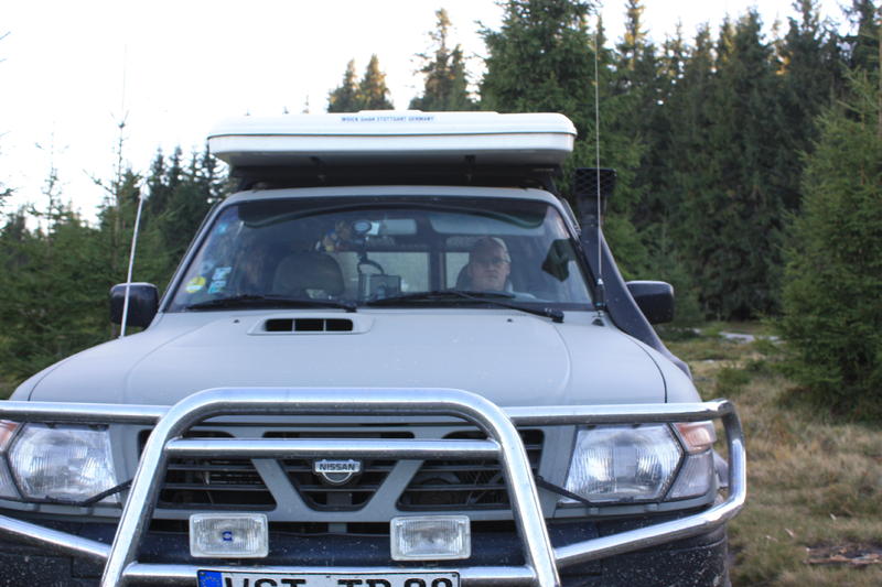

Die Antenne für den Kfz Betrieb habe auf der linken Seite auf dem "Wischerblech". Ist ein Bauteil welches sich fix wechseln lässt wenn das Loch im Blech mal stören sollte.
Die Antenne, eine Midland 130 Edelstahlpeitsche" stört beim fahren nicht ist aber immer unter Kontrolle wenn es im Gebüsch drauf ankommt. Wenn es sein muss kann ich die Antenne vom Fahrersitz aus unters Dachzelt "klemmen".

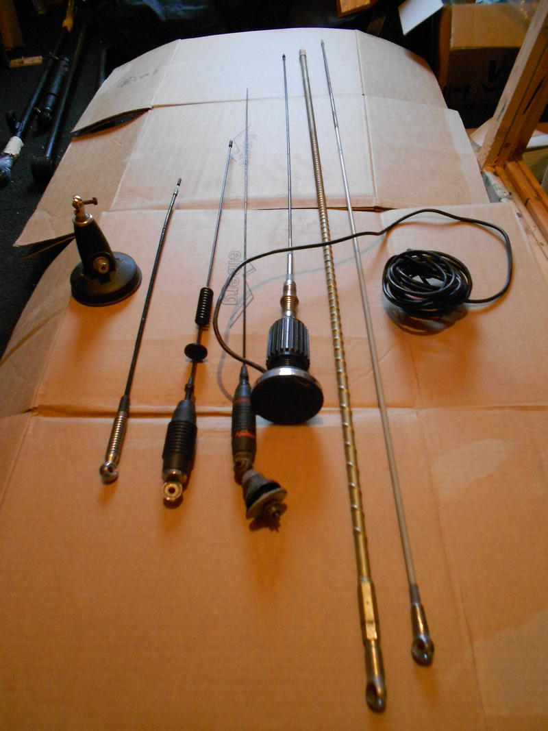

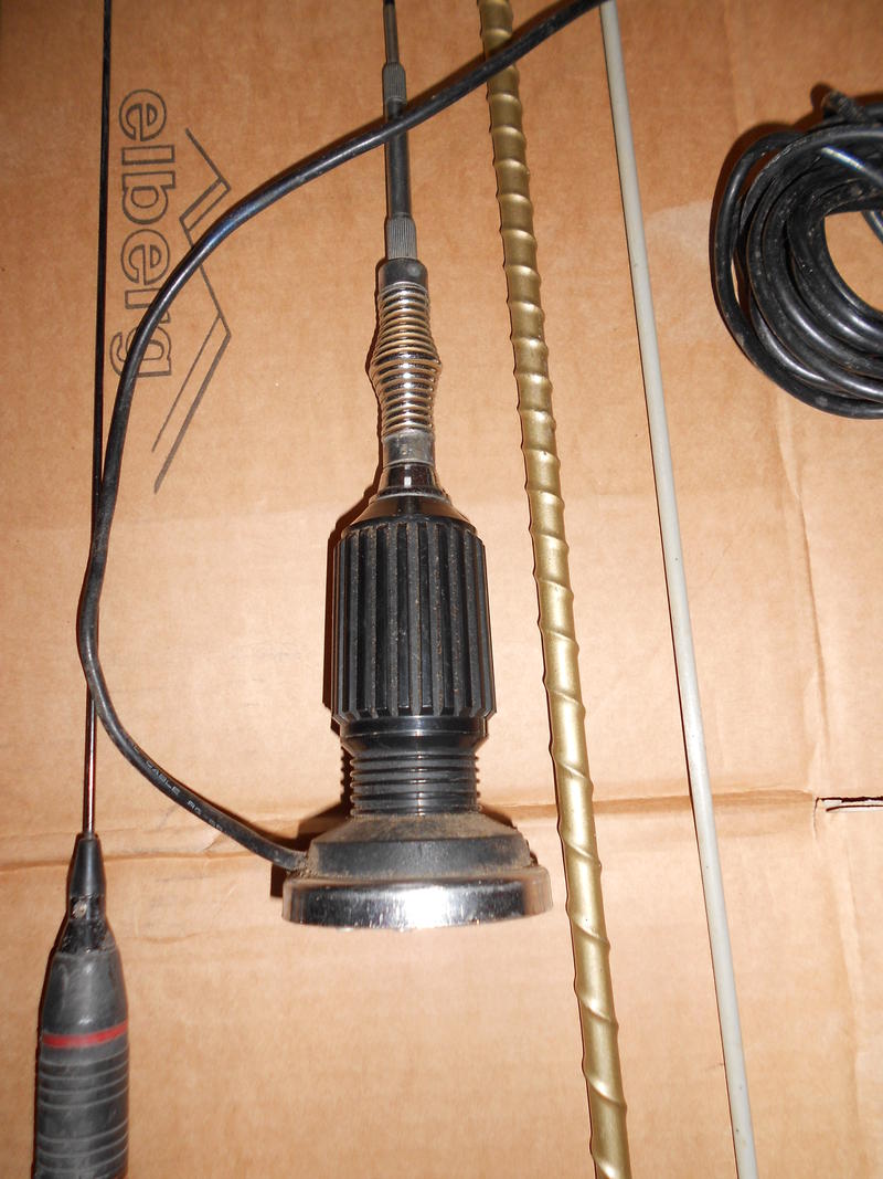

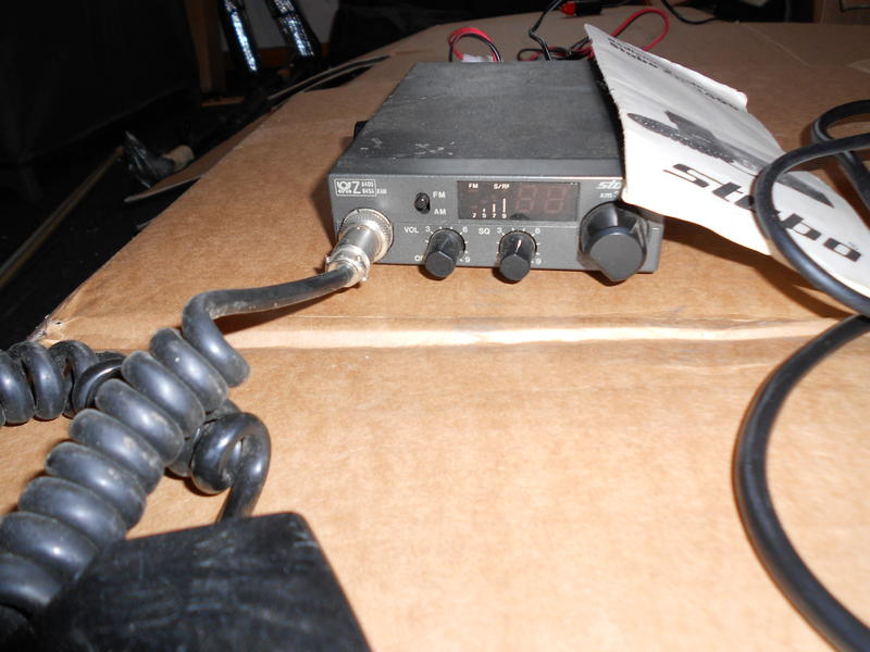

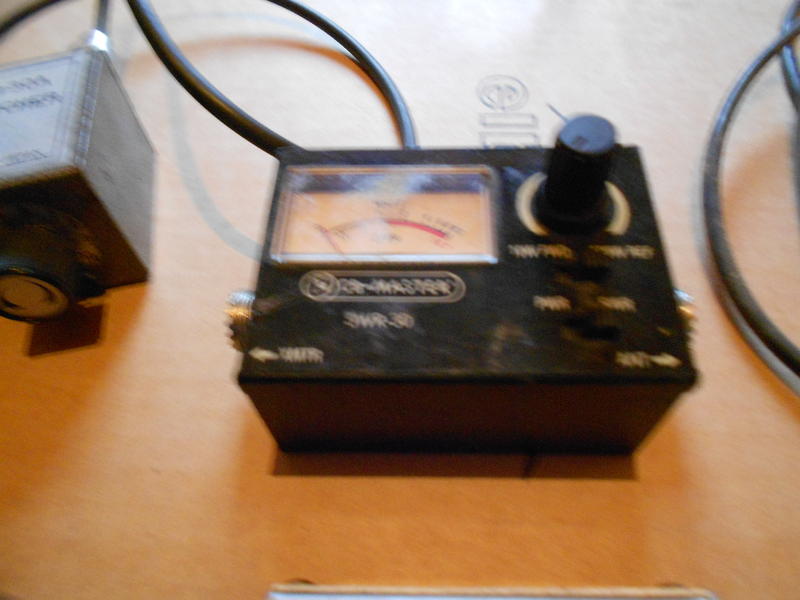

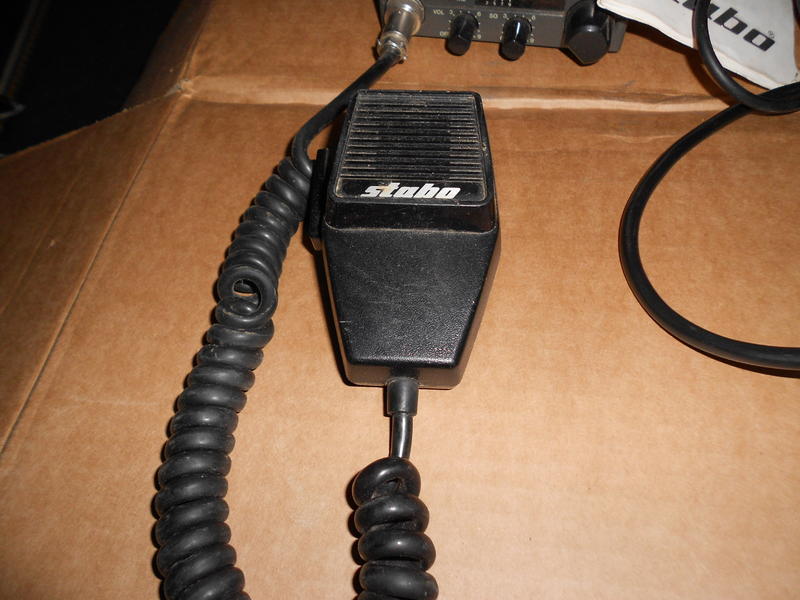

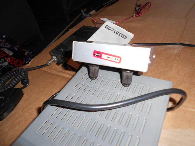

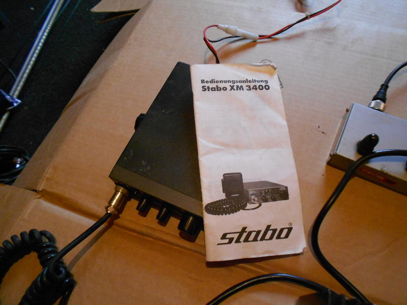

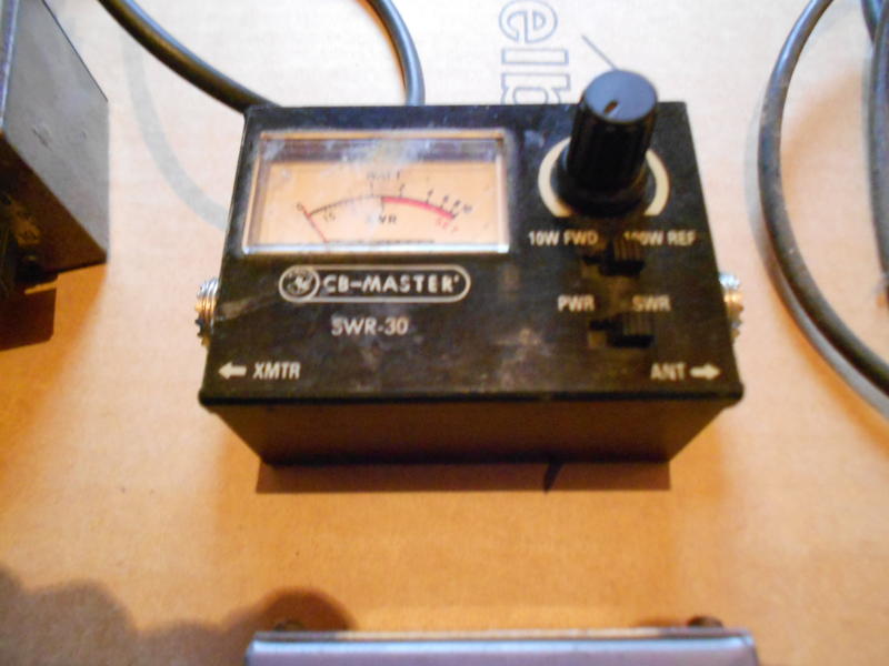

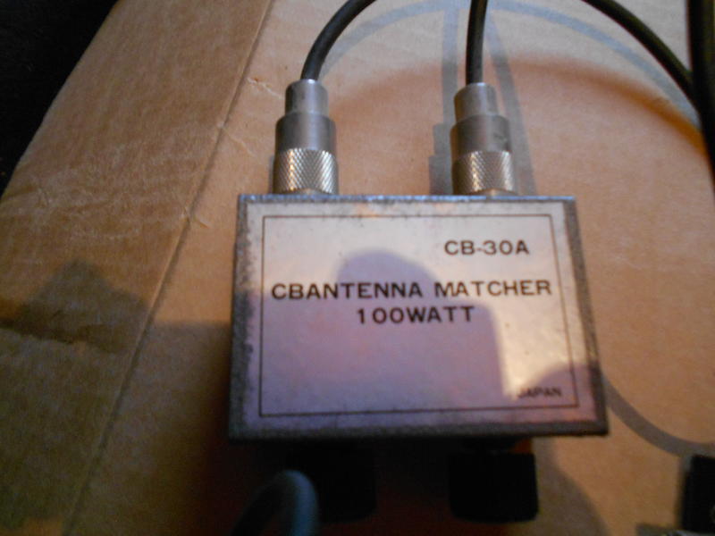

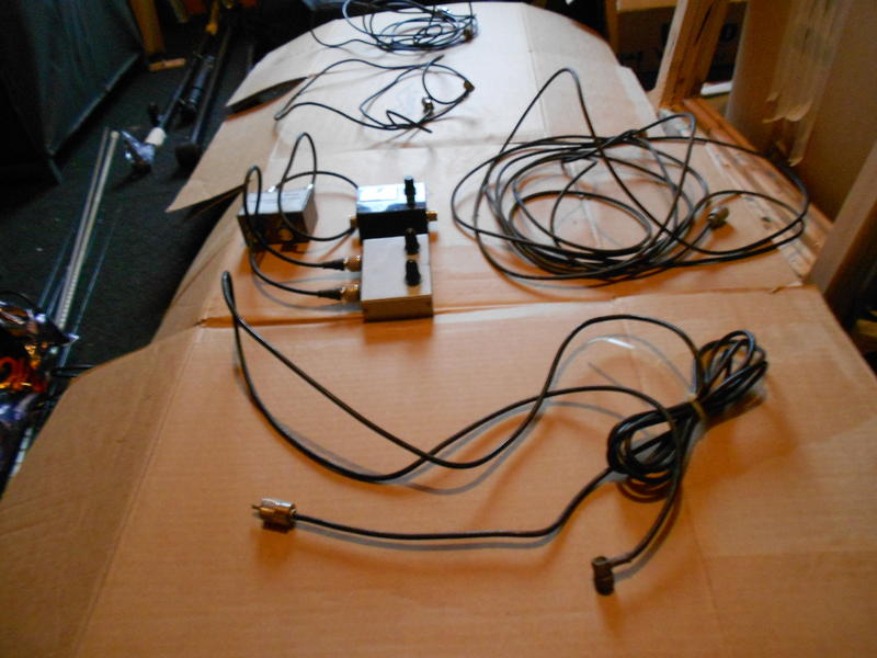

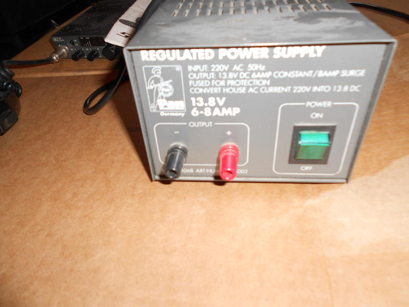

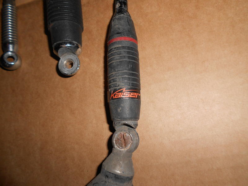

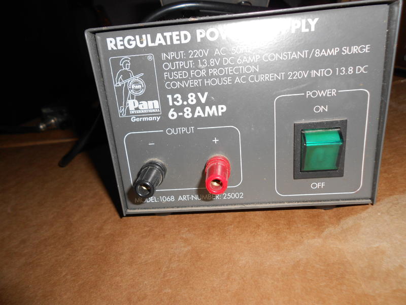

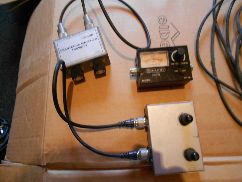

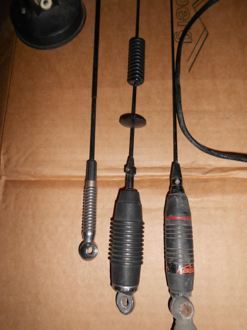

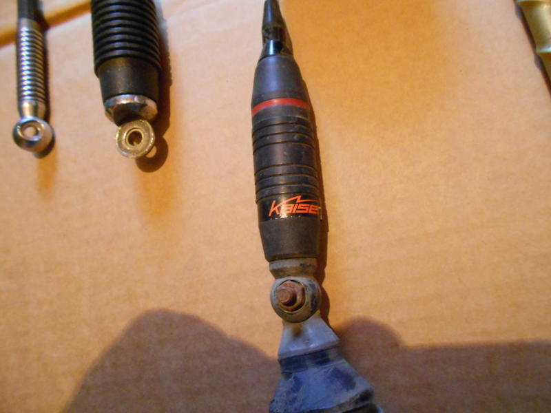

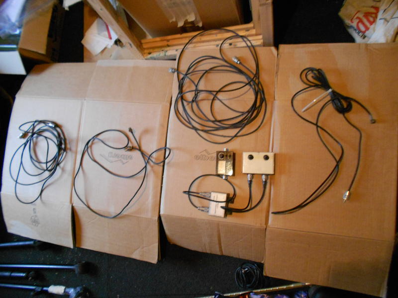

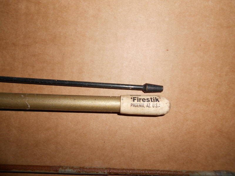

Hallo, Ich weiß nicht obs hilft aber ich hab mal meine alten funksachen rausgekramt was von den vergangenen zeiten übergeblieben ist, denke nicht das ich bis auf das ein oder andere kabel und das stehwellen messdings etwas davon verwenden werde, aber vlt ist hier ja jemand der mir sagen kann ob das alles schund ist oder ob vlt sogar die ein oder andere rarität dabei ist oder eines der teile noch heute mithalten kann!
wenn jmd an irgendwas (außer dem Funkgerät und dem Netzteil) davon interesse hat auch gerne melden!
BeitragVerfasst am: 04.09.2013 14:51:57    Titel:
Kauf dir am besten was neues und stell die alten Sachen ins Netz.

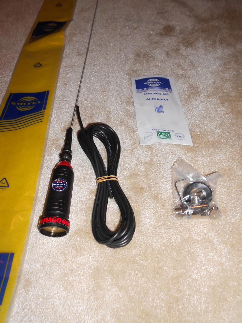

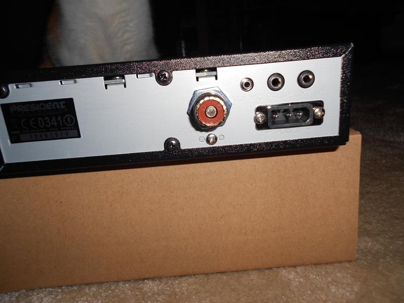

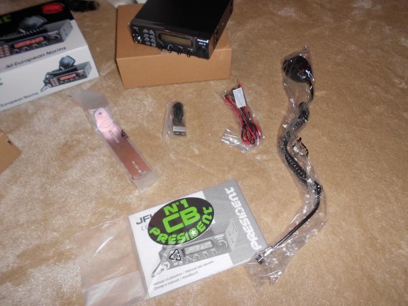

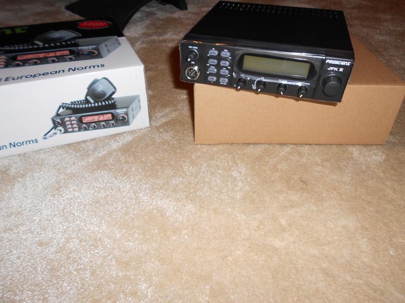

Sooo, hab nun beides bestellt, hab die JFKII genommen mit der Sirtel Santiago 600! kann kaum abwarten wenn das paket da ist!
@Thorsten: soviel hab ich doch jetz garnicht geschrieben, das dus wieder überfliegst!
hatte doch geschrieben das ich von den alten sachen nichts ans auto baue, das ich nur gern von einen fachkundigen wüsste
ob da was bei ist was früher mal top war oder etwas was vlt einen seltenheitswert hat oder eine rarität ist (für sammler), hab nämlich überhaupt keine idee was die antennen wert sein könnten um mal zu wissen ob es sich überhaupt lohnt die sachen zu verkaufen!
ja president ist schon was feines, war mit meiner george auch echt zufrieden!
und verarbeitungsmäßig scheint das ja auch echt gut zu sein aber wie hier der "reinhard" schreibt scheint president ja nicht mehr auf dem aktuellen stand der technik zu sein:
nur ein kurzer Input. Das von Dir bevorzugten cb Funkgerät entspricht nicht mehr dem aktuellen Stand der Technik, da es "nur" D3 (80 FM (4 Watt), 40 AM (1 Watt)) unterstützt, aktuell ist aber D4 (80 FM (4 Watt), 40 AM (4 Watt)). Inwiefern sich die stärkere Leistung der AM Kanäle in der Praxis bemerkbar macht, kann ich leider nicht beurteilen.
aber das ist mir egal, mit president weiss ich was ich hab!

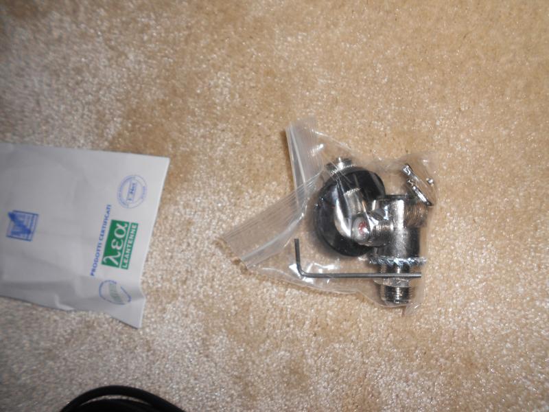

Sooo, das gute stück ist da! ENDLICH!
mal schauen wann ich dazu komme das gute stück dann mal einzubauen, da es wettermäßig zur zeit etwas durchwachsen ist!
desweiteren muss ich mir zur befestigung der antenne noch mal gedanken machen und einen halter bauen!
PS: bin mit der Antenne nun doch sehr zu frieden, bin froh doch die längere sirtel santiago 600 (1550mm) antenne genommen zu haben, sie wirkt nicht so brachial und überlang wie ich vermutet hatte!
