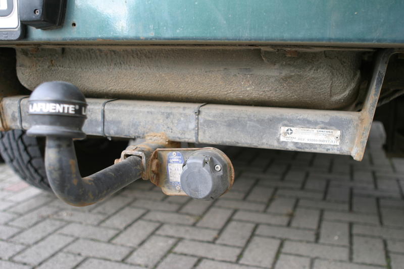

Leider habe ich kein Bild meiner AHK, daher die Beschreibung. Ist ne originale mit Santana Logo. Der Kugelkopf ist an einem L welches in einem Quadratrohr verankert ist. Ohne die Grundplatte wie sie auf dem von dir verlinkten Bild zu sehen ist. Der Rest also Anbringung an Fahrzeuge sieht (von weitem) gleich aus.
Wäre es denn möglich an dieser Platte einen Natohaken zu befestigen und zu nutzen?

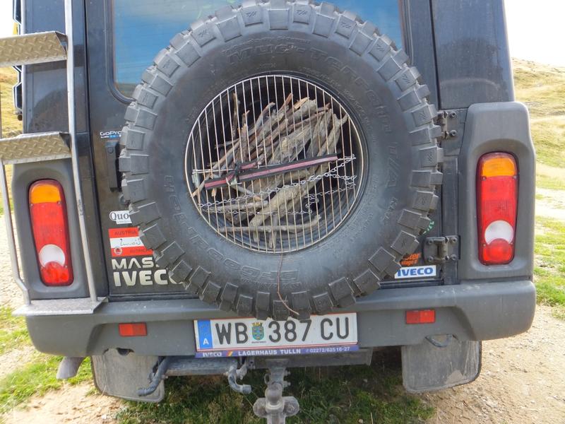

BeitragVerfasst am: 15.09.2013 18:19:21    Titel:
Meine sieht so aus!

BeitragVerfasst am: 16.09.2013 19:30:43    Titel:
Anbei erstmal ein Bild.

BeitragVerfasst am: 16.09.2013 20:36:03    Titel:
eltobo hat folgendes geschrieben:
...da ich mittlerweile einen job in GI habe...
Auch kein Problem, denn da wohne ich privat... Winke Winke
Sieht tatsächlich nach 1"-Aufnahme aus...Du kannst ja mal messen, ob der Innendurchmesser des Vierkantrohres näherungsweise 25,4mm entspricht.

BeitragVerfasst am: 25.09.2013 18:55:03    Titel:
Zwar verspätet aber doch, es sind 3cm .... Da ich da kein Experte bin, kann ich jetzt nicht beurteilen ob das ein übliches maß ist....
