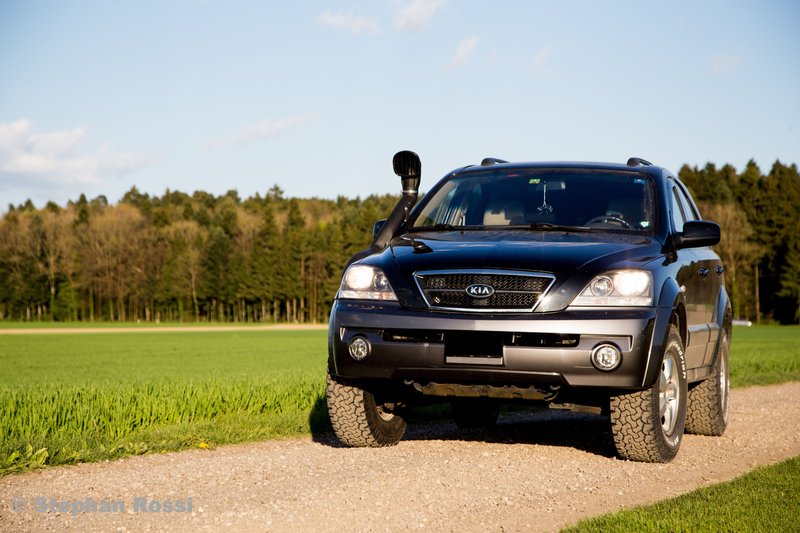

BeitragVerfasst am: 07.04.2014 09:11:58    Titel:
strossi hat folgendes geschrieben:
polaris hat folgendes geschrieben:
zu diesem bild muss ich mir kritik erlauben ....
ich hoffe du hast den ansaugtrakt vorher verschlossen ... denn wenn nicht .... finde ich es nicht schön wie du mit deinem motor umgehst .... entsprechend dazu ist es ein beispiel dafür was man lieber lassen sollte .
Winke Winke sorry , aber das gefällt mir nicht .
Die Flex hat auch keinen Handschutz und den Ohrenschutz hatte ich auch nicht immer auf.
Im Nachhinein ist es immer einfacher über die Dinge zu schreiben, welche nicht gut waren...
Knuddel Wir verstehen uns YES
Aber wegen dem eintragen? 4x MFK mit Snorkel... hat niemand interssiert. Aber ja, dies ist ein Thema für sich, und jeder Kanton, jede Prüfstelle und jeder Prüfer sagt was anderes.
Jetzt fehlt nur noch ne schöne AT Bereifung und dann kann er sich defintiv sehen lassen!
...und hat diesen Thread vor 4589 Tagen gestartet!
BeitragVerfasst am: 07.04.2014 12:47:23    Titel:
Mir wurde nun schon von 2 Stellwn bestätigt, das bei der MFK seit 2014 für einen Schnorchel ein TDC Gutachten nötig ist.
Die ein Werkstat konnte am Defender mit dem Gutachten eines Land Cruiser der Schnorchel eintragen lassen...
Reifen bestelle ich diese Woche, habe 2 mit nur no 1.6mm und will meinen Ausweis noch behalten.
Gruess Rossolog

BeitragVerfasst am: 07.04.2014 22:20:26    Titel:
Also...
Nimms mir bitte nicht uebel aber der Schnorchel ist echt das Haesslichste wa sich bisher gesehen habe. Das Design ist voll verwurstelt und der Typ der das kreiert hat stand wohl mindestens unter Alkoholeinfluss....
Aber gut, Geschmack ist bekanntlich, laesst sich, irgendwas war da.....
Reifen. schau einfach ob die 265/75 R16 passen, haben ja den gleichen Durchmesser wie 235/85 R16. zu Fahren sind die 265er aber angenehmer

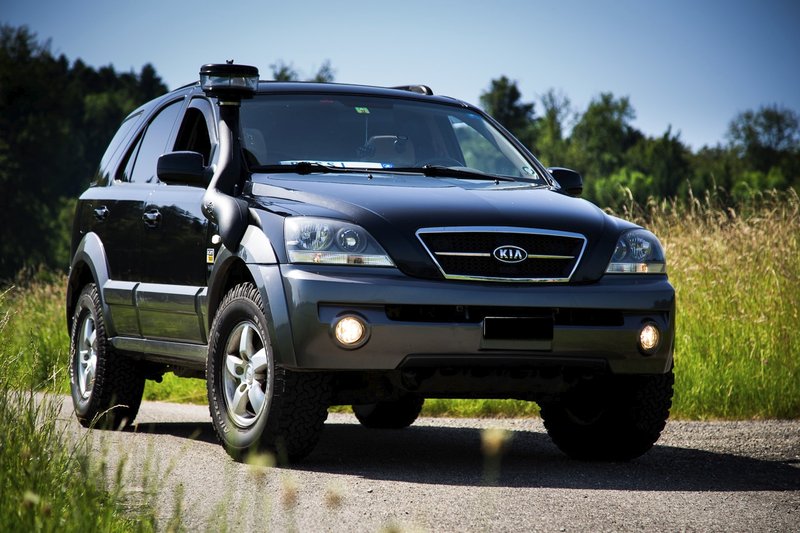

BeitragVerfasst am: 14.04.2014 19:10:41    Titel:

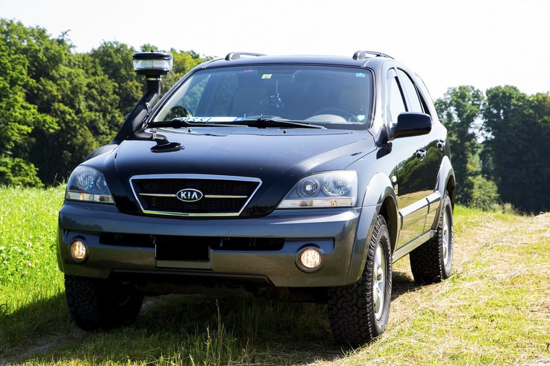

Er hat neue Reifen bekommen - 265/70 R16. Die gehen einfach gerade noch so in das vordere Radhaus.
Für das er wirklich Offroad tauglich ist, komme ich nicht um eine Bearbeitung des Radhauses.
Grüsse Stephu
BeitragVerfasst am: 08.06.2014 11:25:05    Titel:
Nun ist der Umbau soweit fertig - einige Ideen habe ich noch, brauch aber ja für nächstes Jahr noch was zum tun Supi

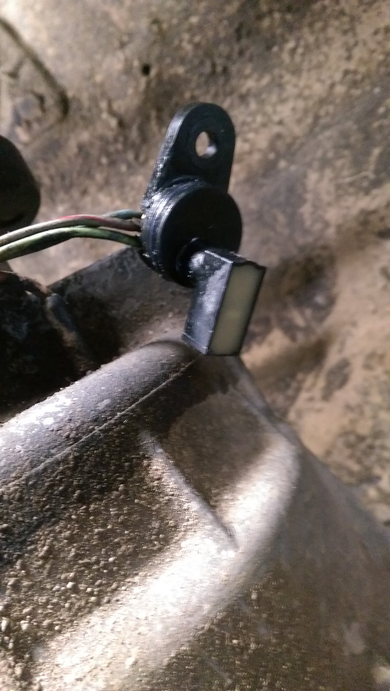

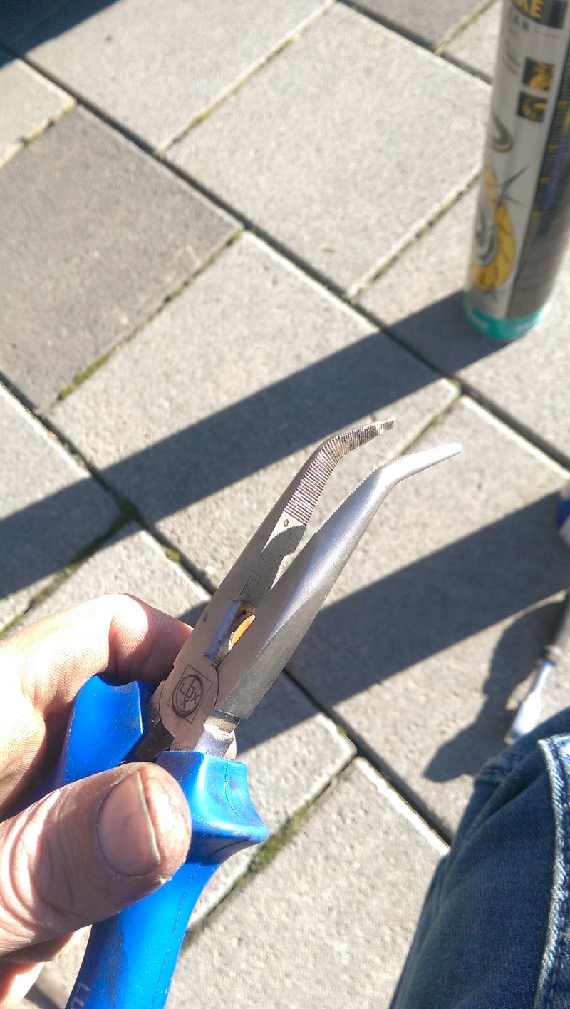

Habe mich gestern und heute an einen kleinen Service an meinem KIA gemacht.

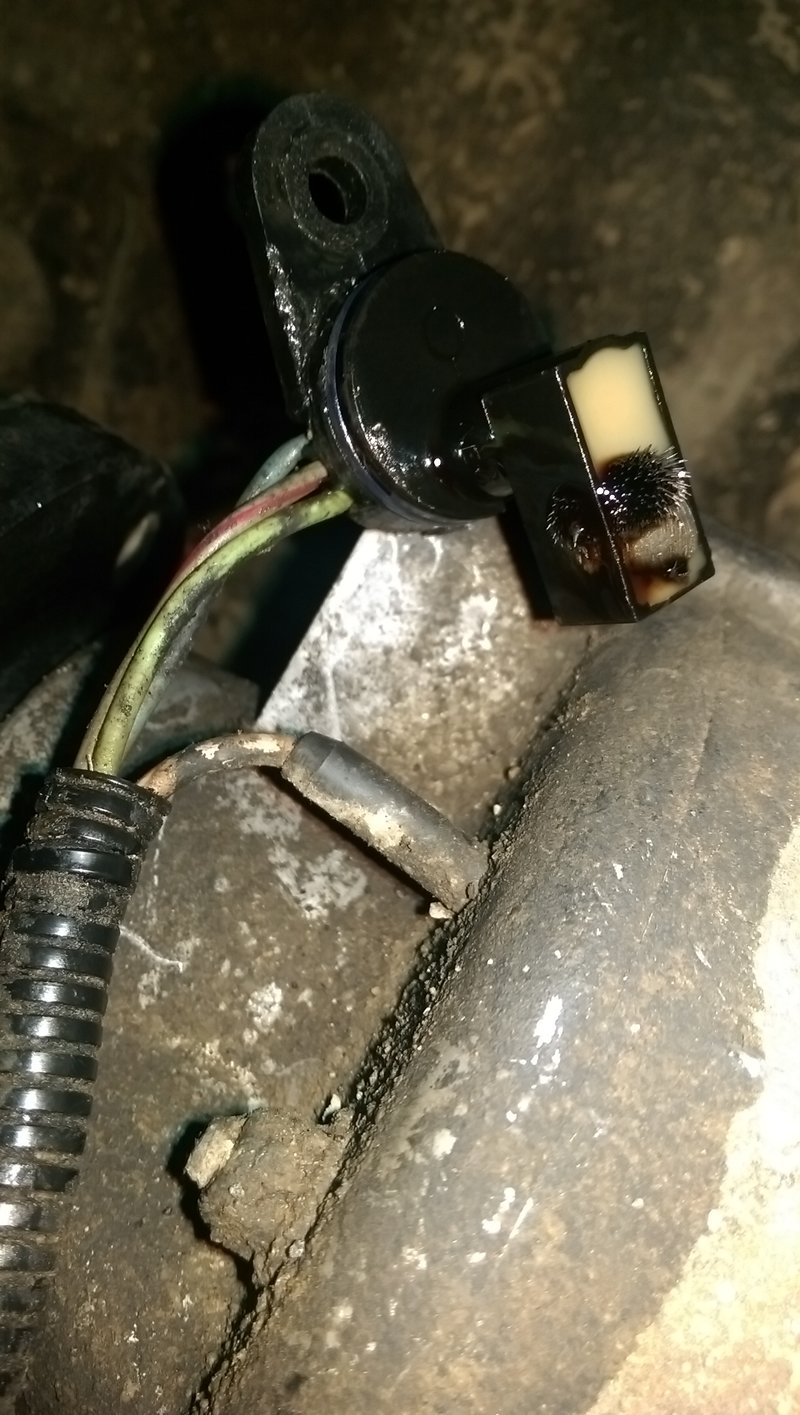

Ich wollte die Sensoren des Verteilgetriebe inspizieren und wenn nötig reinigen. Das Verteilgetriebe vom Automatik-Sorento hat 2 Sensoren. Einen für die hintere Kardanwelle und einer für die vordere Kardanwelle. Der Sensor für die hintere Welle ist ohne problemlos zu erreichen, ich konnte aber auch nach mehrmaligem üben, gestern den Sensor nicht ausbauen.
Heute morgen kurz noch mal alles mit WD40 getränkt, anschliessend einige Besorgungen erledigen mit dem Auto und im warmen Zustand noch mal versuchen auszubauen - diesmal mit einer Zange. Der Sensor lies sich nun überredech sich zu zeigen
Wie auf dem Bild zu sehen, war es auch notwendig, der Sensor ist mit Oel und Metallspäne verdreckt.
Gereinigt und wider eingebaut.

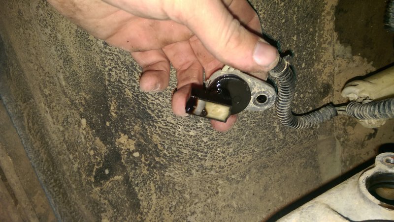

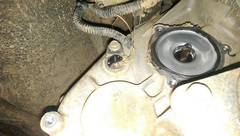

Sensor Nr. 2 - Vorderachse. Für den auszubauen, muss erst der Stellmotor der Untersetzung demontiert werden.
Der Stellmotor demontiert
Blick auf den Sensor.
Das Ausbaue war kein Problem und funktionierte ohne WD40

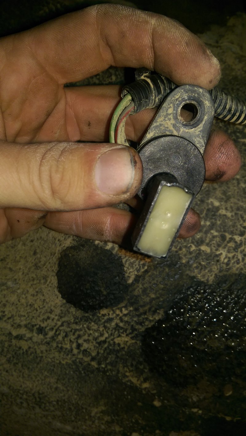

Auch der hatte eine Reinigung nötig
Gereinigt und wider rein, alles zusammenbauen in umgekehrter Reihenfolgen.
Wenn alles klappt ist diese Reparatur in ca. 1h erledigt.
Ausbauen konnte ich den Sensor mit einer solchen Zange:

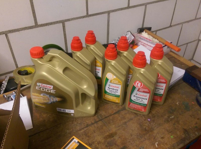

Am Weekend kleine Service-Arbeiten ausgeführt:

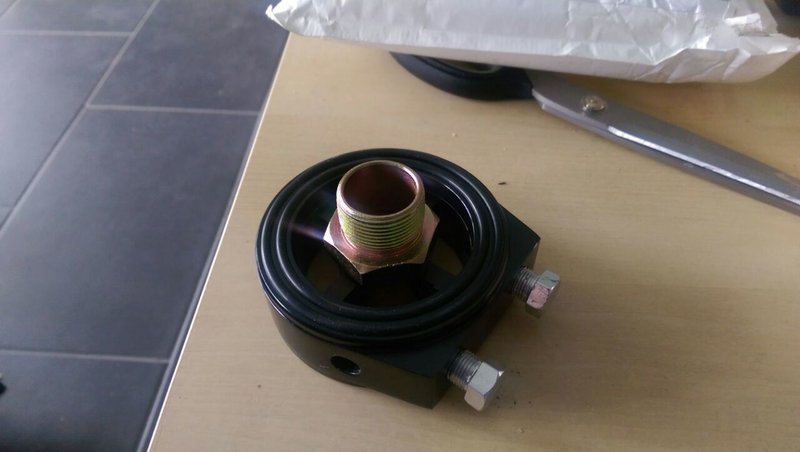

Ölwechsel am Motor, mit Filter, Diff vorne und hinten.
VTG steht noch aus.
Interessant war hinten das schwarze Öl und beim Vorderachsdiff noch fast neuwertige Öl.
Beim nächsten Ölwechsel wird das System mit dem Adapter ergänzt. Bestückt mit Öltemperatur und -druckschalter.
Grusse Stephu

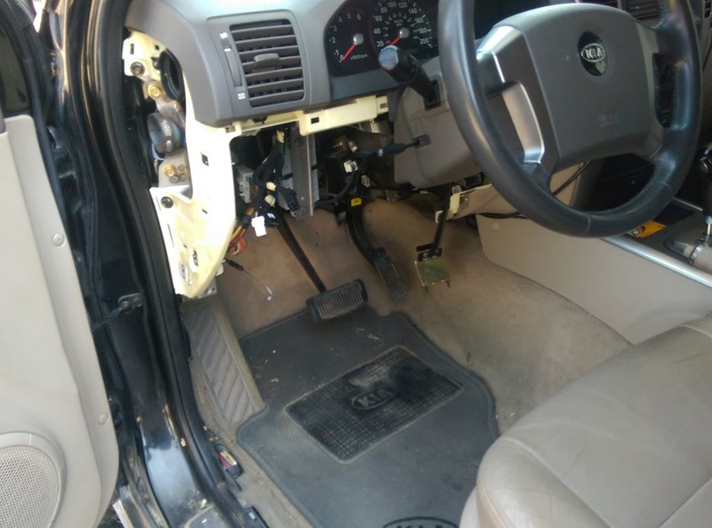

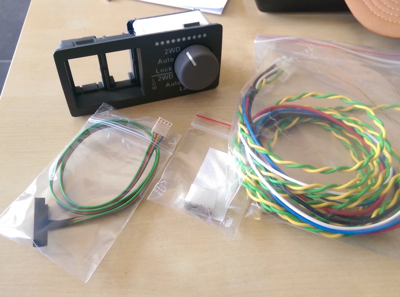

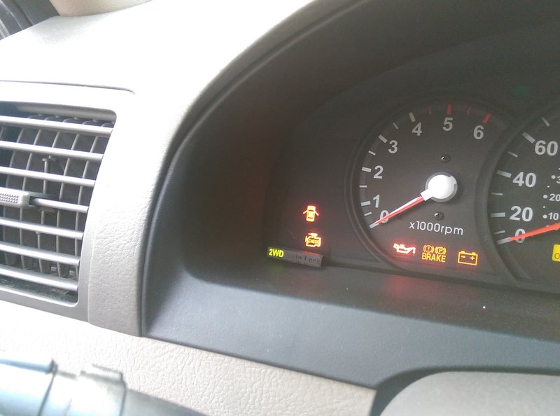

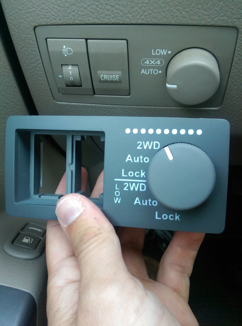

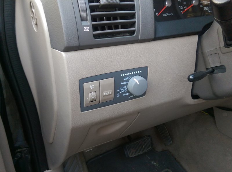

Am Wochenende habe ich eine Allradsteuerung eingebaut.
alt und neu:
Aber erst mal einiges entfernen. Lötkolben und Abisolierzange suchen und los.
Nachdem ich die Untersetzung an das Standlicht angeschlossen habe - noch witzig, beim Einlegen der Untersetzung ging das Licht an :coolman: :rofl: - nochmal von vorne :hammerschlag: , funktioniert nun der Schalter ohne Probleme.
inkl. Allradanzeige:
Aber wiso habe ich den eingebaut?
Der Allrad des Sorento reagiert nur auf Schlupf an der Hinterachse. In der Untersetzung wird der Allrad nicht zwangsweise gesperrt, sondern auch das elektronisch geregelt zugeschaltet. Bei ganz langsamem fahren (<10km/h ist gar nur die Hinterachse angetrieben). Dies kann im Gelände, z.B. rutschige Abfahre, sehr gefährlich werden. Ich habe nun die Möglichkeit die Viskodose manuell zu sperren.
Bei mir stellt sich aber nun noch die Frage, wie lang kann man die Viskodose sperren (in Lock fahren) - (auf lockerem Untergrund)
Grüsse Stephu
