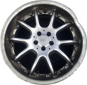

Aluguss ist kalt formbar,
keine Rissbildung usw
Bome
Pussywagon Deluxe Driver
Wohnort: Oberösterreich
BeitragVerfasst am: 17.11.2013 17:50:04    Titel:
naja wenns ne extreme delle ist dann gehts natürlich ned, aber bei hochschlag und wenns nur ne kleine delle ist hats bis jetz immer geklappt Vertrau mir
sowas geht zb ned mehr

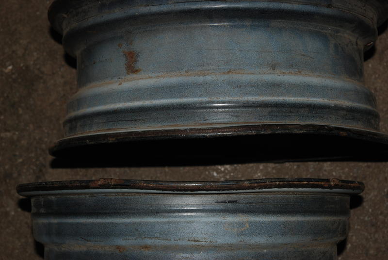

Ich musste in unserer Werkstatt öfters LKW Felgen auf dem Amboss richten, uns war es strikt verboten die zu erwärmen.
Einer hat die Felge gedreht der andere mit zwei Handhämmer dann die Felge weider gerichtet.

Werds am WE kalt "zurückformen", das Felgenhorn ist ja nicht so massiv, verglichen mit der Radscheibe.

zum kalt zurückformen würde ich klar ja sagen! Un ich weiß nich ob ich es überlesen hab oder ob es noch keiner sagte (falls doch sorry), ich habe immer einen größeren Hammer (500g+) zum gegenhalten auf die Außenseite gehalten und mit einem kleineren Hammer (~250-300g) die Schläge beseitigt. Hat auch bei den ersten Versuchen wunderbar geklappt.

Ich hätt zwar gleich mit einem größeren Hammer begonnen, aber ich kanns ja auch mal mit einem kleineren Versuchen. Anscheinend ist wirklich nicht immer nur die Größe entscheidend!

Wärmen bedeutet unter Metallern das der Stahl ein bischen rot leuchtet. Das ´Warm´mit dem Heißluftföhn hilft nur der Lackschicht beim Verformen.

Das ist eine der Stellen. Sollte denke ich kalt kein allzu großes Problem geben.
