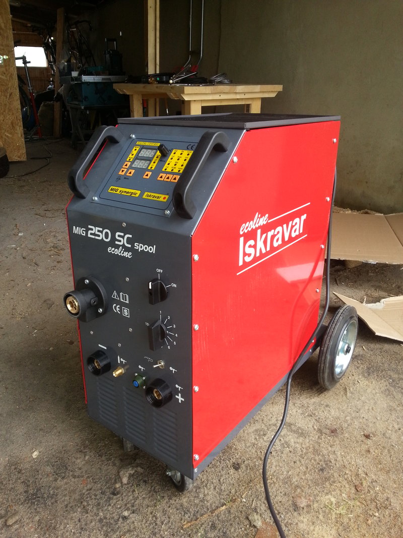

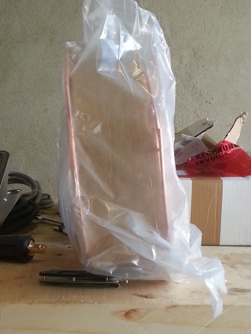

Schweißgerät kommt gut verpackt (Folie schon entfernt):

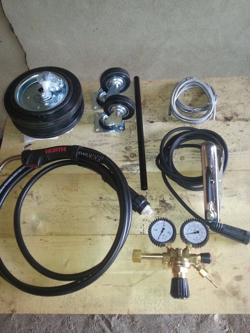

Das muß nocht alles montiert werden:
Gerät mit Rollen:
Insgesamt macht die Kiste einen gut verarbeiteteten Eindruck.

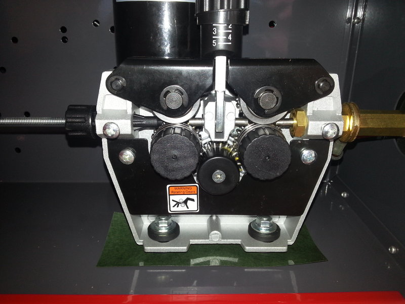

Der 4 Rollenantrieb:

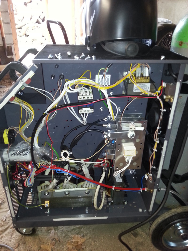

Die Elektrik:

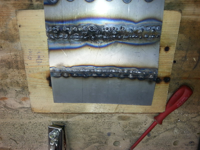

Erstmal ein bißchen "rumbraten", wobei das "auf Stoß" schweißen für einen totalen Anfänger mit der automatischen Einstellung schon recht gut funktioniert (1mm Blech).

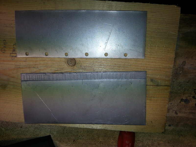

Etwas zielgerichteter: völliger Schutzgasnovize versucht sich an seiner ersten "ernsthaften" Kfz Schweißung: 1mm Blech, abgesetzt mit Lochschweißung, danach im Pilgerschritt die Naht verschlossen (die Restebleche waren zu teuer um nur die Löcher zu verschweißen ;-)
Vorbereitet:

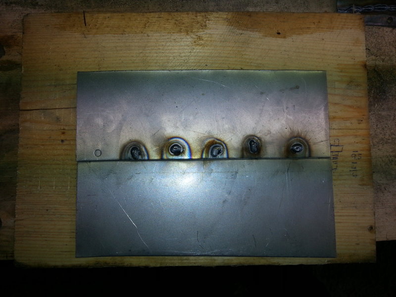

Durch die Löcher "geschweißt":

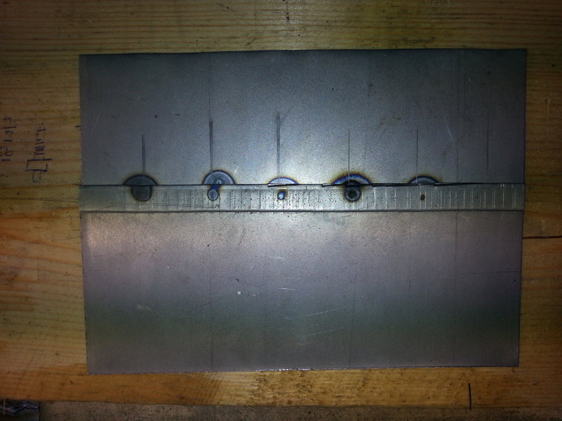

Von hinten:

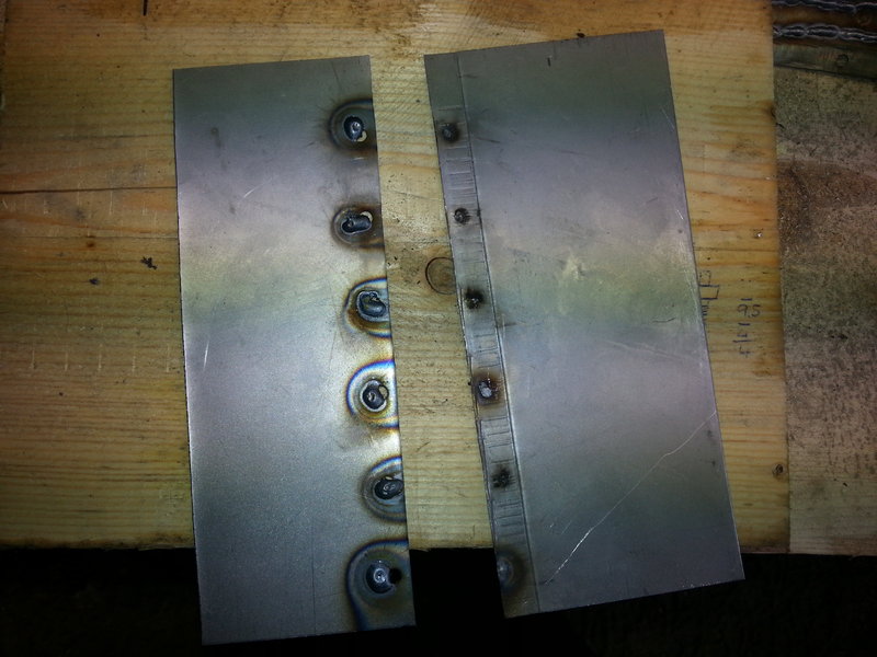

Bruchtest:

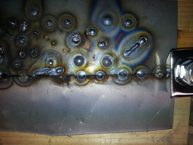

Offensichtlich nicht genug Einbrand ... also das gleiche noch einmal von vorne und länger draufgehalten ... Hält besser, aber die Schweißpunkte sind recht hoch (im folgenden Bild obere Naht)

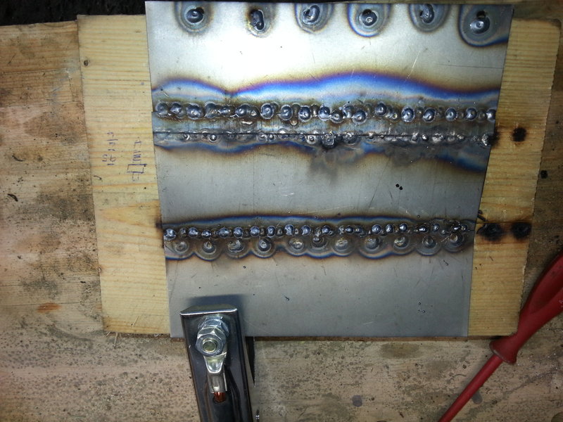

Für die nächste Naht, eine Stufe am Gerät höhergeschaltet, dafür etwas weniger lange draufgehalten (im Bild die untere Naht)
Man sieht gut die unterschiedliche Hitzeeinwirkung.
Vorderseite:
Rückseite:
Sicherlich noch kein perfektes Ergebnis, aber für einen totalen Anfänger auch wiederum nicht so schlecht (finde ich). Die Löcher müssen noch etwas besser ausgefüllt werden und die Schweißpunkte dürften etwas flacher sein. Bisher habe ich nur Blech geschweißt, daher kann ich noch nichts zu stärkerem Material sagen.
