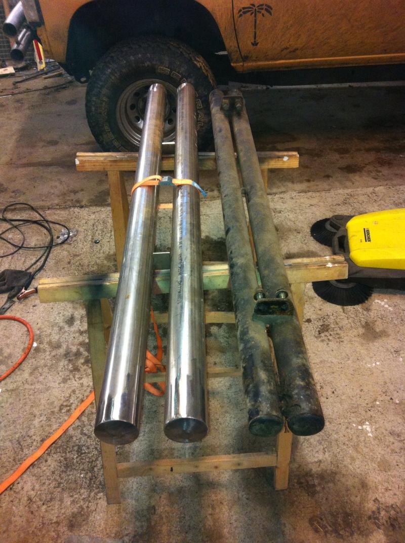

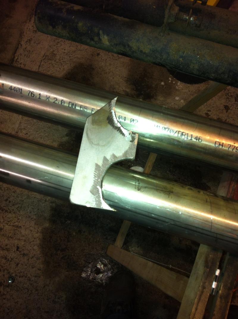

ich habe edelstahl nur benutzt weil es grade bei meinem schrotter so rumlag und auch nur die hälfte vom stahlrohr gewogen hat. stahlrohr gab es nur so um die 3 mm das sind ca 6 kg pro meter dies hier hat 2mm und ca 3 kg. bei 2 euro pro kg nimmt man auch gerne v4a, nur schweißdraht musste ich noch extra kaufen!

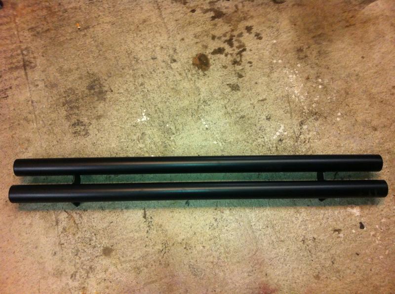

BeitragVerfasst am: 07.12.2013 19:06:47    Titel:

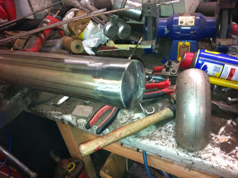

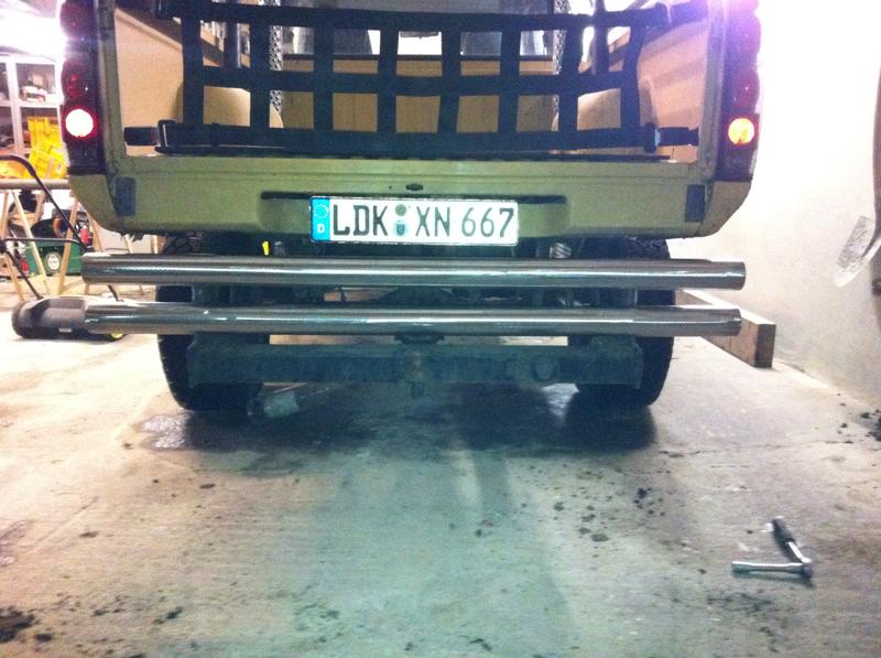

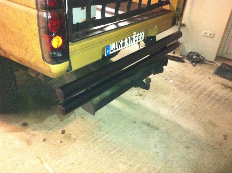

weil die blechbude heute zu hatte, habe ich mal eine stoßstange für hinten gebaut. damit auch alles schön zusammen passt. :-)
erstmal rohre verschlossen
passend ausgerichtet
halter passend geschliffen
verschweißt
anprobe
wird natürlich noch schwarz!

BeitragVerfasst am: 11.12.2013 18:20:14    Titel:

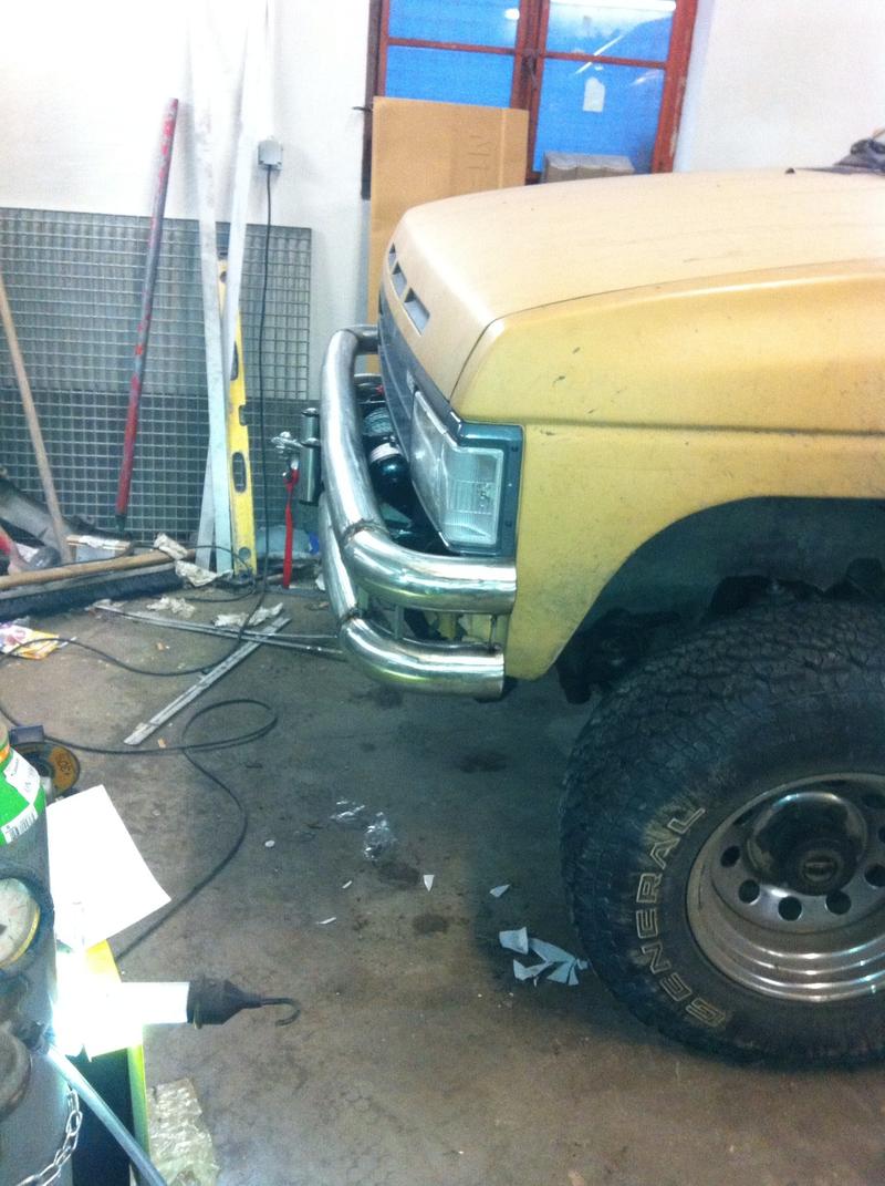

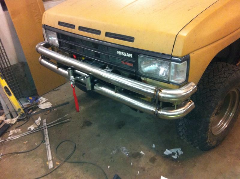

heck ist fertig
vorne gehts auch bald weiter, warte noch auf bögen

BeitragVerfasst am: 12.12.2013 20:11:39    Titel:

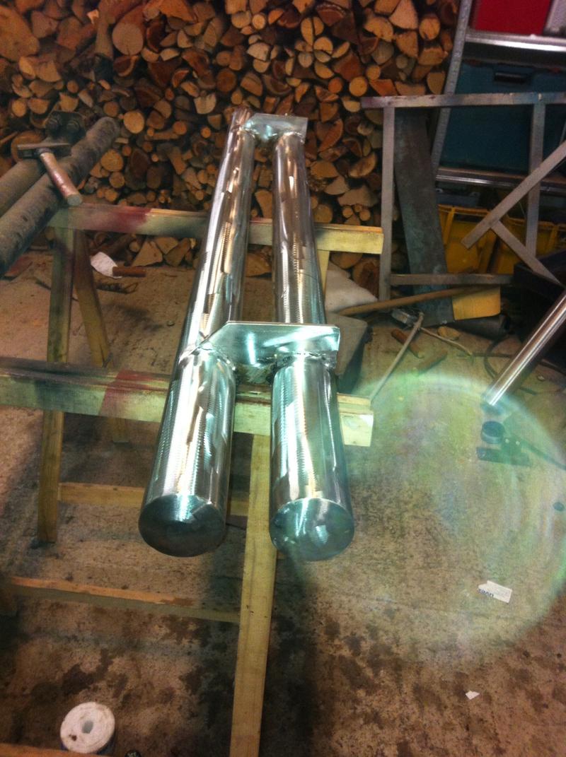

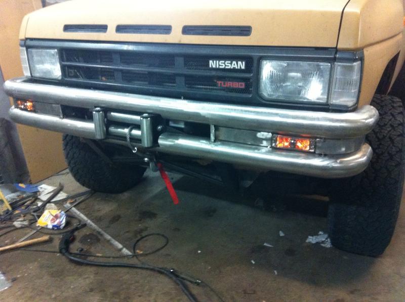

die ersten bögen sind da
und jetzt erstmal wieder ohne ende schleifen!

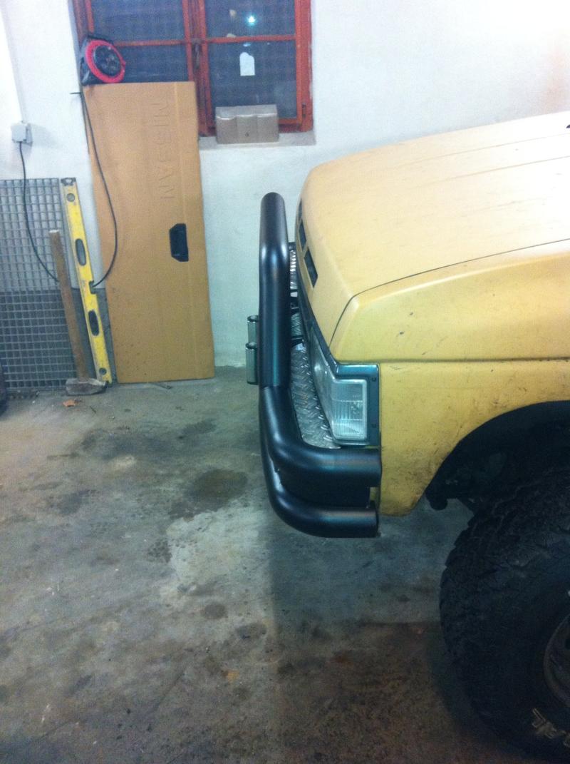

BeitragVerfasst am: 16.12.2013 19:02:57    Titel:

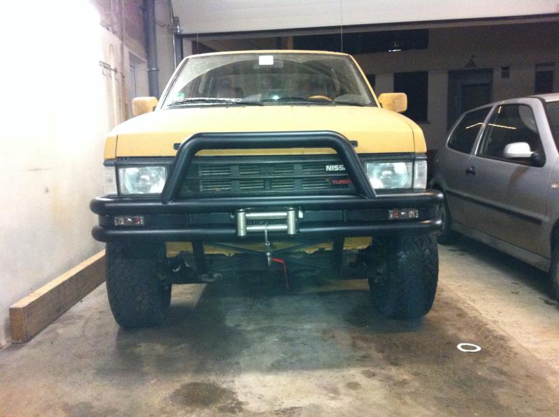

blinker und blenden
plath
Wohnort: Greifenstein
...und hat diesen Thread vor 4512 Tagen gestartet!
1. Nissan Md21 2,7TD
2. Dodge RAM 1500 Hemi 4x4
BeitragVerfasst am: 18.12.2013 20:36:58    Titel:
sooo nun noch lacken

BeitragVerfasst am: 18.12.2013 20:55:52    Titel:
Schick, Schick!

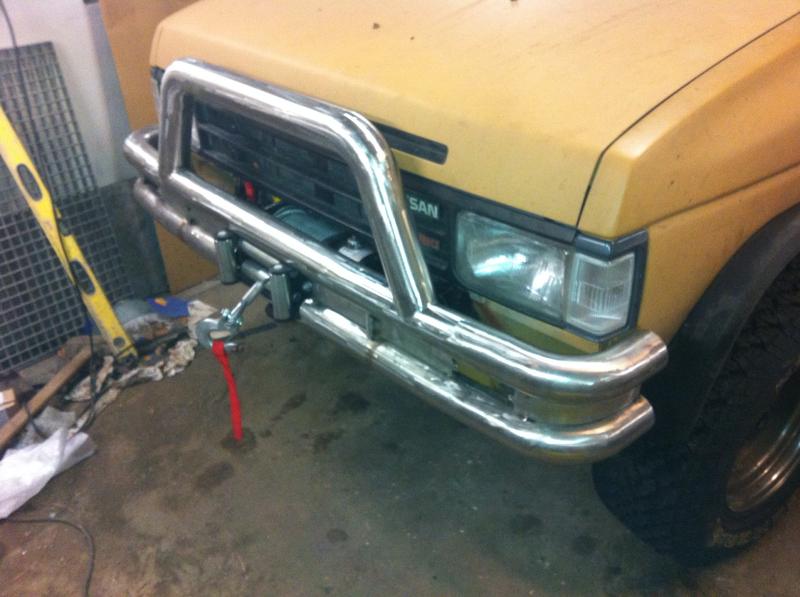

Ich glaube nur, das Du ohne den Bügel eine bessere Chance beim TÜV hättest.
Thomas
Aber es muss anders werden!
BeitragVerfasst am: 19.12.2013 10:52:41    Titel:
Wieso?
Ist doch ein Seilwinden-Träger.
Selbst hab ich bei einer so schönen "Stoßstange" immer ein Stahl-Gußfenster gefahren.
Ist viel schöner und man muss es nicht abdecken.
Enorm haltbar und beschädigt das Seil nicht.
Meine so eines hier> klick
Du hast das Projekt wirklich gut umgesetzt!!!!

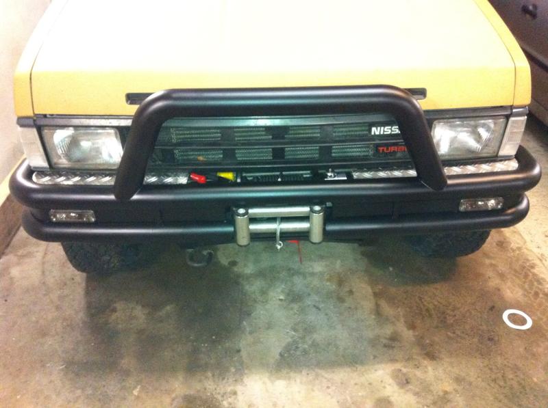

BeitragVerfasst am: 19.12.2013 19:57:02    Titel: fertig!!!
also eingetragen worden ist sie problemlos ! es gilt schließlich die stvzo von 1990 !
mich stört das rollenfenster nicht, und ich muss es auch nicht abdecken.
jungs egal was ihr denkt, mir geht es voll ab!! bin stolz wie oscar YES
nummernschild kommte ein zweizeiliges recht neben rollenfenster.
gruß
rene
BeitragVerfasst am: 19.12.2013 20:26:45    Titel:
Was ihr denkt?
Finde die Arbeit 1A!!!!!

BeitragVerfasst am: 19.12.2013 22:09:31    Titel:
Ja, sieht doch super aus!
Ist doch schön wen man so etwas ohne Problem eingetragen bekommt.
Thomas

BeitragVerfasst am: 19.12.2013 23:15:11    Titel:
So gefällt es mir sehr gut! Ja
Hut ab! Respekt
