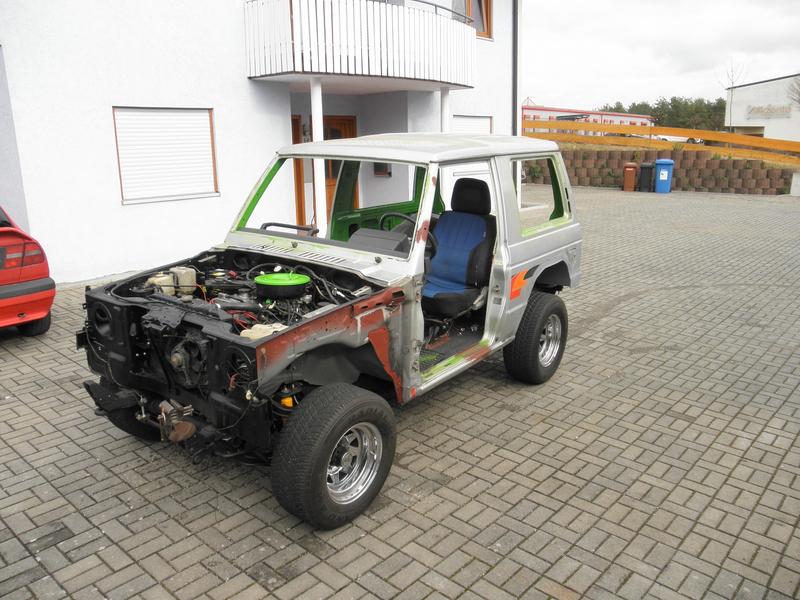

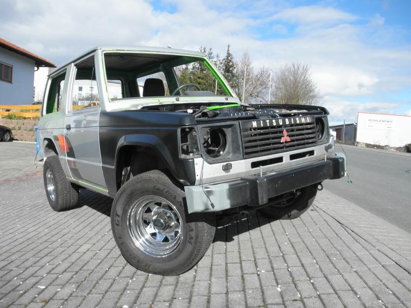

Ich ziehe meinen Hut vor der geleisteten Arbeit. Da ich aus eigener Erfahrung weiß wie viel Arbeit, Zeit und Geld ein solches Projekt verschlingt... Hau mich, ich bin der Frühling
Letztes Jahr um die Zeit sah meiner auch noch so aus...
Gruß Marcel

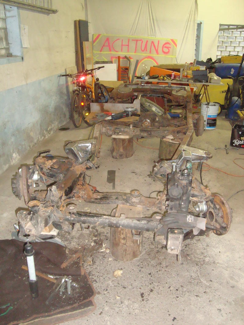

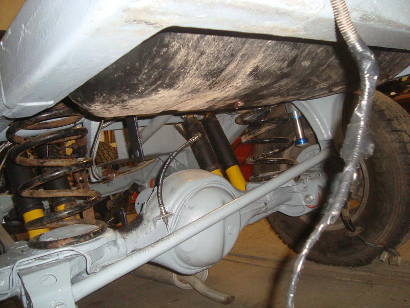

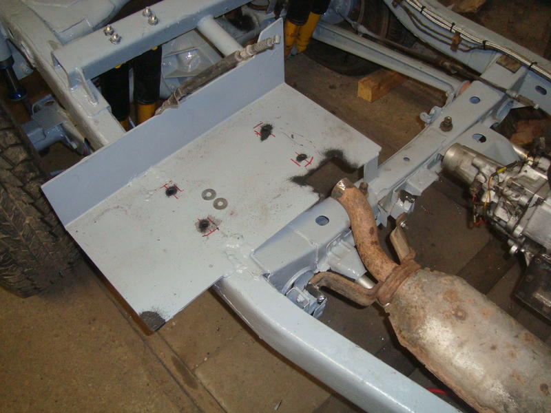

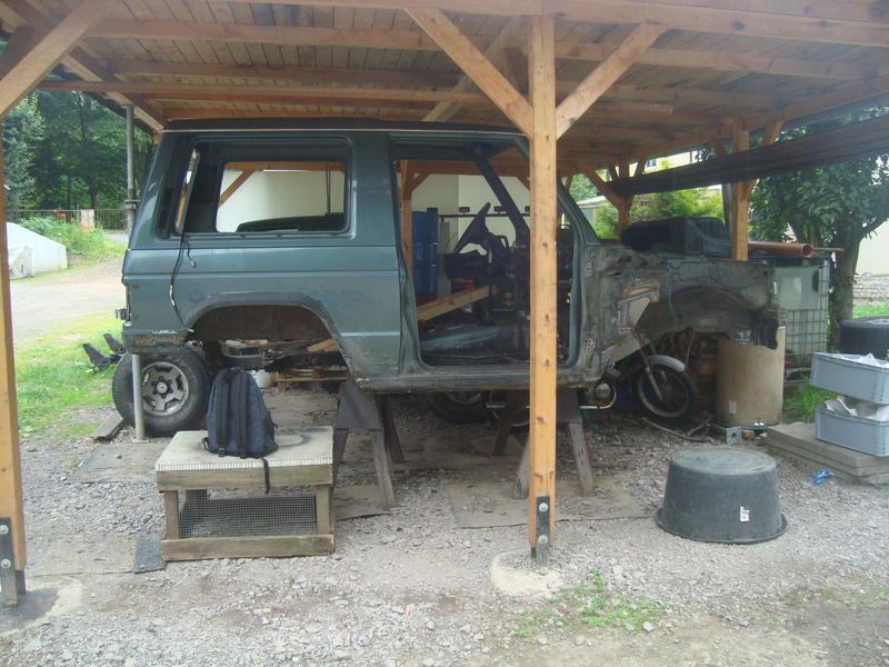

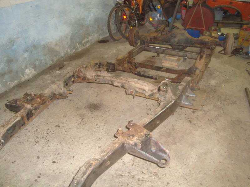

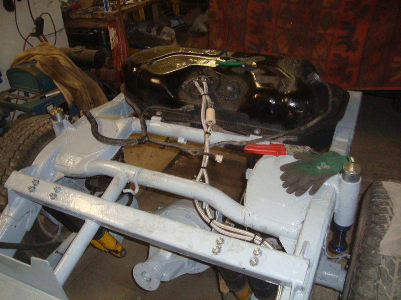

Ja das war fast ein ganzes Jahr Arbeit. Am Rahmen mussten wir sehr viel instandsetzen. Wir haben das komplette hintere Teil erneuert, viele Karosserieaufnahmepunkte waren durchrostet und auch viele Querstreben. Einsatzbedingt haben wir noch diverse Veränderungen vorgenommen.
Tank auf den Rahmen gesetzt:
Seilwinde hinter den Beifahersitz gesetzt:

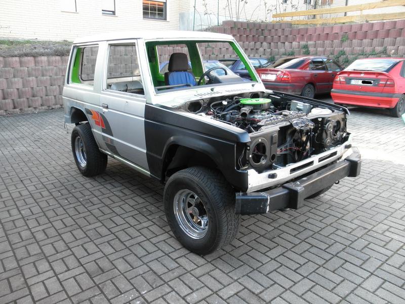

Saubere Arbeit Respekt . Freu mich scho wieder da ich in 2 Wochen wieder weiter machen kann und dann 6 Wochen wieder Zeit hab. Während ich in Ingolstadt bin und studiere besorge ich immer die Teile die ich brauche und wenn ich wieder daheim bin dann schraub ich weiter. Mit viel Glück hab ich jetzt noch n Vergaserdichtsatz bekommen. An Weihnachten noch Bremsleitungen und Kraftstoffleitungen gebogen und eingebaut und die diverses anderes gemacht u.A. Elektrolüfter verbaut. Gelaufen ist er im alten Jahr auch schon hatte jedoch das Problem dass er nach der Motorzerlegung kein Öl angesaugt hat und ich jetzt schauen muss ob ich möglicherweise noch mal neue Lagerschalen reinmachen muss.

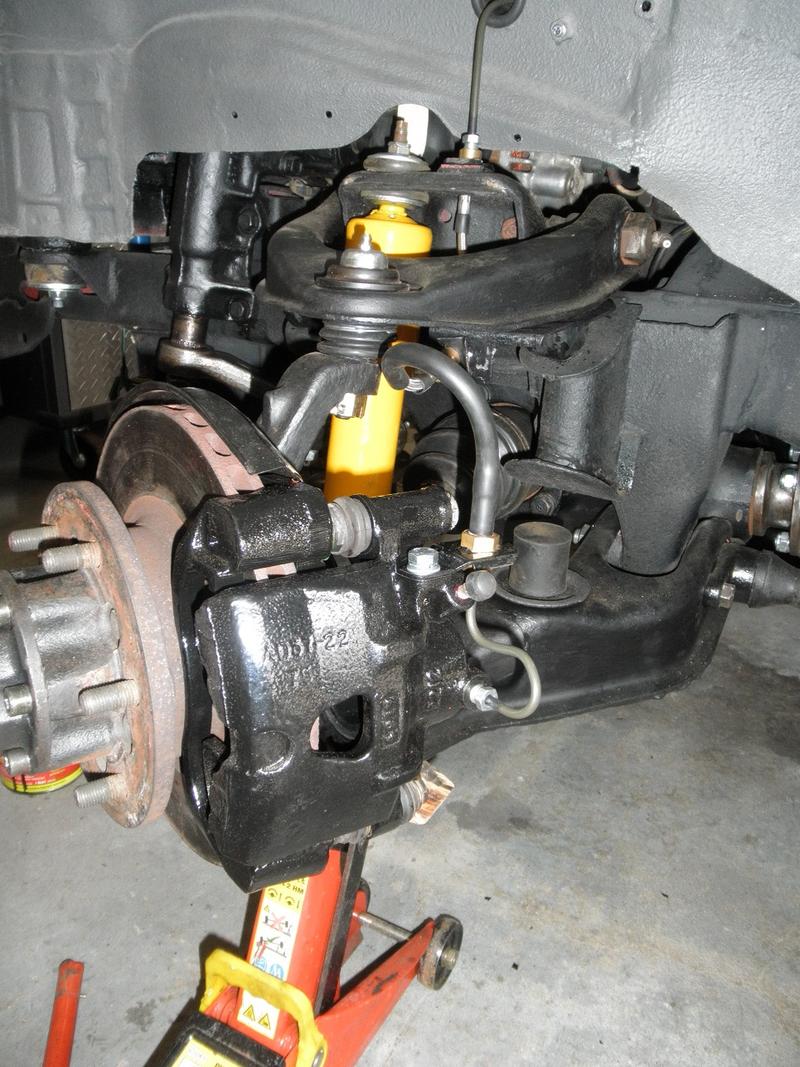

So kleiner Nachschlag YES

Vor allem untenrum gefällt der mir sehr gut! Echt saubere Arbeit.

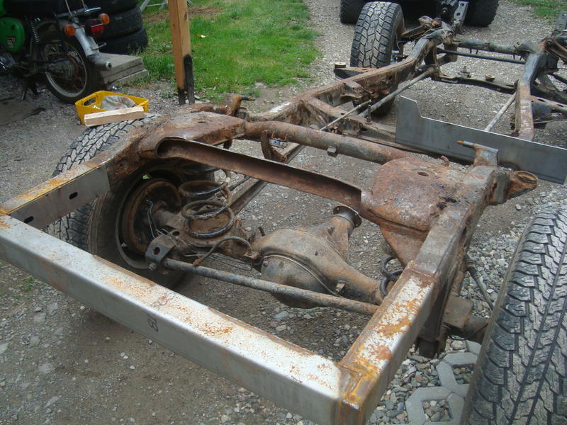

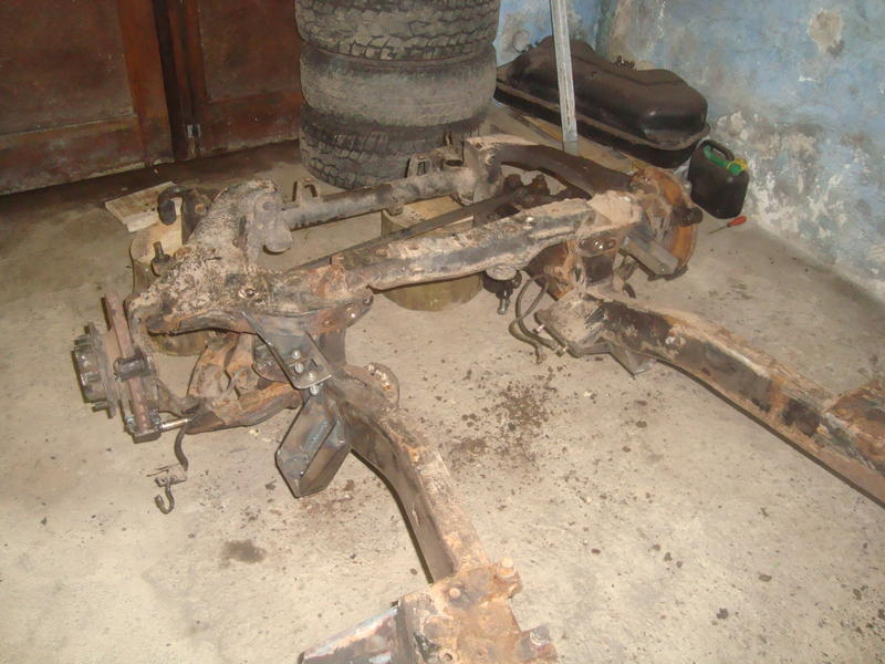

Inzwischen hab ich ein Getriebe, mit 160tkm, herbekommen. Letztes Wochenende haben wir angefangen, die Karosse, vom Rahmen zu bauen. Der Plan war, hinten rechts ne neue Dämpferaufnahme an den Rahmen zu schweißen, den Rahmen zu konservieren, das Getriebe von oben zu tauschen und einen dezenten Bodylift zu verbauen. Nach anfänglicher Euphorie, über den guten zustand von Karosserie und Rahmen getäuscht, kahm dann die böse Überraschung. Der letzte Meter, vom Rahmen is total zerfressen.
Jetzt hock ich da und überlege, ob ich mir das antun soll, das Rahmenende neu zu bauen Hau mich, ich bin der Frühling

überleg nicht lange bau das Rahmenende neu Winke Winke hab ich auch hinter mir und bohr in den Rahmen gleich an günstigen Stellen Ablauflöcher (tiefste Stellen, auch bei den Hinterrädern und in die Anschlagböcke von den oberen Querlenkern, die sind oben offen und unten zu *sehr schlau* Wut ), die haben se nämlich bei Mitsubishi vergessen.
Also meinen Rahmen hab ich mit komplett blank geschliffen und zuvor gespült und soweit möglich innen entrostet. Dann kamen 1 Schicht Rostschutzgrundierung 2 Schichten App 2 K Epoxy Grundierung und 3 Schichten Steinschlag-Unterbodenschutz. Beim Steinschlag-Unterbodenschutz ist zu beachten dass der Öl und Lösemittel schlecht verträgt auch wenn er ausgehärtet ist also im Motorraum den Rahmen dann lieber nochmal mit einer ölresistenten Schicht überziehen.
Alle Hohlräume sowie der Rahmen bekommen abschließend noch ausgiebigst Fluid Film verpasst.
Alle sandgestrahlten Teile wie Bremssättel und Hitzebleche sind mit POR 15 behandelt (auch weil es sehr wärmefast ist).
