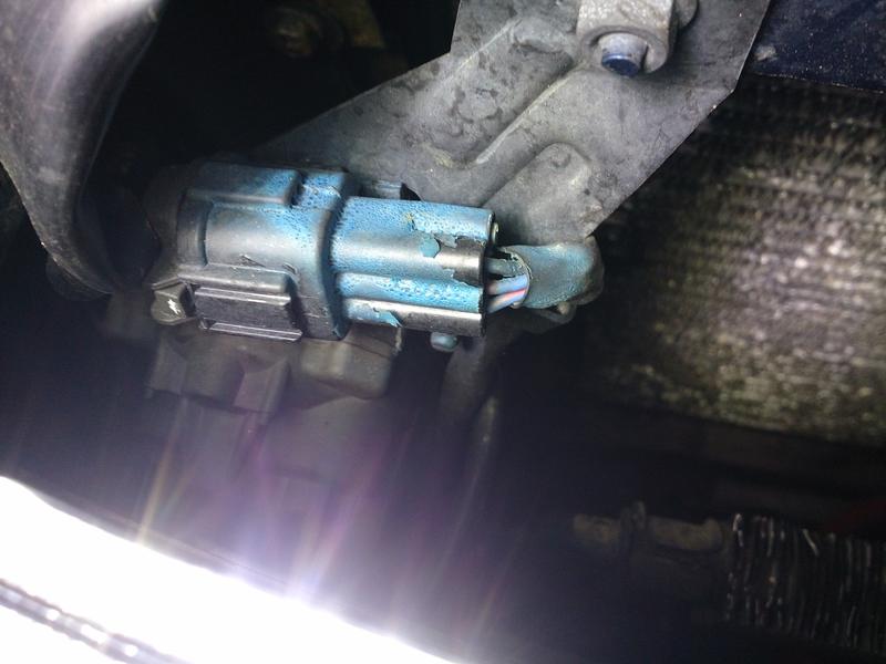

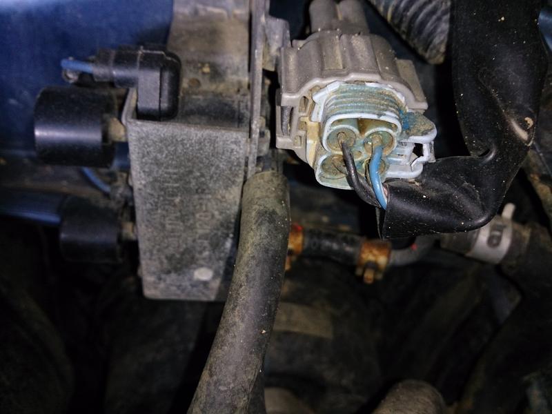

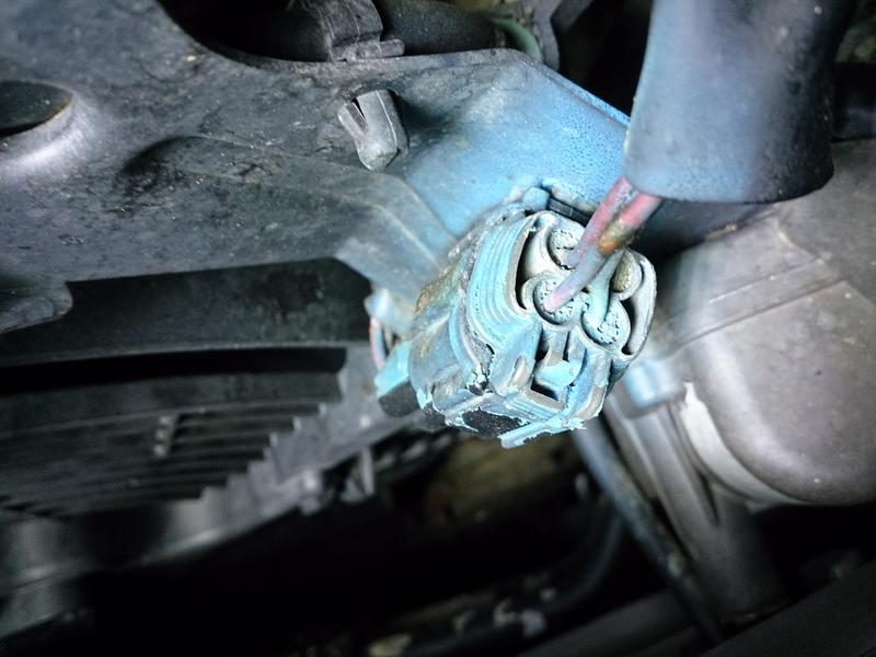

Plasti Dip nach einem Jahr im Motorraum...nicht so schön und auch nicht vertrauenwürdig...denke ich Obskur
Ganz viel Wert legen sie sicher auf wieder ablösbar rotfl

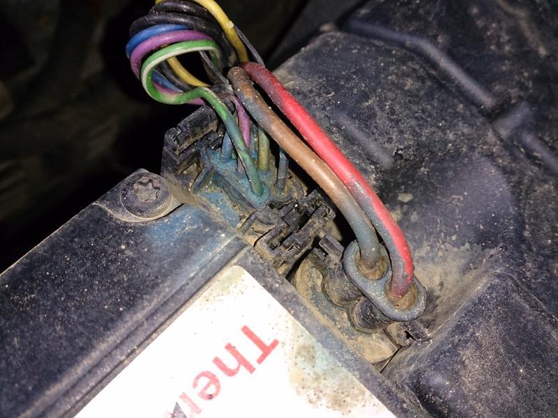

BeitragVerfasst am: 17.12.2013 22:19:19    Titel:
In der Tat, dass tut es in diesem Bereich zumindest nicht. Die Stecker wurden alle eingesprüht. Beim einsprühen schäumt es kurz auf, deswegen die Poren. Die Stecker waren mal ALLE eingummiert... Nicht mehr viel übrig.
Aber eventuell hält es woanders, im geschützten Bereich z. B. besser.
