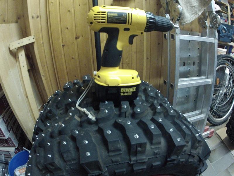

BeitragVerfasst am: 27.12.2013 11:46:23    Titel: Hier noch die Story wie meine enstanden sind:
Grundregeln für das Anbringen von Spikes:
1) Der Spike muss auf die Profiltiefe des Reifens abgestimmt sein, als Regel gilt min. 1mm länger
als die Profiltiefe an der geringsten Stelle eines Profilblocks.
Kürzere Spikes können auch verwendet werden, einkleben oder Schraubenspikes werden in diesem Fall empfohlen.
2) Die Spikes in konstanten und gleichen Abständen zueinander auf dem Umfang des Reifens anordnen.
3) Die Spikes nie in einer Reihe anordnen, sondern unregelmäßig und mit einem gleichbleibenden Muster für
den gesamten Umfang des Reifens.
4) Wird der Reifen auch auf Straßen genutzt, auf denen kein Schnee oder Eis liegt, ist es besser die Spikes nur
entlang der Seiten der Vorderreifen anzuordnen.
Hier eine kleine Bilderserie wie ich meine MTs bespiket habe:

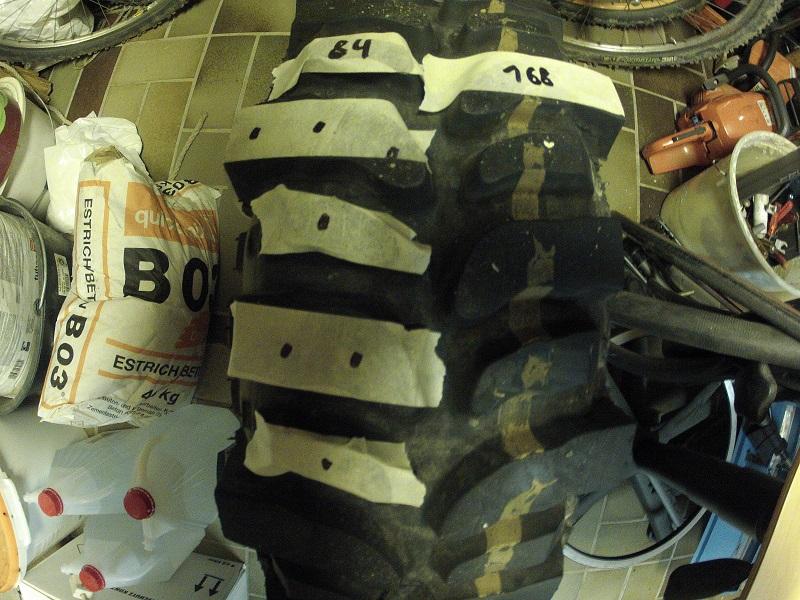

Festlegen des Musters und abzählen der benötigten Spikes:

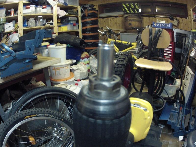

Meine Waffe:

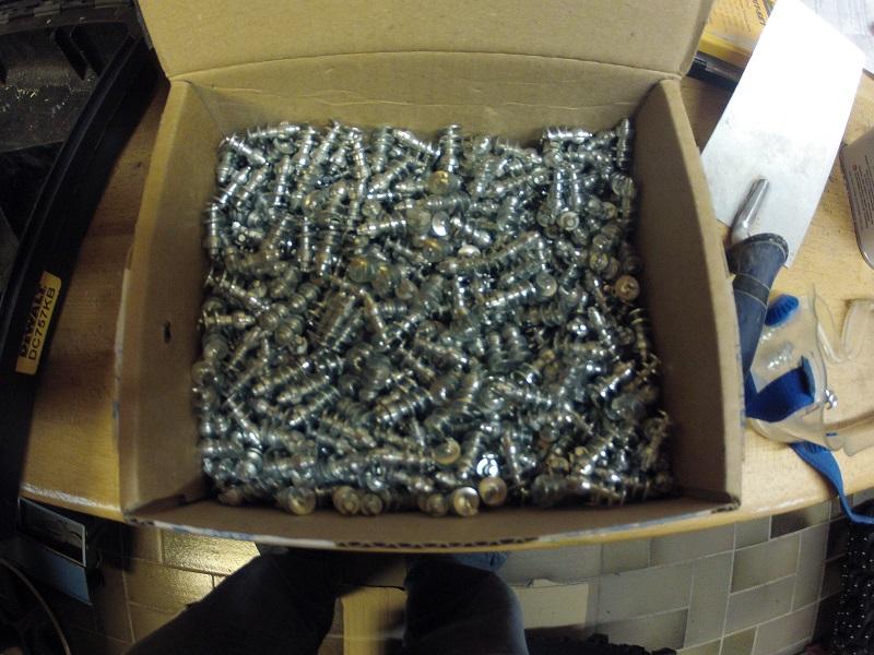

Die Spikes (BES1900 von BestGrip Skruvdubb)

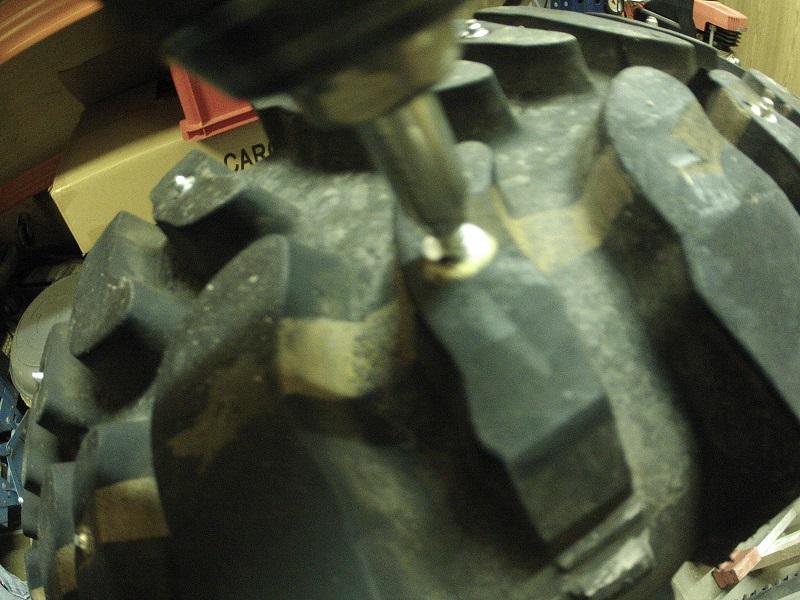

Der Akkuschrauberbit im Detail:
Und rein damit:
Da ich möglichst alles gleich haben wollte habe ich mich an die Streifen auf dem Reifen gehalten
und Reihe für Reihe gemacht (ich weiß nicht ob mans erkennt, rechts gelber Streifen, links dunkelgrauer Streifen)

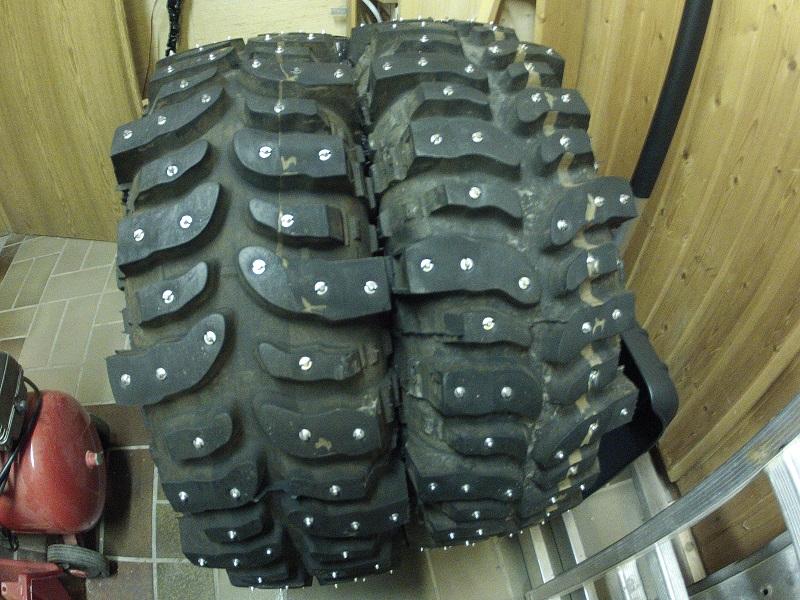

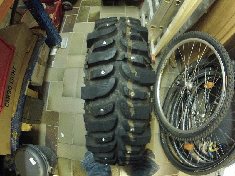

So schauts dann fertig aus:
Erfahrungen in Schnee und Eis habe ich noch keine, im Gelände merkt man vom Vortrieb keinen Unterschied,
lediglich das Bremsverhalten und der Bremsweg auf hartem Untergrund verändert sich. Leider zum negativem,
aber für diesen Untergrund sind die Spikes ja auch nicht gedacht.
