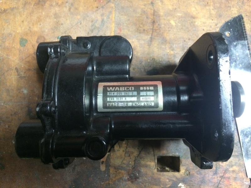

Die Pumpe ist einfach wirkend, wird durch zwei Rückschlagventile und den Unterdruck gesteuert.
Wenn du dir die Abbildungen des Deckels noch einmal anschaust, sollte es auffallen.
Die Rüchschlagventile sitzen in Bohrungen, die nachträglich mit Stopfen verschlossen wurden.
Ist normalerweise eine dauerhafte Lösung.
Wenn sich dort ein Stopfen verabschiedet, stimmt irgend etwas nicht.
Das solltest du klären!
Oder alles so lassen, wie es ist.
Jetzt besser verständlich? Unsicher
Tschüß
Kurt

Jo hab jetzt diese organisieren können bau ich morgen ein - hab keine Dichtmasse mehr

Dagehört ja auch eine Papierdichtung drauf.
Kann man selber schneiden.

So die neue Pumpe rennt wie wild :) alles wieder gut YES
