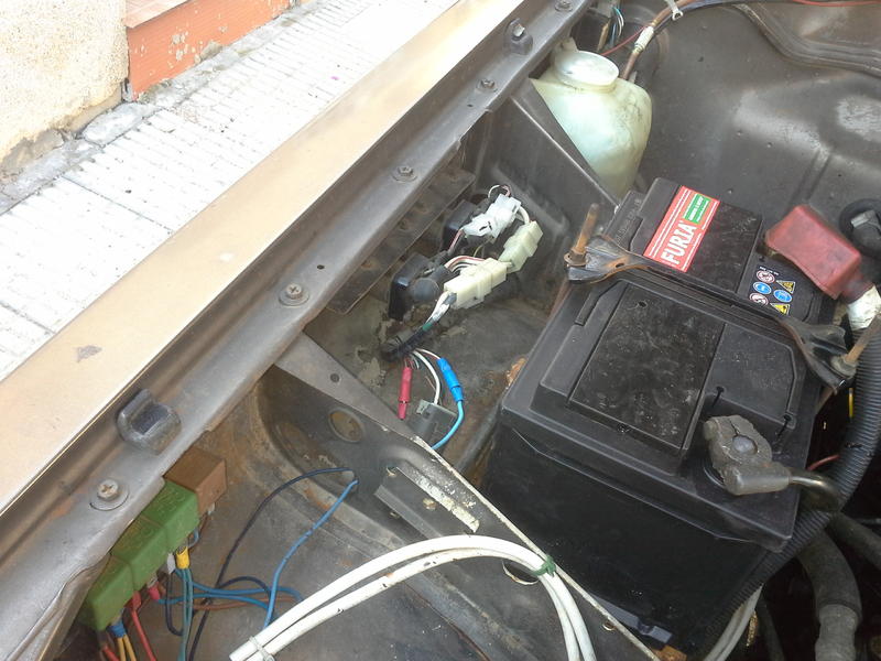

Also ich bin mir jetzt nicht ganz sicher wie man diese Vorglührelais unter der Abdeckung misst. Zumindest kommt bei beiden 24V an, allerdings verstehe ich nicht den Zusammenhang mit der Anzeigenfunktion im Innenraum bzw das ausgehen wenn man die Relais überbrückt und der Motor kurz angeht. Ich will euch hier jetzt auch nicht mehr nerven und mich kostet es grad selbst wirklich Nerven.... ich hasse elektrische probleme. Kennt jemand einen Experten in der nähe von Stuttgart zu dem ich mein Patrol bringen kann bzw der auch zu mir kommen kann, habe eine vollausgestattete Werkstatt hier. Danke

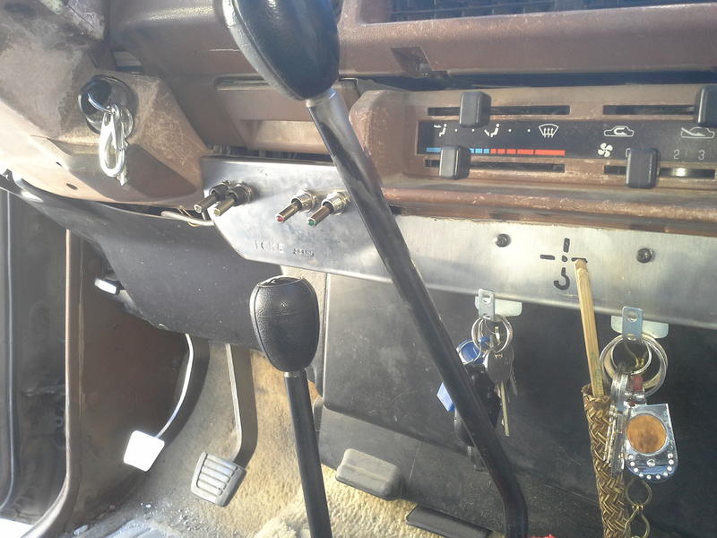

Rupp den Scheiss raus und steuere ein Relais direkt an
hab ick seit Jahren. Die Schalter sind aus der Bucht und leuchten wenn eingeschaltet, da kannste nich vergessen auszuschalten. Die Lampe im Armaturenbrett leuchtet bei mir auch, da wirds abär komplizierter....
