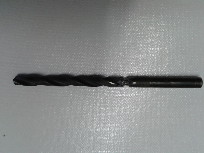

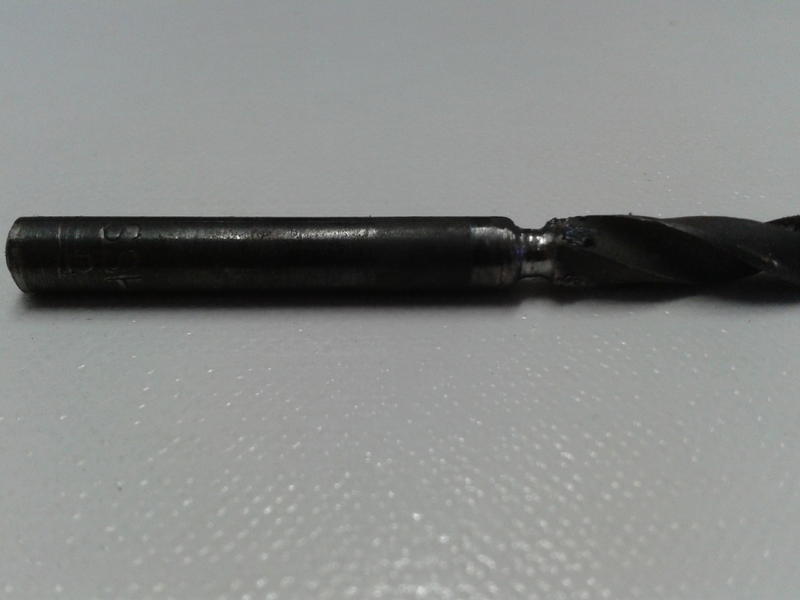

Hier mal was lustiges das ich so auch noch nicht erlebt hatte. Das Bohrer an der Schneide ausglühen, ok. Aber das beim Rohrdurchbohren durch die erste bereits durchbohrte Wandung der Bohrer gefressen wird Respekt
BeitragVerfasst am: 20.01.2014 21:46:16    Titel:
HSS-CO gibt es offiziell nicht. Das sind HSS-E Bohrer Supi
Verwende ich bis 12mm ausschließlich. Ja
