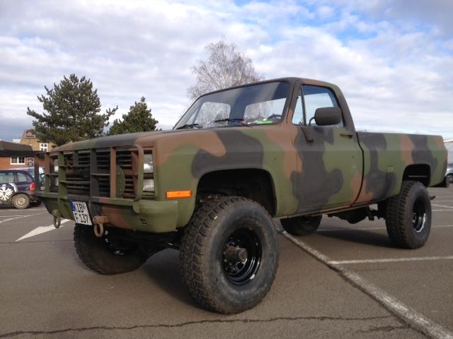

Frank_404s
...und hat diesen Thread vor 4555 Tagen gestartet!

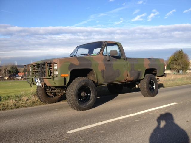

BeitragVerfasst am: 07.03.2014 11:58:43    Titel:
Hie Leute,
Ihr habe recht - ich bin ein Update schuldig.
Smile

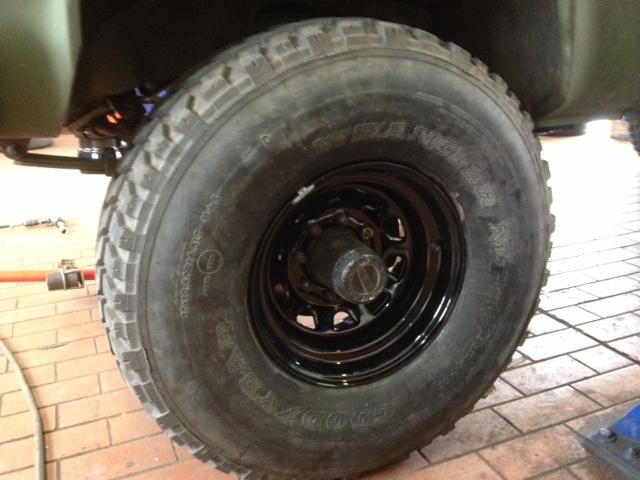

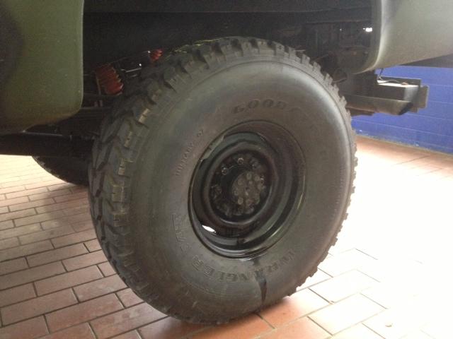

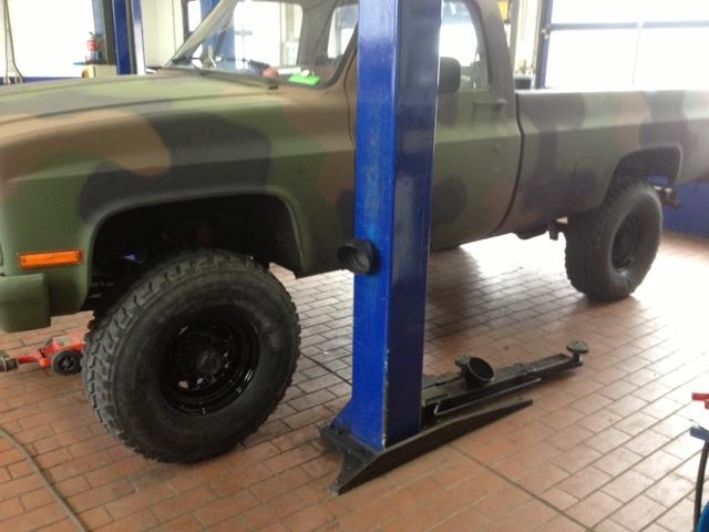

Letztes Wochenende wurden die salzfreien Strassen genutzt, um zum Reifendienst zu fahren Supi Heiligenschein Grins
Das montieren der Reifen auf die breiteren Felgen gelang meist nicht beim ersten mal (Reifen auf die Felge "blasen").
btw: Welches Drehmoment haltet Ihr für die Radschrauben für angemessen?
Habe mit 150Nm angezogen und ca 2 bar gefüllt.

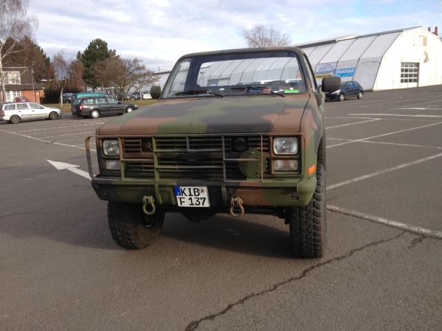

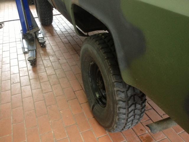

Das Ergebnis:

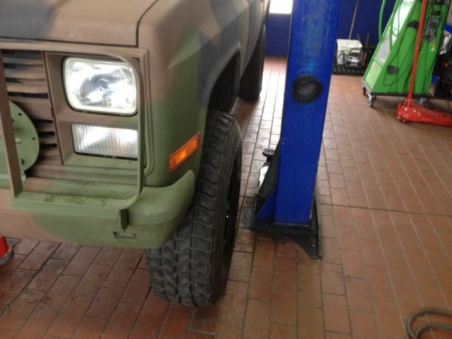

1. Felgen glänzen zu sehr - da muss ich wohl noch nachbessern
2. Die ET von -6 ist nicht optimal. Hinten gefällt es mir SEHR GUT. Vorne stehen die Reifen eigentlich zu weit raus. Die Lauffläche ist nicht ganz abgedekt. Hoffentlich gibt das bei der HU keine Mecker. Gummistreifen am Radhaus finde ich nicht schön - das würde ich gerne vermeiden.
Ansonsten finde ich, dass die Hummerreifen sehr schön auf die 8,25 x 16,5" passen. Optimal wäre wohl eine Felge die ca eine ET vom +15 hat. Dann wäre es vorn am Radhaus bündig...
Grüße,
Frank

BeitragVerfasst am: 07.03.2014 15:06:51    Titel:
Hallo Frank!
150Nm sind ok, ich ziehe meine Räder immer mit 140Nm an.
Die Spur vorne ist etwas breiter, deshalb stehen die Räder weiter raus.
Ansonsten schön. Beide Daumen hoch dafür.

BeitragVerfasst am: 07.03.2014 17:13:46    Titel:
Ich find das eigentlich sehr stimmig so... Ja

BeitragVerfasst am: 10.03.2014 22:39:22    Titel:
Gefällt mir sehr gut :-)
