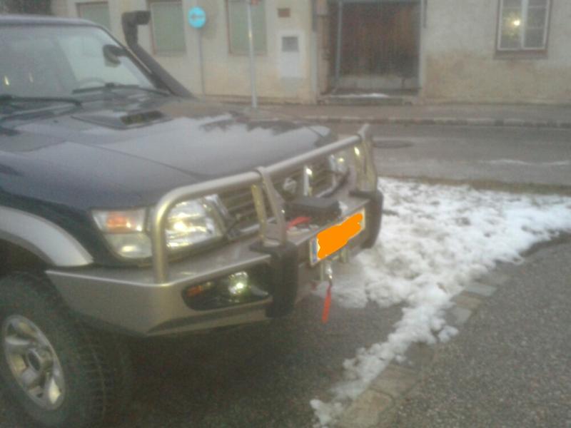

Danke für die Bilder Winke Winke , ist die in Silber gekommen und du hast sie Schwarz gemacht, oder andersrum?
Die im Webshop sehen irgendwie nicht wie deine aus!? Bzw. wenn die Bilder im Webshop stimmen hättest du die für den Navarra D40. Die für den Y61 sieht doch irgendwie anders aus. Solange es passt wäre mir der optische Unterschied egal, blöd wärs wenn die die falsche verschickt hätten.
Bin gespannt ob und wie sie passt. Bilder wären super. YES

Bullbar war schwarz und wurde lackiert, der Patrol ist untenrum silber/gold (wie heißt die Farbe?).
Ich denke die Bilder im Shop sind nicht korrekt. Marcel von house4x4 hatte
mir per mail Bilder zukommen lassen, ist das gleiche Teil wie auf meinen Bilden.
Und ein Sticker mit Patrol Y61 1998 - 2001 oder so war auch dran.
Ich weiß, das sagt nichts, aber...
Nachdem der Patrol mein daily driver ist, konnten wir vorher nicht probieren,
aber lt. Maßband, Auge, und Recherche im www sollte es passen. Grins
Außerdem hatte ich ihm Bilder vom Patrol geschickt.
Und lt. deren facebook-Seite wissen die Jungs was sie tun.
Bilder von der Montage und dem Endergebnis gibt`s morgen Abend - und sorry für`s hijacken dieses Threads.

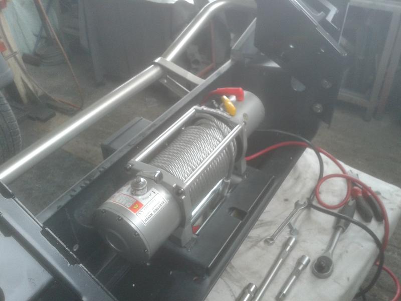

die Montage ist mit 2, 3 Leuten in ca. 6 Stunden zu bewerkstelligen. Inklusive Demontage, Anpassen des Rahmens,
Zusammenbau der Bullbar & Einbau der Winde.
Bilder davon gibt es leider keine, nur eines mit den Aufhängungen verkehrt drauf (ist im Manual falsch dargestellt).
Aber jeder mit ein wenig Schrauber-Erfahrung kriegt das locker hin.
Ich würde empfehlen die Originalbolzen zu verwenden, wo die Muttern im Rahmen eingeschweißt sind, die passen dann mit Sicherheit.
Mit der Steuerbox meiner Winde hatte ich ein kleines Problem, die Kabel sind etwas kurz.
Was soll ich sagen, ich finde das Teil richtig gut, eventuell lass ich mir noch nen verchromten Bügel a' la Sahara-Bar anfertigen.
Achja, bin im Bezirk Baden zu Hause

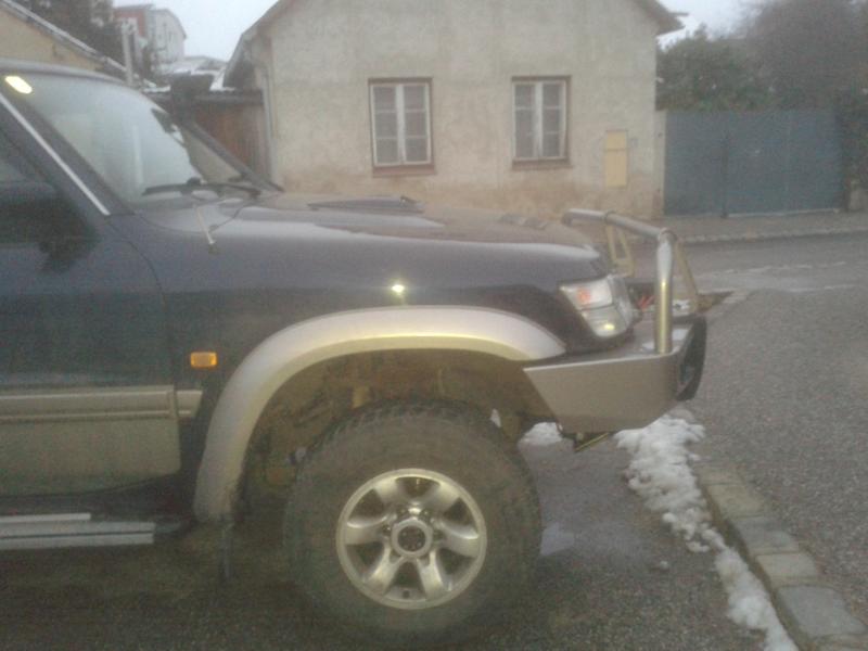

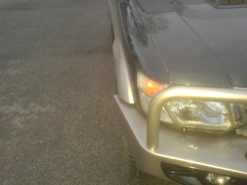

Sieht klasse aus, gefällt mir ganz gut. Den aufgesetzten Bügel könnte man auch noch rel. einfach festschweissen und das so etwas stabilisieren, wenn man das wollte. Der leichte Überstand am Kotflügel ist zwar nicht perfekt aber kann man mit leben. Macht was her! Winke Winke

Den Überstand hatte ich bei der original ARB an meinem Hilux auch.
Wegen TÜV - die Befestigungen sind exakt die selben wie bei ARB, TJM oder Ironman, also folglich auch Airbagtauglich
(ist mMn ohnehin Schwachsinn).
Und für's Gutachten nehm ich den Bügel einfach runter. Sollte dann kein Problem sein...
Ich finde das Preis/ Leistungsverhältnis völlig in Ordnung, ich würde das Teil wieder kaufen.
