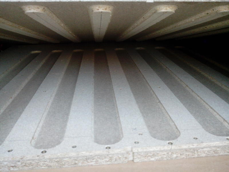

ein bisserl was is schon gegangen...
ein probestück
den druck muss ich noch besser verteilen, ansonsten isses fein geworden...

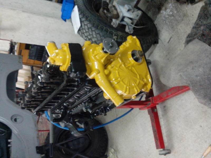

hallo dai gemeinde,
ich hätte da ein paar fragen:
da ich meinen motor neu aufgebaut habe, sprich kurbelwelle neu gelagert, zylinder gehont, ventile eingeschliffen und motor komplett abgedichtet, bin ich nun auf der suche nach kleinteilen...
ist übrigens caterpillar gelb...sieht nur sehr hellgelb aus...

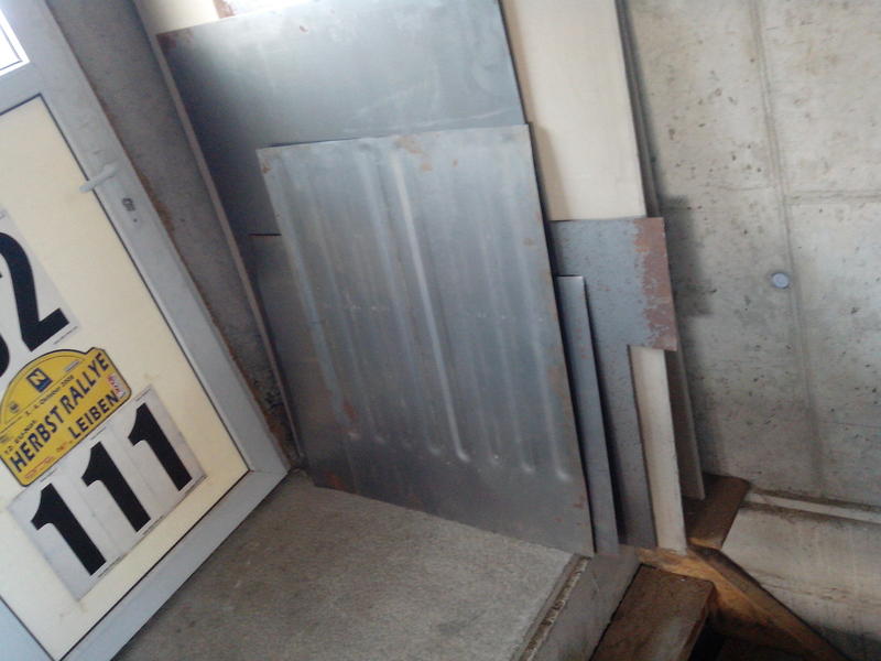

Respekt vor deiner Leistung, wie du das Bodenblech nachgedegelt hast, hab da einfach ein Dreimillmeterriffelblech eingeschweisst und gut. Standartschäkel hab ich noch, wobei mit nem Flacheisen und Querverstrebung ne tolle Höherlegung erreicht wird.
Nun klar wenn du es Original willst, kann ich`s verstehen.
Cat-Gelb finde ich geil, hab meinen F 50 komplett so lackiert Supi Supi
Bin sehr gespannt auf dein Ergebniss, und weitermachen!!!!
