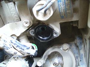

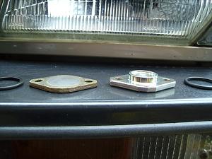

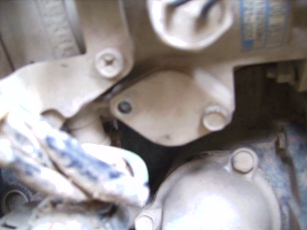

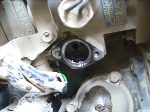

BeitragVerfasst am: 20.02.2014 12:58:29    Titel:
Die versprochenen Bilder:
LG
Michi

BeitragVerfasst am: 20.02.2014 21:03:49    Titel: Nissan Anspringen
Das hört sich einfach an und sieht auch einfach aus.
Ich hoffe es klappt bei mir auch.

BeitragVerfasst am: 01.03.2014 18:01:27    Titel: Das teil
Ihr glaubt es nicht.
Dieses teil getauscht und er springt an wie neu.
Egal ob kalt warm oder sonst wie. Normales Vorglühen und er ist da.
Ich bin Happy.
