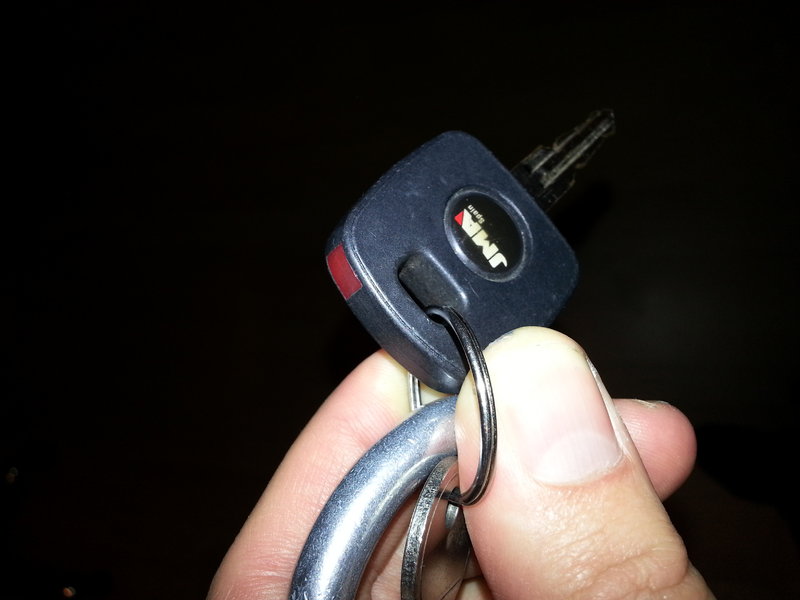

Doch der Bruno konnte das. Hatte ein spezielles Gerät mit dem er einen Code aus meinem Originalschlüssel ausgelesen hat, und diesen dann auf den neuen übertragen.
Bild vom Ersatzschlüssel:
(Chrigu... schau mal auf die Herkunft...Made in Spain ... rotfl )

Oh, entschuldige! Hab das in dem Fall völlig falsch gewusst.
Und zu made in spain: Wut

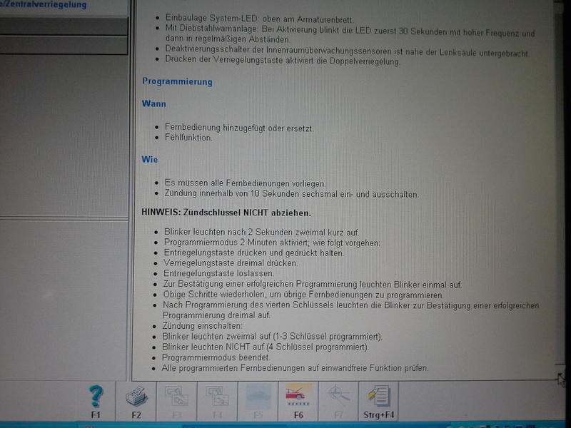

BeitragVerfasst am: 20.03.2014 23:58:14    Titel:
Mal so aus der Autodata abfotografiert
