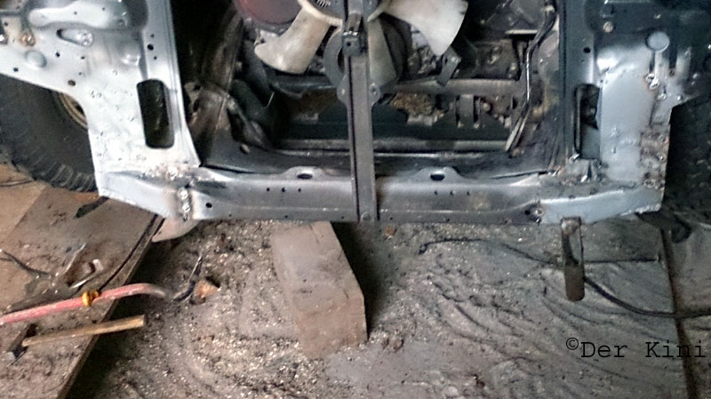

BeitragVerfasst am: 06.04.2014 10:22:19    Titel:

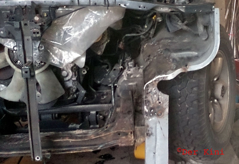

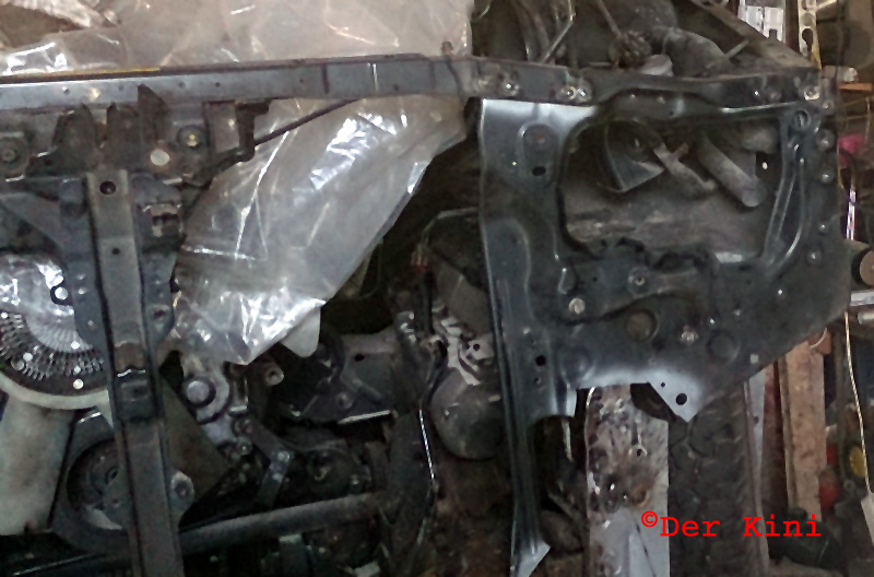

Es geht langsam weiter.
So langsam sieht er wieder aus, als ob das ein Auto werden könnte...
Schritt 1 und 2:
Schritt 3 und 4:

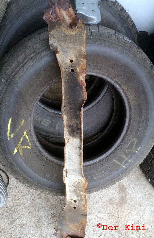

Dann fehlt jetzt nur noch der Querträger. Der sieht leider noch traurig aus:

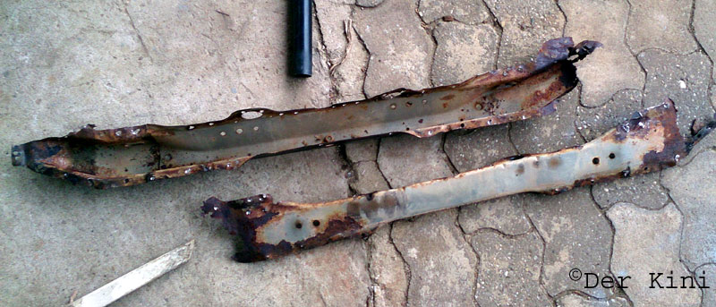

BeitragVerfasst am: 12.04.2014 19:23:15    Titel:
Nachdem mich Anfang der Woche Montezumas Rache heimgesucht hat (dabei war ich gar nicht in Mexiko), kommt das vorerst letzte Kapitel des Rost-Themas:
Querträger erst öffnen:
Irgendwie hab ich dann aber das fotografieren vergessen. Es folgt auf jeden Fall entrosten, versiegeln und wieder zusammenschweißen.

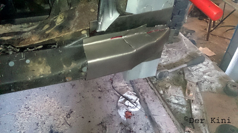

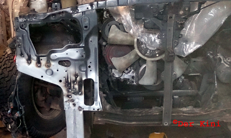

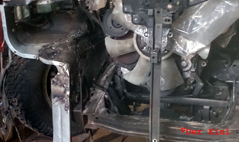

Dann ran ans Auto, und die fehlenden Ecken neu bauen:
Das ganze links und rechts und dann verschweißen und gut is...
Damit ist das Thema Rost an der FRont vorerst mal erledigt.
Es folgt noch eine gründliche Einbalsamierung der erneuerten Stellen und dann wird die Kiste wieder zusammengebaut.

BeitragVerfasst am: 12.04.2014 23:19:47    Titel:
Sag mal: bilde ich mir das nur ein oder hat dieser Querträger werksseitig nie Hohlraumkonservierung gesehen?
Steht zwar immer vollmundig in den Prospekten drin, aber ich habe auch schon diverse Fahrzeuge gesehen, wo das
gar nicht oder nur in sehr geringem Maß zu finden war.
Da muss man sich dann auch nicht mehr wundern... Nee, oder?

Wenn Du mit Rostschutz sowas ähnliches wie Wachs oder so meinst, das ist in Spanien und Japan definitiv ein Fremdwort.

Ach ... und noch was:
Für den Hohlraumschutz bzw.die Konservierung war der zuständige Händler verantwortlich.
Deshalb hat wohl auch jeder Händler einen "Wartungsplan" für die entsprechenden Fahrzeugtypen bekommen.
Wenn also kein Hohlraumschutz (welcher vor dem Verkauf schon eingebracht werden sollte) vorhanden ist, dann hat der Händler sich das Geld gespart. Ja
