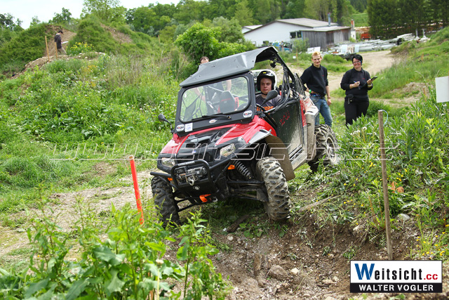

Fotos mit freundlicher Genehmigung von Walter Vogler ( www.weitsicht.cc )

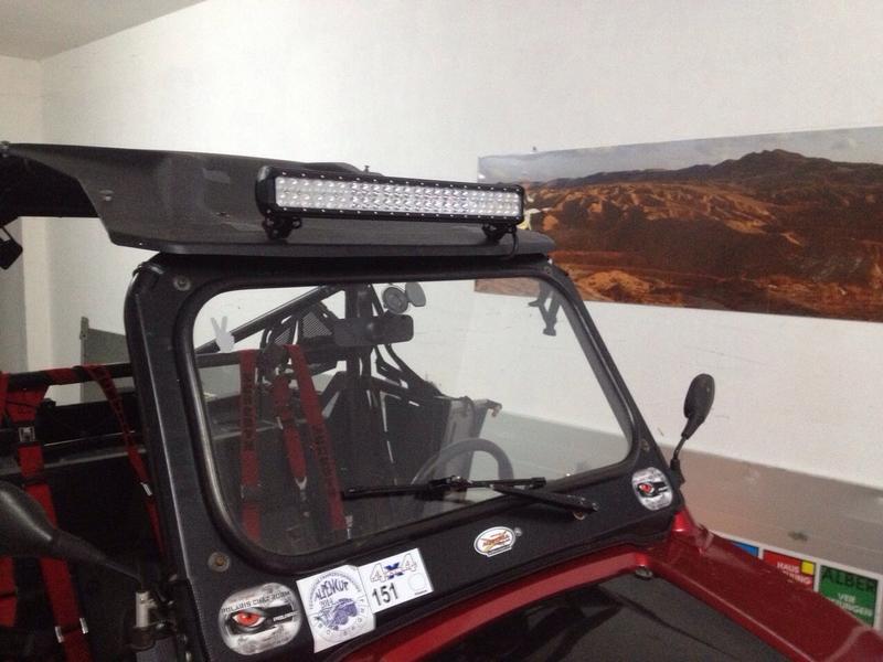

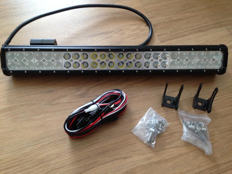

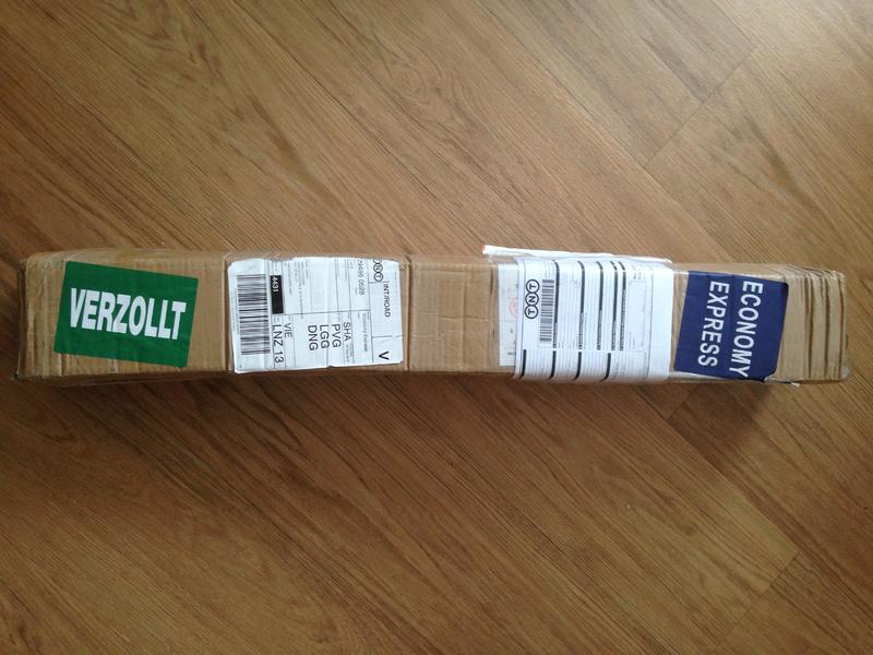

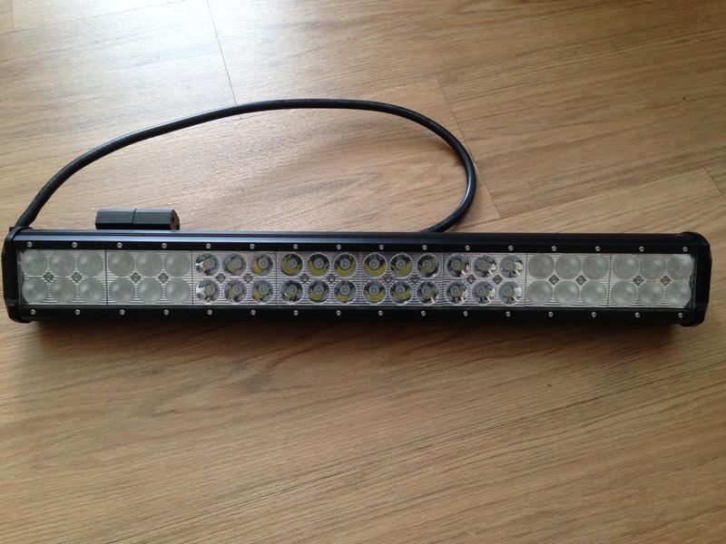

Heute ist meine 23" LED Light Bar angekommen YES

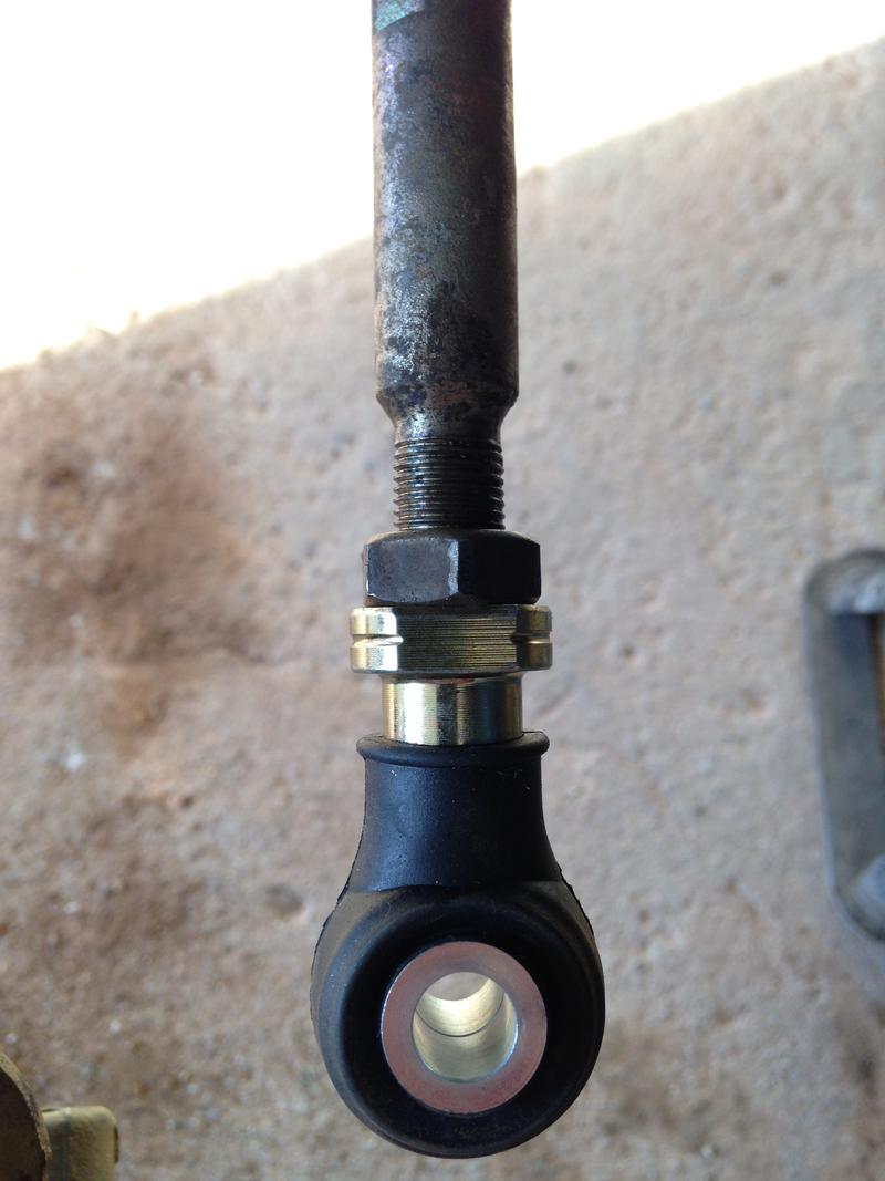

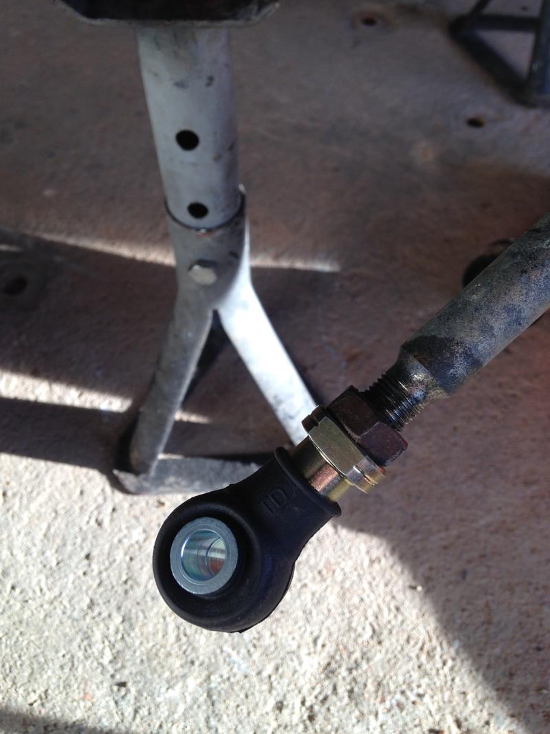

War letztens bei der §57a Pickerlüberprüfung, leider hat es nicht gleich beim ersten Anlauf geklappt.
3x Schwere Mängel:
Tranggelenke vorne unten links & rechts
Spurstangen Köpfe außen links & rechts
Bremsflüssigkeit (148°C)
3x Leichte Mängel:
Spiegel rechts gebrochen
Stabi hinten rechts (leichtes Spiel)
Querlenker Büchse vorne rechts (leichtes Spiel)
Traggelenke und Spurstangen Köpfe hab ich bei HP Geländewagentechnik bestellt.
Top Service und schnelle Lieferung!
Außerdem nachgefragt wegen den 2 Leichten Mängeln: Stabi hinten rechts & Querlenker Büchse
Antwort: Die haben von Haus aus a bissl Spiel, die Prüfer die sich mit de Fahrzeuge ned auskennen bemängeln des immer.

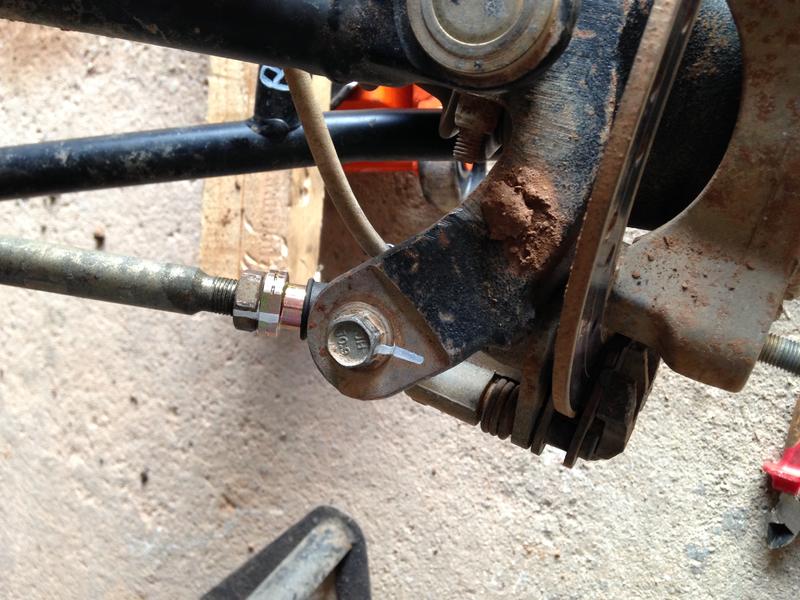

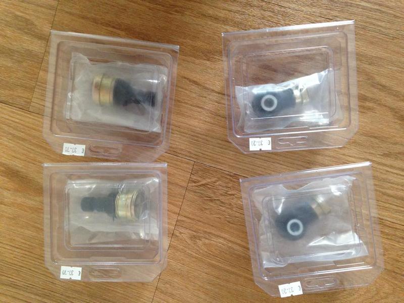

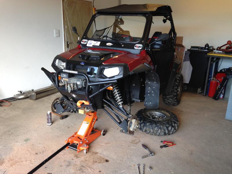

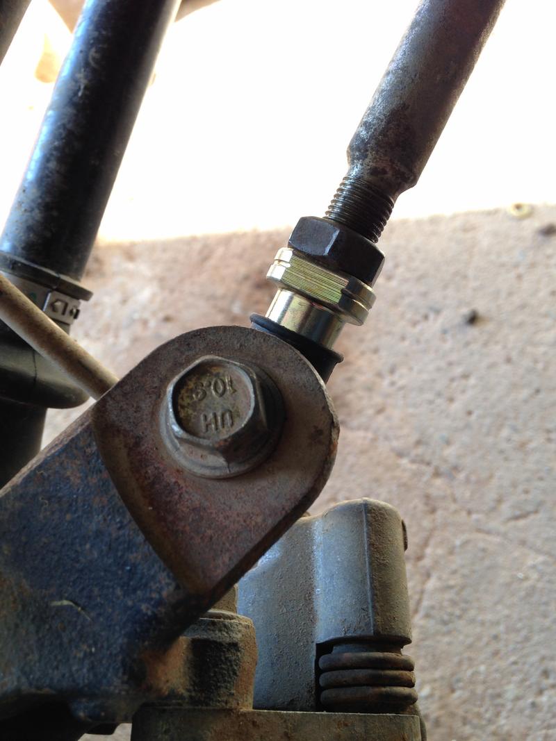

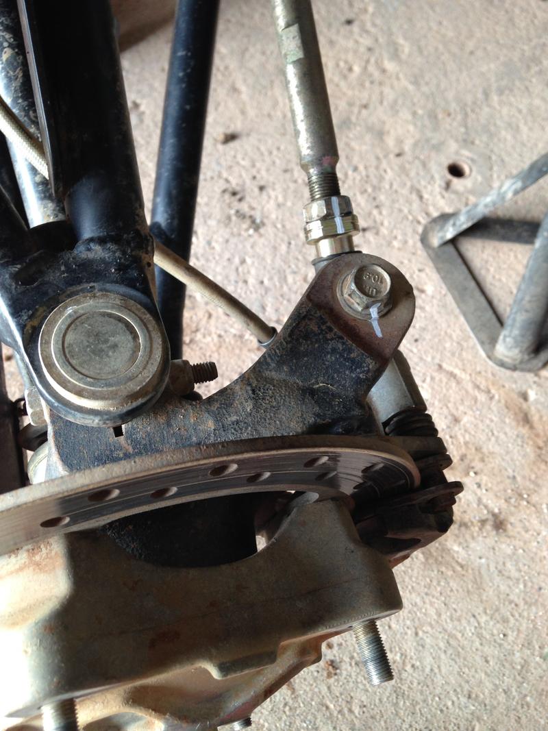

Die neuen Teile:
2x Traggelenke, 2x Spurstangen Köpfe außen
Los gehts...
Links:
rechts:

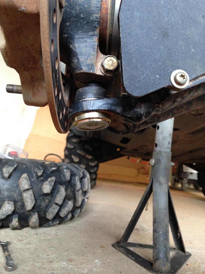

Neues Traggelenk rechts:
Dann noch die Bremsflüssigkeit gewechselt, natürlich komplett und nicht nur was vom Behälter raus gesaugt und frische drauf gefüllt!
Am selben Tag dann noch zur Nachüberprüfung gefahren, neues Pickerl bekommen YES

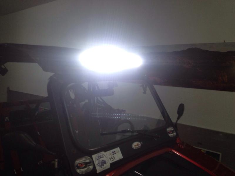

Die 23" LED Lightbar wurde am Dach montiert:

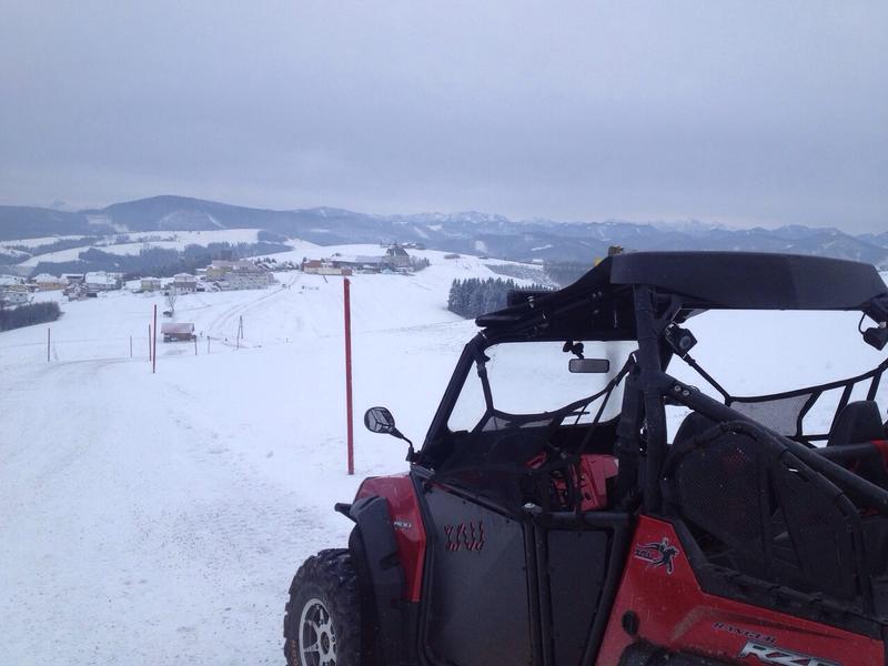

27.12.2014
Schnee...

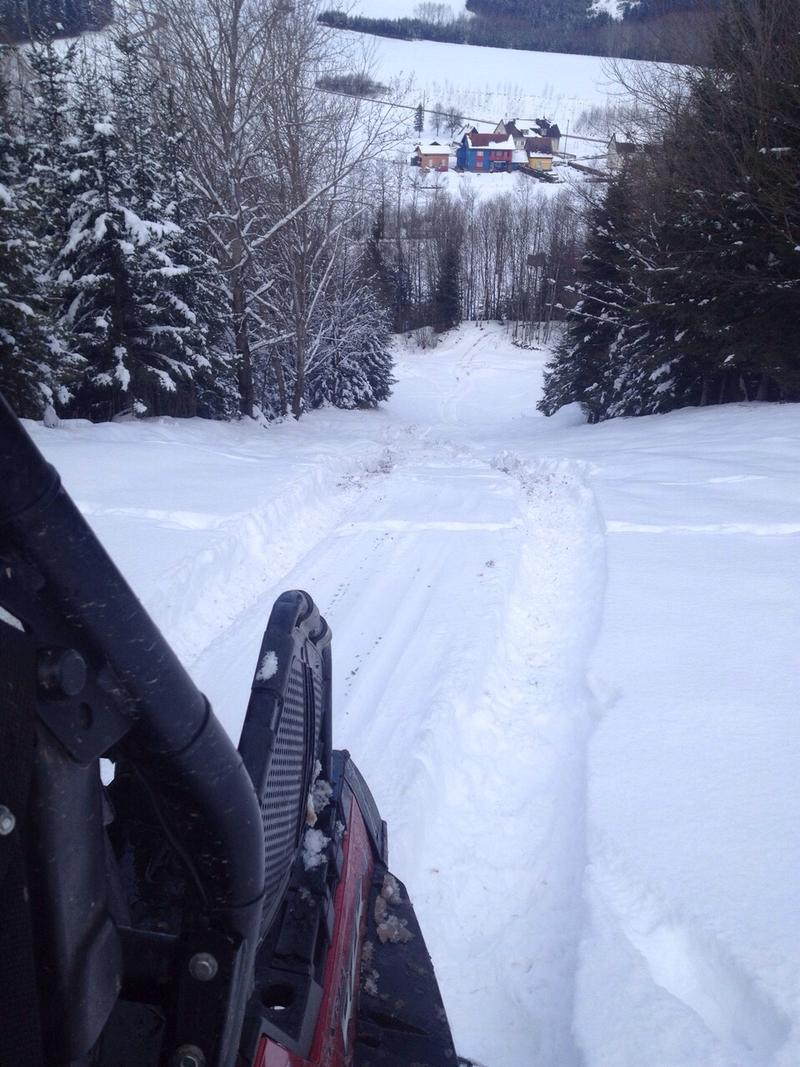

Anfang Februar 2015 ging es zum "im Schnee spielen" in den Hausruckpark Ampflwang...

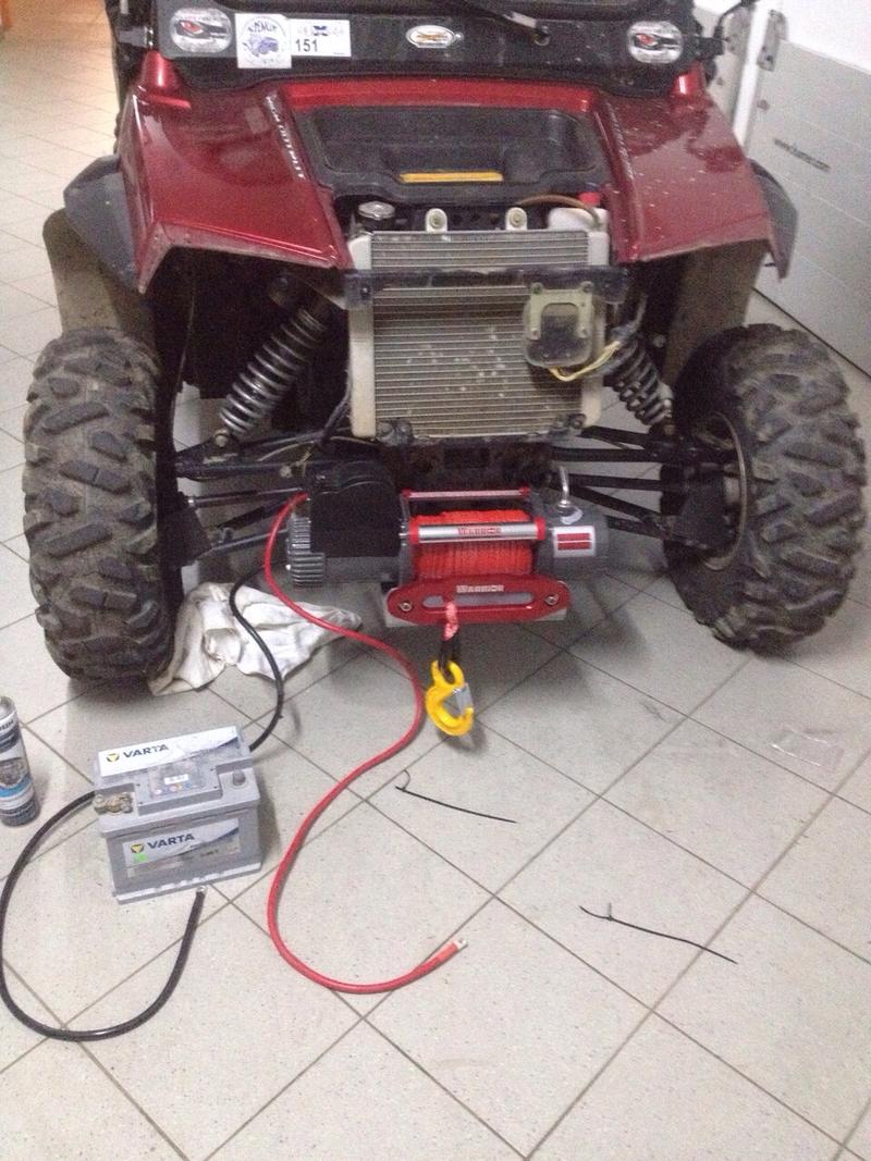

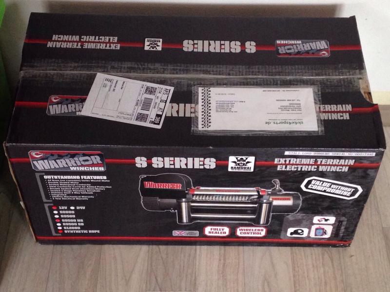

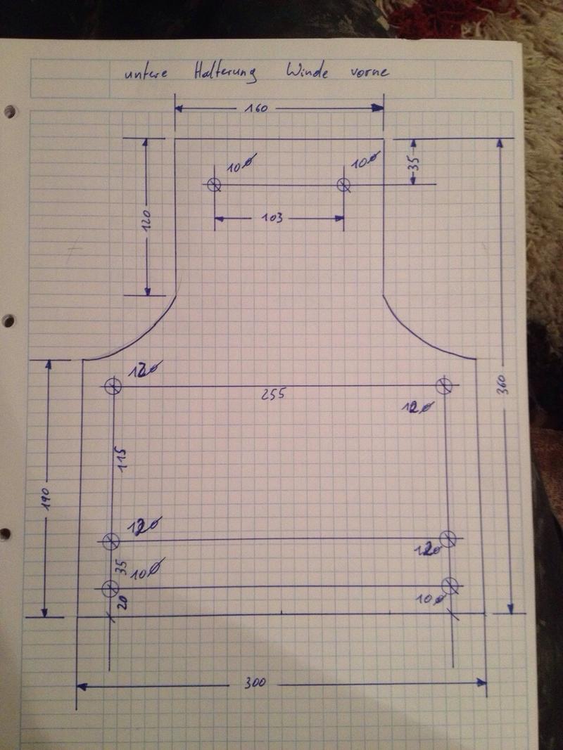

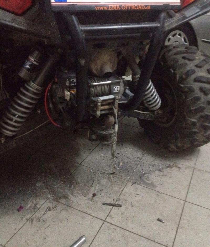

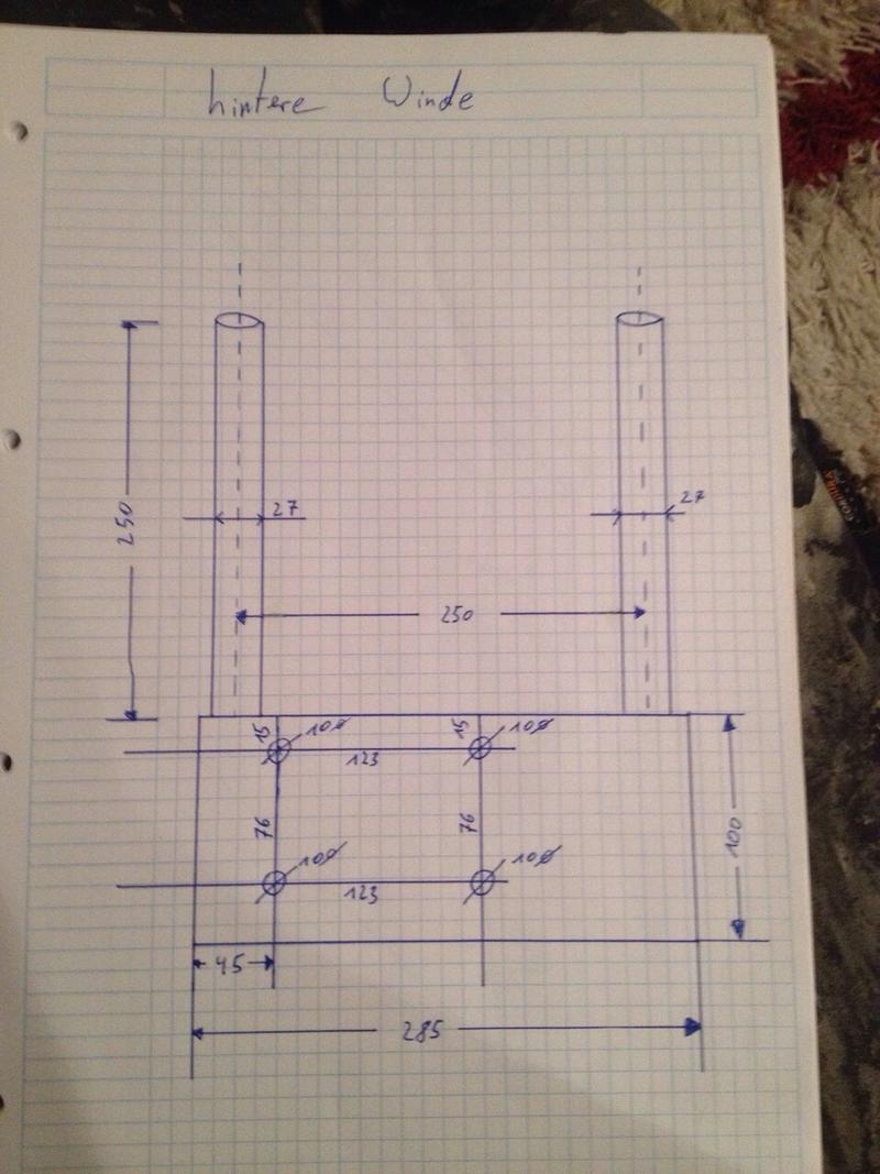

Nach dem Tag war klar das die Seilwinde (Horn Gamma 3.5 ATV) zu wenig Seil hat und zu langsam ist; im geplanten Trophy Einsatz ein "No-Go".
Wir überlegten gemeinsam nach einer Alternative...
In näheren Betracht nahmen wir die: Horntools 2. Gang, Goodwinch und Warrior Seilwinden.
Die Entscheidung viel dann auf die Warrior S9500 High Speed Samurai (19,8m Seilgeschwindigkeit ohne Last) mit 30 Meter Kunstoffseil.
Die Horn Gamma 3.5 ATV planten wir als Heck Winch.

Der Umbau:
