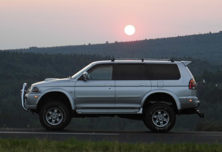

Hab jetzt endlich auch 265/75R16er drauf...
 Dateigröße:  118.9 KB
 Angeschaut:  15772 mal
Geht nicht? - Gibts nicht!

Moin
Super, jetzt passen die Räder schon ganz gut zum Auto.
Wobei bei deinem ja noch gut 35'er drunter passen,
aber 32'er sind auch super.
Gruß Mario

BeitragVerfasst am: 28.09.2015 21:47:53    Titel:
Das war die größtmögliche Reifengröße, die ohne Tachoangleichung machbar war...
War so schon fast ein Spießrutenlauf bei der DEKRA... Hau mich, ich bin der Frühling
