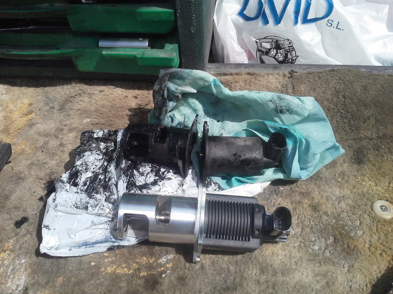

Habe gerade einen RenaultMaster am Wickel, selbes Problem. Tausche gleich das Abgasregelventil, das alte sieht echt ranzig aus und gequalmt hat der wieSau.
BeitragVerfasst am: 28.05.2014 15:29:21    Titel:
Problem nicht behoben... derTurbo ist auch hin.
Wohl weil das Abgasventil und alles total verkrustet war hat das Ding wohl wegen dem Úberdruck das Ól angesaugt und verbrannt.
