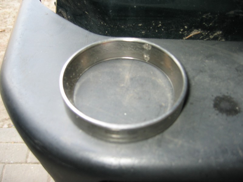

Das von mir beschriebene Geräusch wurde von den Lagerschalen verursacht,in den Laufflächen hatten sich schon kleine Löcher eingearbeitet.
Alte Lagerschale einschneiden ist eine gute Idee.

BeitragVerfasst am: 21.07.2006 04:58:29    Titel:
Hast Du ein Foto davon gemacht? Würde mich mal interessieren, wie das aussah.

BeitragVerfasst am: 21.07.2006 15:41:49    Titel:
Hier ist ein Foto,ich krieg das Detail nicht scharf.

BeitragVerfasst am: 21.07.2006 17:24:34    Titel:
Danke, ist aber trotzdem gut zu erkennen.
