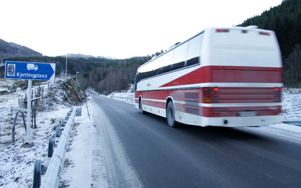

Ketten sind nur für LKWs vorgeschrieben. Dafür gibts dann an den neuralgischen Steigungen extra Parkplätze zum
Aufziehen (kjettingplass)
Normal sind die relevanten Strassen alle geräumt.
