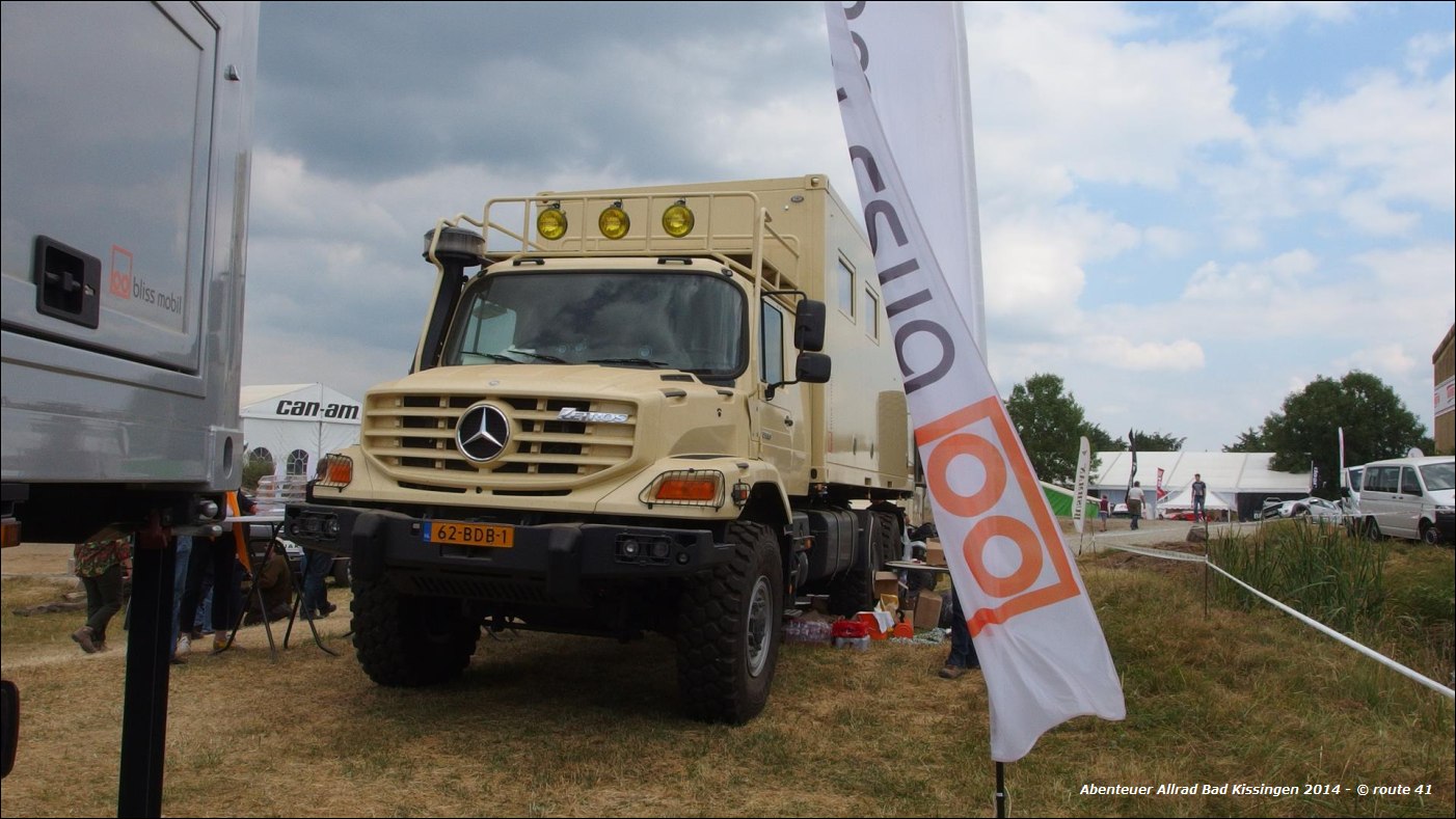

containermaße inkl. twist-lock-verriegelungen, das ist natürlich genial. für den "hausgebrauch" brauchts aber auch einen entsprechenden kran, um das ding rauf und runter zu hieven.
blissmobil war auch in bad kissingen auf der abenteuer allrad:
Meine Fotos von der Abenteuer Allrad Bad Kissingen 2014
