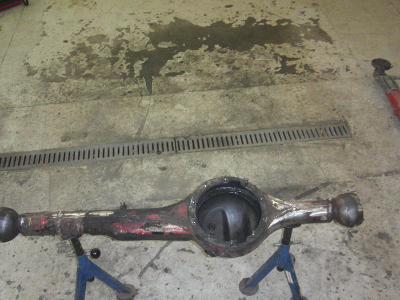

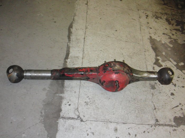

ideal wär' vom 80er die grossen Achskugeln einzuschweissen (wenn nicht schon verbaut wie in vielen HZJ), dann passen auch die 100mm Birfields (Homokineten) rein - und nicht nur die 90mm. Und auf die grossen Achskugeln passt dann Plug and Play der J8 Achsschenkel samt Bremse.
Und das haben auch schon etliche Leute gemacht.

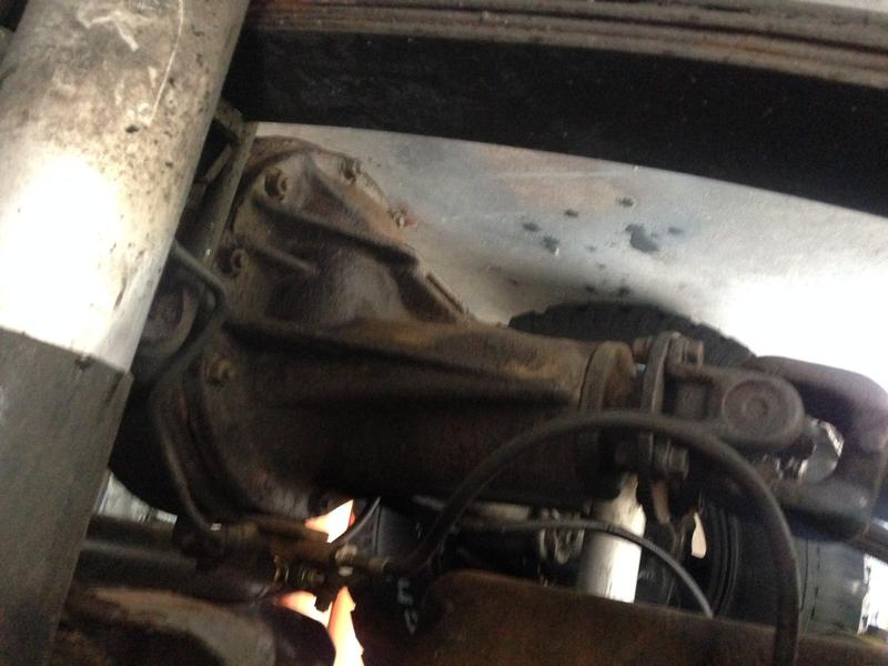

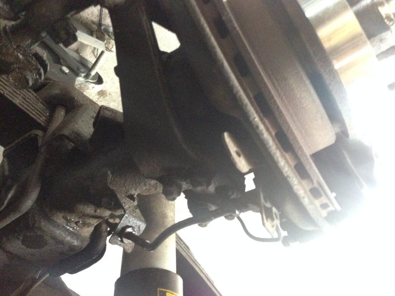

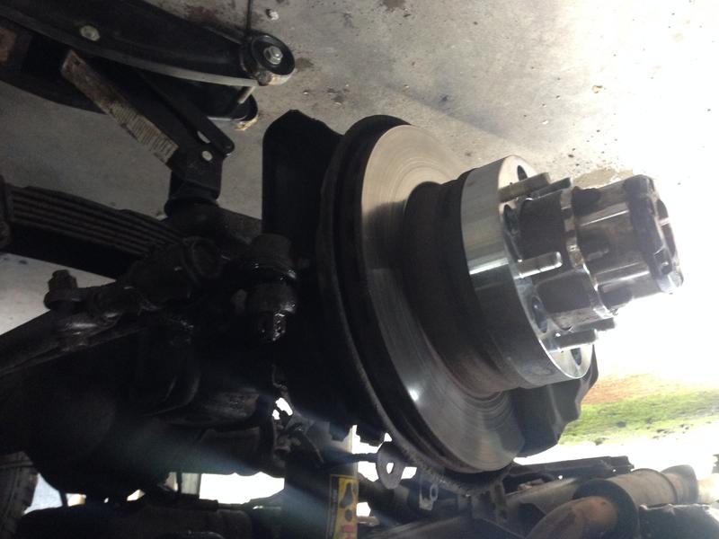

So, hier mal die Bilder .....
Messen hab ich allerdings vergessen Unsicher

Lenkarm ist oben am Knuckel bedeutet "Kleines Knuckel", also nicht die schmalere 80 Achse. Eher die gleich wie aus den LJ RJ usw, nur eben mit Blattfedern.
Haste auch noch ein auf dem Kopf stehendes Bild vom Bremssattel ??? Sieht so( man sieht ..Rippen) aus als ob Du die mit den jeweils 4 gleich grossen Kolben( 42,5 oder 42,8mm) hast. Da bringt es dann auch keine Verbesserung die Sättel vom 60er die 2 Kolben 42.5 und 2 Kolben 34 mm haben zu montieren.
HZJ Achse besorgen hilft.

Oder sowas: grosses Diff mit grossen Kugeln Smile
