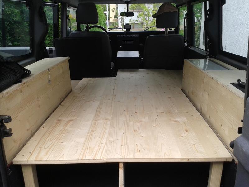

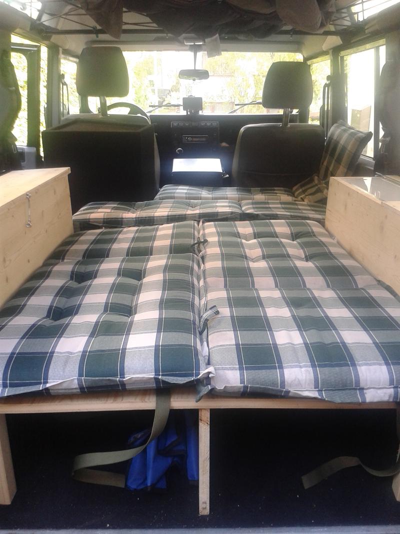

Das mit der eigenen Matratze habe ich mir auch schon überlegt, aber habe dabei folgendes Problem:
Hinten an der Hecktüre habe ich eine Breite von ca. 90 cm. Am Kopfende ist die Liegefläche aber unterbrochen. Links der Einschnitt von der Kühlbox, rechts geht´s ein bisschen weiter aber erst hinter dem Kasten.
Da ist eine Matratze nicht so flexibel, ne Isomatte kann schnell über was drüber ausgerolt werden oder ein Eck drückt da weniger rein. Im Notfall schneide ich da ein Stück aus der Matte.
Ich zweifle nur ob ne Isomatte mir zum schlafen reicht. Hab aber schon welche gesehen, die 10 cm dick sein sollen.

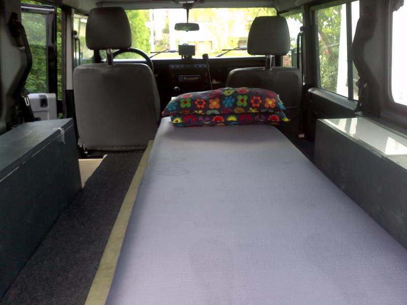

BeitragVerfasst am: 01.09.2014 13:02:49    Titel:
Neue Lösung: Ganz unten ne einfache Isomatte und darüber noch die Kissenauflagen von Gartenstühlen.
War wesentlich weicher als die Nacht zuvor. Werde mir jetzt eine 10cm dicke, selbstaufblasende Matte holen.
Damit bin ich auch gerüstet, wenn ich die mal ins Zelt oder an den Strand oder auf die Wiese zum hinlegen mitnehmen möchte.
Bei den Seitenkästen bin ich noch am überlegen, ob ich die vorhandenen Scharniere nicht ersetzte durch Klavierband. Der Deckel links beim Schiebedeckel ist arg tief. der wird ev. auch noch klappbar, damit man besser an den Inhalt kommt.

BeitragVerfasst am: 01.09.2014 13:06:15    Titel:
So hier die Bilder:
und belegt

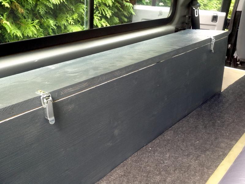

Die Kästen auf der Seite werden noch grau ( wie die Plastikverkleidung im Innenraum) gestrichen und auf die Liegefläche kommt noch der Nadelfilz.
Aber erst noch ausgiebiger testen, ob alles so bleiben kann. Smile

BeitragVerfasst am: 01.09.2014 18:25:03    Titel:
Also je dicker die Selbstaufblasende Matte ist desto besser ist klar. Meine ist 7cm wird mit der Zeit auch ehrlich gesagt unbequem am nicht das man nicht schön schlafen kann.
Eine 10cm Matte hätte ich dir auch geraten bin mal auf einer probegelegen einfach traumhaft aber auch 200€ teuer. Nächsten Monat probiere ich die Variante mal die Matte doppelt zu nehmen hab ja zwei hier liegen und dann habe 14cm das wird schätze ich mehr als gemütlich sein, hoffe ich doch mal.

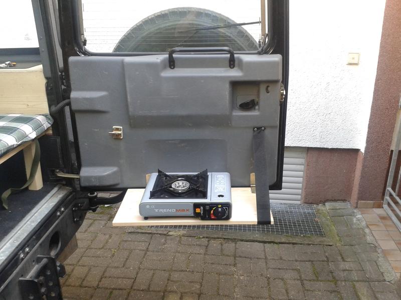

BeitragVerfasst am: 02.09.2014 18:47:28    Titel:

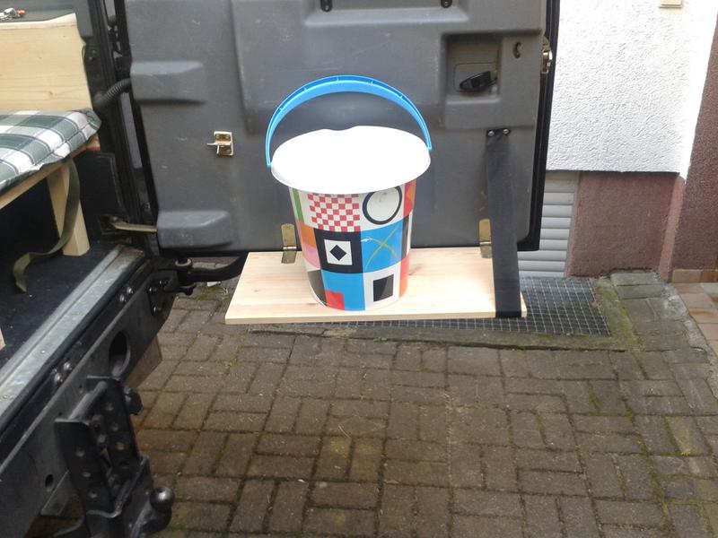

Heute mal das obligatorische Küchenbrett an der Hecktürverkleidung angetackert.
und der kleine Gaskocher passt
aber erst noch ein Belastungstest gemacht. 10 Liter Wassereimer. Hält ! YES

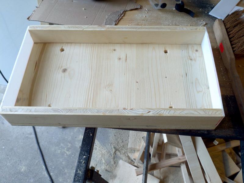

BeitragVerfasst am: 04.09.2014 18:35:21    Titel:

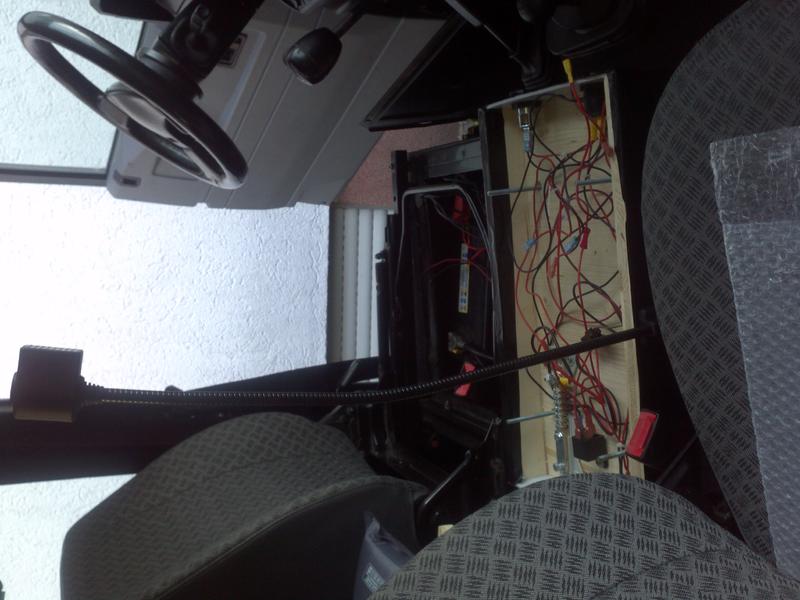

Das gibt den Unterbau unter die Chubbybox. Um die Elektrik besser zu montieren, sind vorne nur
Plastikwände, da die meisten Steckdosen nur eine relativ kurze Gewindelänge haben.

BeitragVerfasst am: 12.09.2014 19:59:38    Titel:

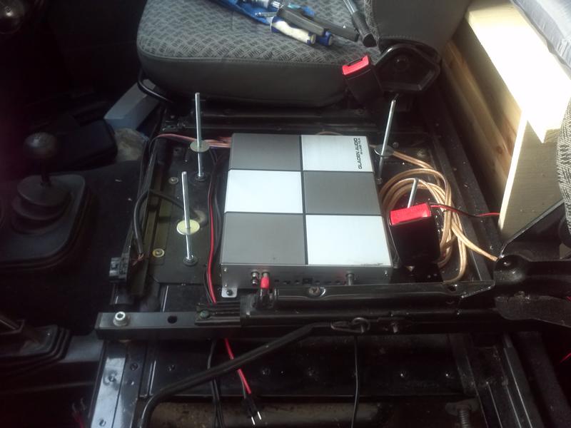

Unter der Chubbybox kommt die Endstufe hin, darüber die Aufnahme für die ELEKTRIK Ätsch
Die Höhe wird über Gewindestangen geregelt.
Hier die Verdrahtung
Violá, geht alles, hinten ne Dose für die Kühlbox, vorne ne Dose für Handy und USB für Taschenlampe oder Tablett

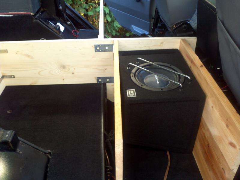

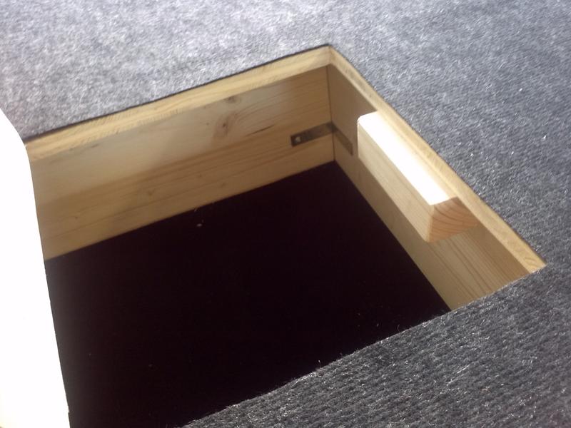

So weiter geht's. Nadelfilz schien mir doch die beste Lösung zu sein. Also besorgt und ebenso neue Beschläge für den Deckel.
Wenn der Deckel schon mal unten ist, noch was für den besseren Musikklang getan, ist zwar klein aber richtig guter Sound...
Nadelfilz drauf, da drunter war noch ein Stauraum, der nur durch eine Klappe von oben erreichbar ist. So ne Art Geheimfach
U
Hier die neuen Beschläge...
Fertig
