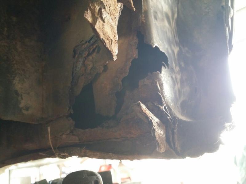

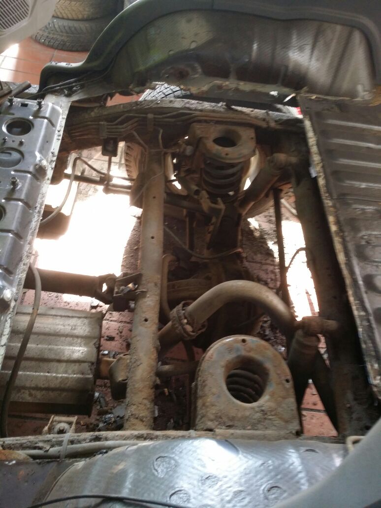

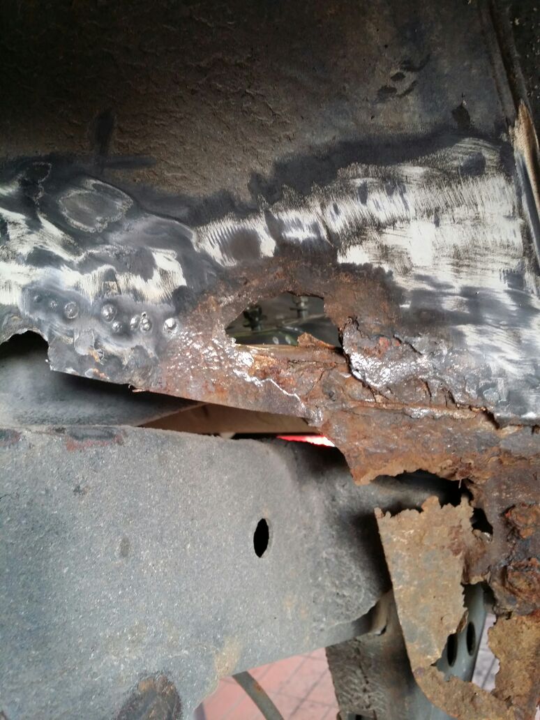

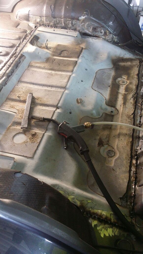

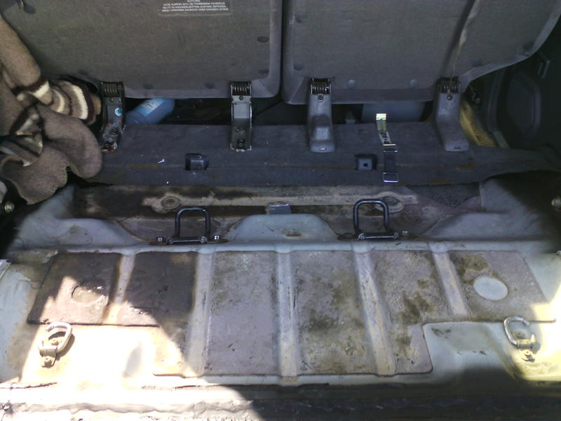

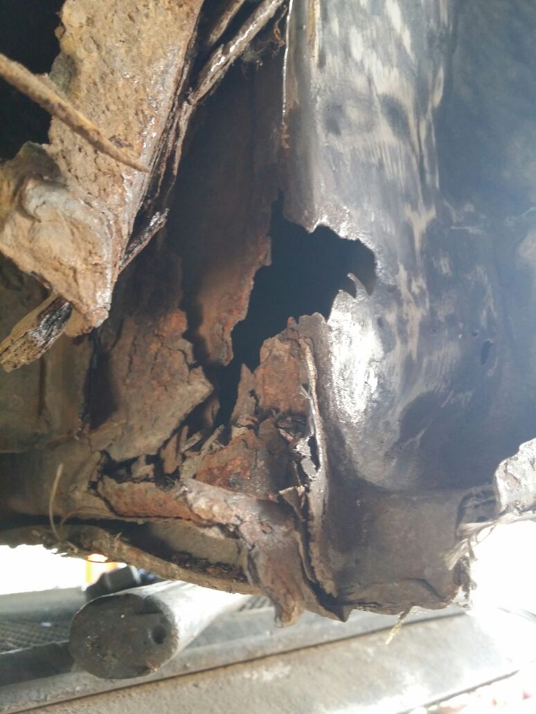

So, Neues vonne Rostfront.
In der werkstatt meines Vertrauens wird tolle Arbeit geleistet, anbei mal einige Bildschen vom Rostbefall.
Mit neuem Boden Smile
Dirk
Ohne Kaffee alles Doof.Hau mich, ich bin der Frühling
Steppenwolf
Hesse, aber nicht Hermann
Wohnort: Kassel
BeitragVerfasst am: 17.04.2015 23:17:31    Titel:
Puh, das sieht wirklich nach Baustelle aus...
Der Boden unter den Rücksitzen ist ja der absolute Rostklassiker beim Terrano, egal ob 1 oder 2. Nee, oder?
Den findet man sogar noch in verwertbarem Zustand??? Hast Du echt Glück gehabt, den konsequent tauschen zu lassen. Ja
Hoffentlich wird das sauber versiegelt und Du nicht arm bei der Aktion!
Starrachse, was sonst!

Hallo Steppenwolf,
den Boden in gutem Zustand von Icke aus Spanien bekommen Guardia Civil Terrano läßt grüßen YES . Absolut rostfrei. Und es ist absolut klasse gemacht worden, inkl. versiegeln. Viel Schweiß (in beiderlei Hinsicht) arbeit. Respekt Aber es hat sich gelohnt. Und Nein es wurde zu einem absolut gutem Preis gemacht. Danke an CS Car Service. Winke Winke Winke Winke

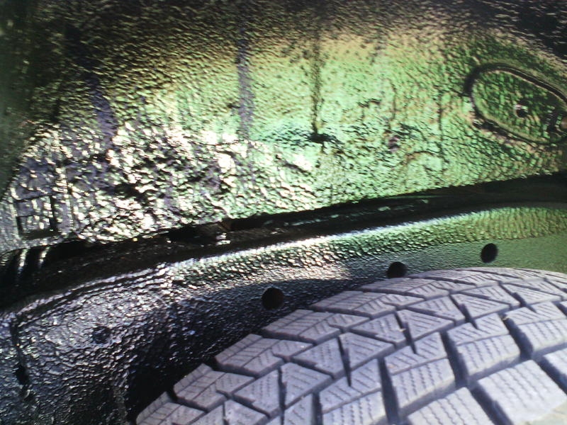

BeitragVerfasst am: 19.04.2015 15:19:11    Titel:

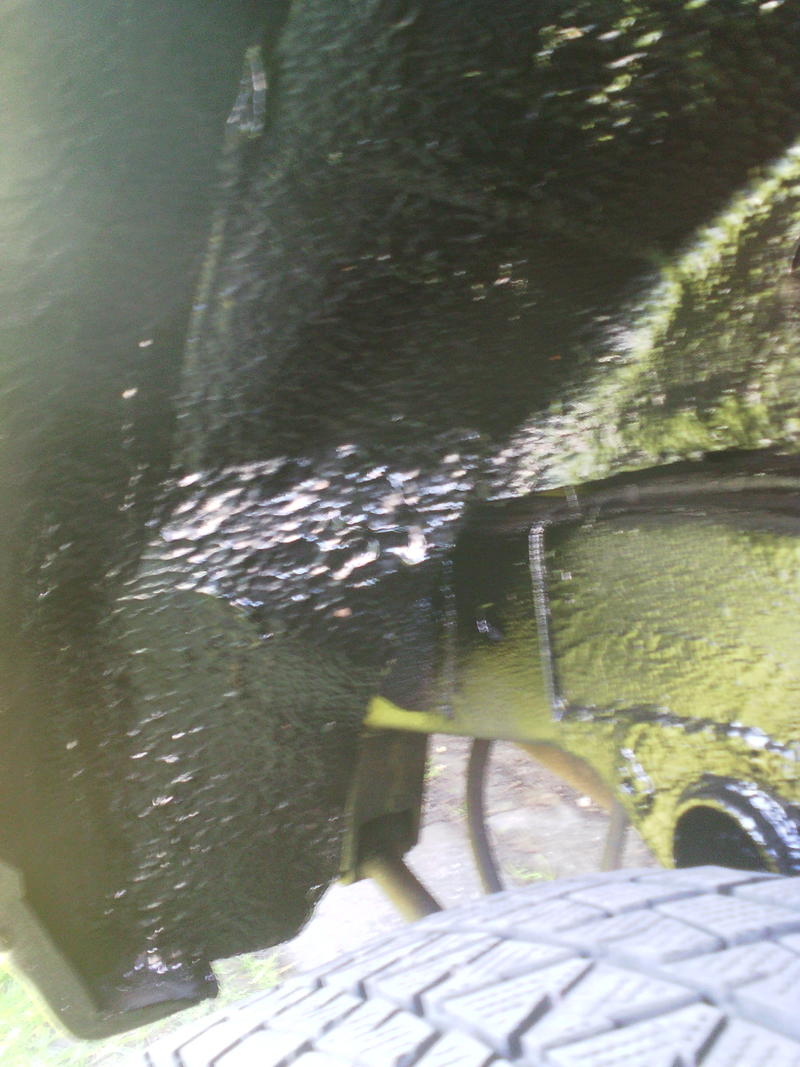

So, nun Bilder wie es jetzt aussieht.
rotfl
Dirk
Steppenwolf
Wohnort: Kassel
BeitragVerfasst am: 19.04.2015 23:37:50    Titel:
Unterbodenschutz ist nicht gerade das, was ich meine wenn ich von Konservierung spreche... Heiligenschein
Wenn ich nur wüsst was drunter ist... Grins
Drücke Dir die Daumen, daß es ein paar Jahre hält!

Ich weiß das neue Bleche drunter sind. Du meinst bestimmt Fluid Film & Co.Wird schon etwas halten.

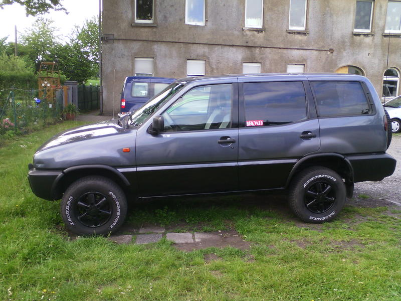

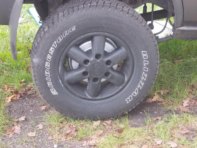

BeitragVerfasst am: 15.01.2016 04:43:47    Titel:

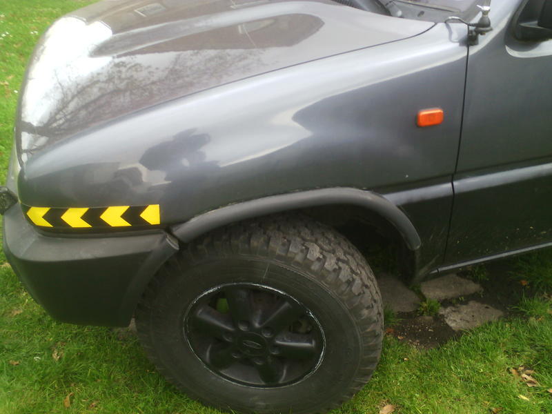

Das neueste.........
Mittlerweile mal ein wenig was gemacht...
Federn,Stoßdämpfer ect. erneuert. Neuer TÜV ist auch vorhanden... YES
Und neue Schluppen..
