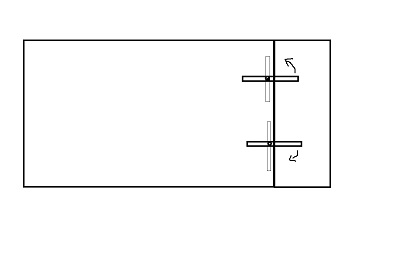

schöner Disco1...endlich mal wieder einer hier Winke Winke
Wie hast du das gelöst...das das Kopfteil hält...und nicht weiter nach unten klappt??
such dafür noch Inspiration...abgestützt??
BeitragVerfasst am: 09.10.2014 02:26:16    Titel:
Hi,
ich habs damals so gelöst:
(Nicht maßstäblich, nur Prinzipskizze)
Die dick gezeichnete Platte ist herausnehmbar.

@Rocky
so gehts auf alle Fälle...aber die Stützen hast dann einzeln rumliegen...und nirgends befestigt,oder?
ich bin am überlegen,die horizontal zu verdrehen,aber dann störts evt mit dem Scharnier oder den Längsbalken drunter...möchten ja am Kopfteil mindestens 30cm überstehen...
[img][/img]
so mein ich das....is die Draufsicht...und die dünnen Striche sind die Streben,um 90Grad verdeht,wenn das Kopfteil während der Fahrt umgeklappt ist...
die Streben sollen unterhalb der Liegefläche ran..
in dere Mitte der Streben sollen Schrauben als Drehpunkt rein...
ich hoffe ihr versteht mich wie ichs meine..

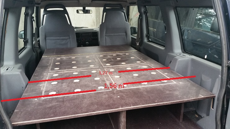

Tinie
Wohnort: Hamburg
BeitragVerfasst am: 17.10.2014 15:03:57    Titel:
Tack hat folgendes geschrieben:
Hallo Tack.
Schöner Ausbau mit großer "Spielwiese"! Zwinker
Hat nur den Nachteil, wenn du mal etwas aus deinem Stauraum brauchst und du hast dein Bettchen gemacht, das du die Matratze und alles andere beiseite schieben musst. traurig
Schubladensystem bei so einer Länge wäre vielleicht etwas einfacher, oder nicht?
Kannst du mir mal die Innenmaße vom Disco (von Fensterseite zu Fensterseite mit Verkleidung) sagen?
Und wie breit ist der Disco bei der Verkleidung für die Anschnallgurte? Da geht ja einiges an Platz verloren, oder?
LKW Zulassung? Hast du deine hinteren Scheiben alle dicht gemacht?
Einen lieben Gruß und viel Spaß und Freude mit dem Disco!
Tinie.
BeitragVerfasst am: 17.10.2014 20:05:07    Titel:
Hi,
das mit den herausnehmbaren Platten im Zwischenboden ist doch ok.
Ein Schubladensystem ist eher aufwendig und teuer.
Besser ist, die Abmessungen des Zwischenbodens an die Eurobehälter anzupassen. Und dann schiebt man einfach vom Heck mehrere Eurobehälter zwischen Bodenplatte und Schlaffläche ein. Die Behälter, mit dem Zeugs was man öfter braucht, stehen dann der Heckklappe am nächsten.
Und zwischen die seitlichen Wände des Einbaus und den Innenwänden des KFZs kann man ja jede Menge Krimskrams verstauen, je nachdem was man wann braucht.

BeitragVerfasst am: 19.10.2014 20:00:42    Titel:
Tinie hat folgendes geschrieben:
Von Fensterseite zu Fensterseite sind es 1,57 m ( Verkleidung für die Anschnallgurte) und 1,27 m
Die Hinterin Scheiben konnten drin bleiben.
